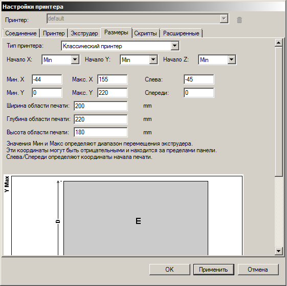

Непрочитанное сообщение mastermushi » 02 авг 2016, 02:14
Вот настройки принтера P802E чтобы поддерживать прошивку от P802M
Печатает очень резко, качество печати упало....
mastermushi
Сообщения: 6
Зарегистрирован: 01 авг 2016, 03:01
Re: Melzi как прошить?
Непрочитанное сообщение mastermushi » 02 авг 2016, 03:58
на всякий случай напишу тут настройки улучшающие качество печати P802E с прошивкой от P802M
Все ускорения в значении 1000 поставить на 400 в значении 2000 поставить на 800
FEEDRATE: выставить на 200 по X и Y
Количество шагов экструдера на миллиметр: 85 Max FR: 45
В Repitier-host программе также выставить смещение температуры принтера:5 градусов
Скорость печати желательно ставить 80%, что практически равно скорости печати на 100% при родной прошивке

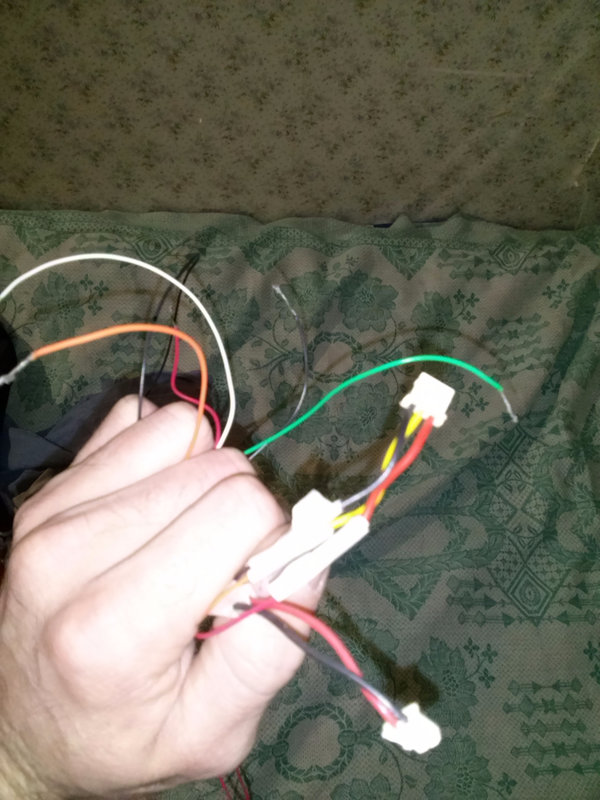

здравствуйте, помогите прошить melzi v3. была там прошивка от прюши, мне надо было залить прошивку с кинематикой h-bot, начал прошивать вылазили ошибки из-за того что джамперы не переключял. потом начал тыкать куда попало, нажимал записать загрузчик с разными программаторами и прошивка слетела или загрузчик. на экране две полосы квадратиков, сейчас прошивка заливается, но все равно не работает и ничего не происходит. я так понимаю теперь надо залить загрузчик, но по выше описанным советам не получается. ардуина пишет при прошивке через программатор через провода как описал автор, не может открыть giveio, как его установить? устанавливал через install_giveio.bat, просто кидал в систем32 сис файл, но все равно ошибка. и как отличить в норме загрузчик или нет?

я походу самый русский из пользователей :P . все получилось, пришлось на xp перейти временно. этот гивеио на семерке ни в какую ни вставал. автору данной темы респект!
мой программатор :D
