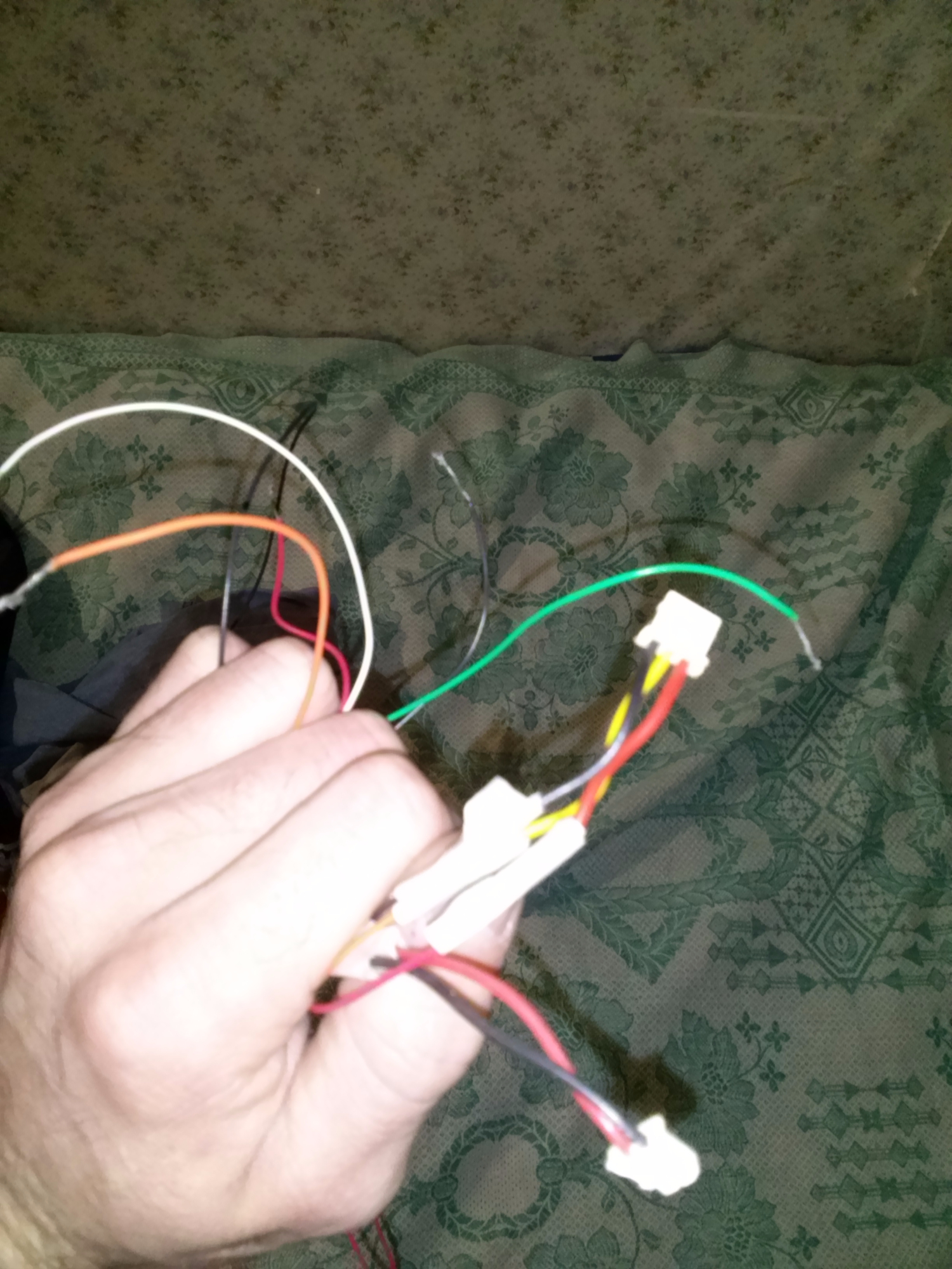

здравствуйте, помогите прошить melzi v3. была там прошивка от прюши, мне надо было залить прошивку с кинематикой h-bot, начал прошивать вылазили ошибки из-за того что джамперы не переключял. потом начал тыкать куда попало, нажимал записать загрузчик с разными программаторами и прошивка слетела или загрузчик. на экране две полосы квадратиков, сейчас прошивка заливается, но все равно не работает и ничего не происходит. я так понимаю теперь надо залить загрузчик, но по выше описанным советам не получается. ардуина пишет при прошивке через программатор через провода как описал автор, не может открыть giveio, как его установить? устанавливал через install_giveio.bat, просто кидал в систем32 сис файл, но все равно ошибка. и как отличить в норме загрузчик или нет?

я походу самый русский из пользователей :P . все получилось, пришлось на xp перейти временно. этот гивеио на семерке ни в какую ни вставал. автору данной темы респект!
мой программатор :D
