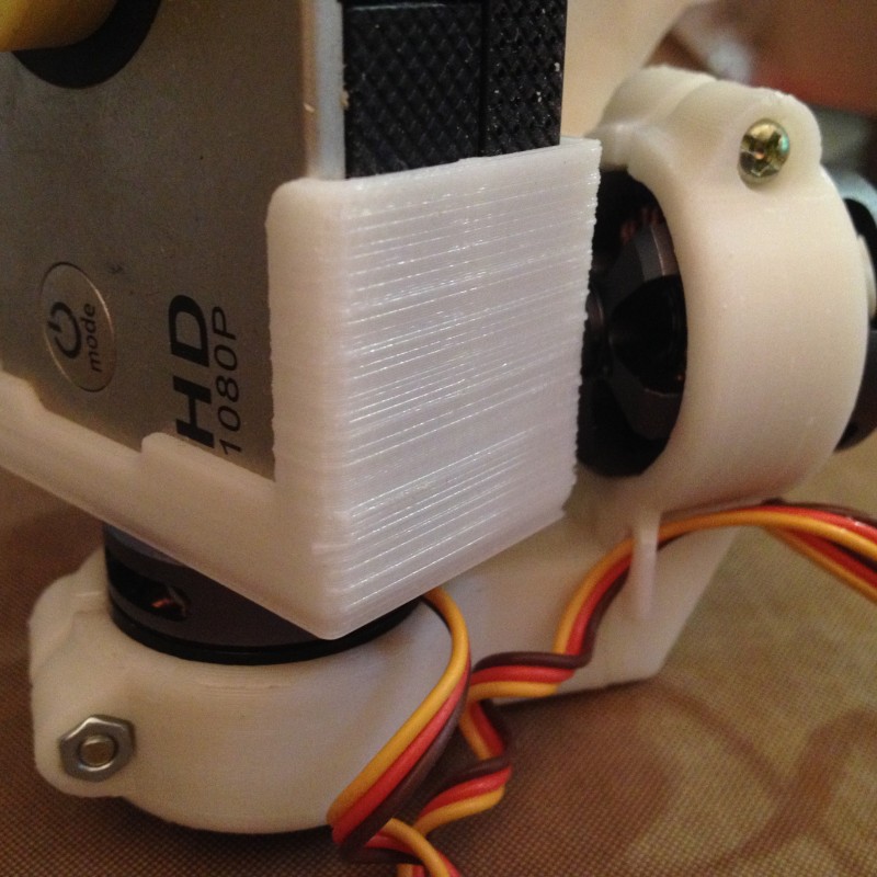

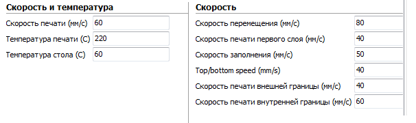

220 для ПЛА - это вот прям ДОХРЕНА! Если она конечно реальная.
_Kirill_ писал(а): скорость 60
- скорость чего? перемещений? инфила? периметров? растекания пива по столу? :D
на углах виден звон, что говорит нам о: большой скорости, больших ускорениях, большом джерке
ROMERO
Сообщения: 95
Непрочитанное сообщение ROMERO » 15 фев 2017, 20:05
А еще я вижу, что артефакты сходят на нет от стороны, к стороне... кривой х-бот?

ROMERO писал(а): 220 для ПЛА - это вот прям ДОХРЕНА! Если она конечно реальная.
А реальную чем и как лучше измерять ?

Снижай скорость печати внешней/внутренней границы до 30/40

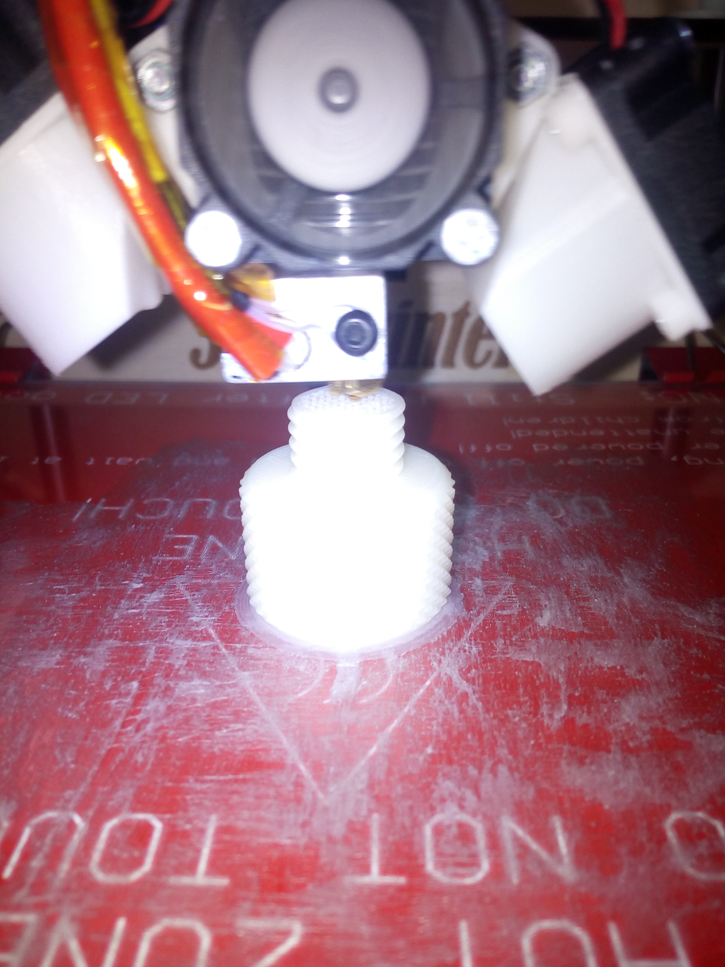

Болты и гайки
Болт
Болты и гайки

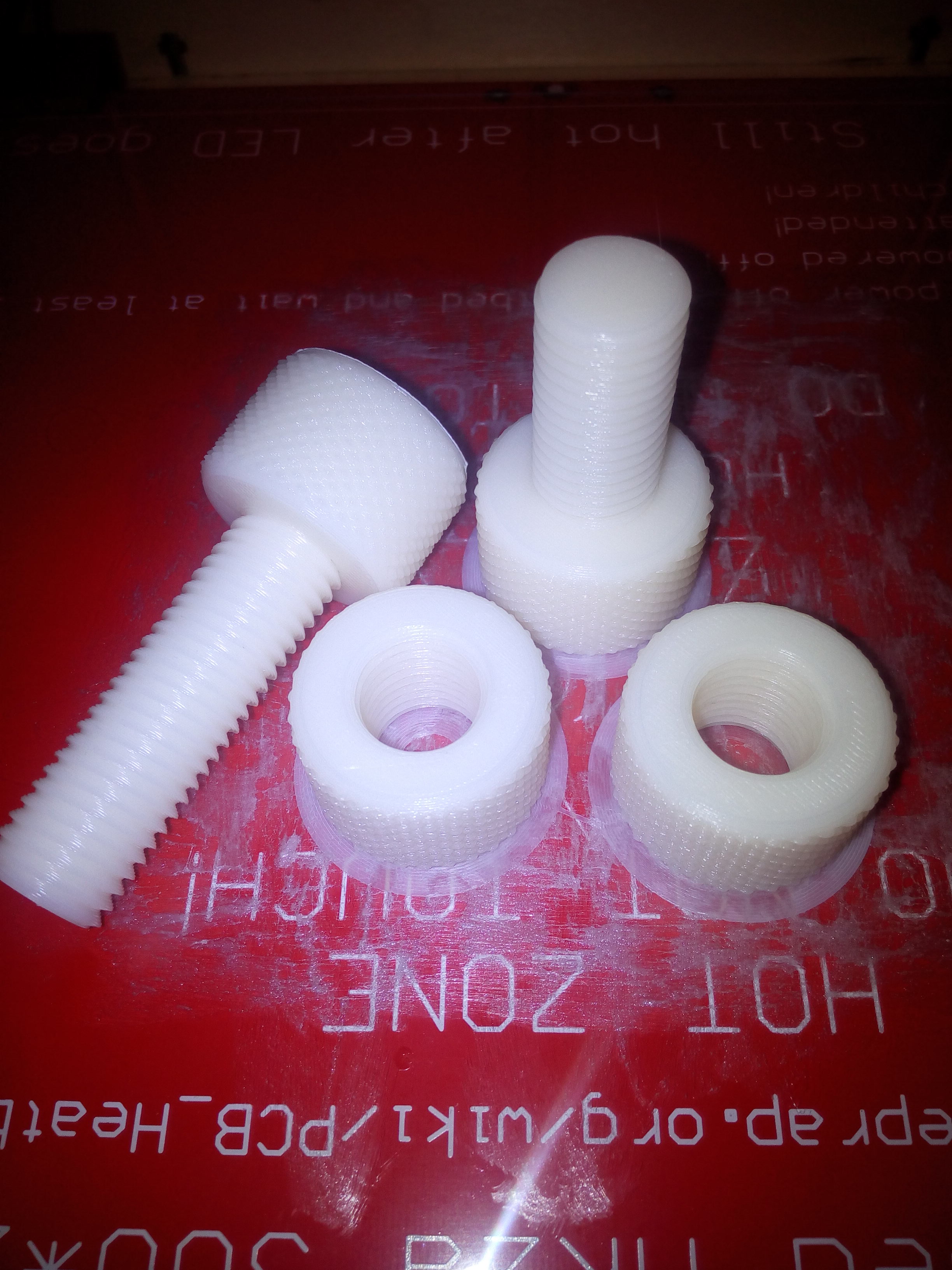

На болтах резьба уходит вверх, то есть нижняя кромка резьбы покатая, а верхняя более прямая почти перпендикулярна к телу болта. На гайках ровная и потому без напряга не вкручивается.
В чем причина деформации резьбы на болте?
Пластик натуральный ABS грега, сопло 240, стол 110, скорость 90, заполнение 30, стенка 0,8 , обдув.

Непрочитанное сообщение Revenger » 27 фев 2017, 22:30
Обдува хватает? Возможно что загибается пластик на тонких частях.

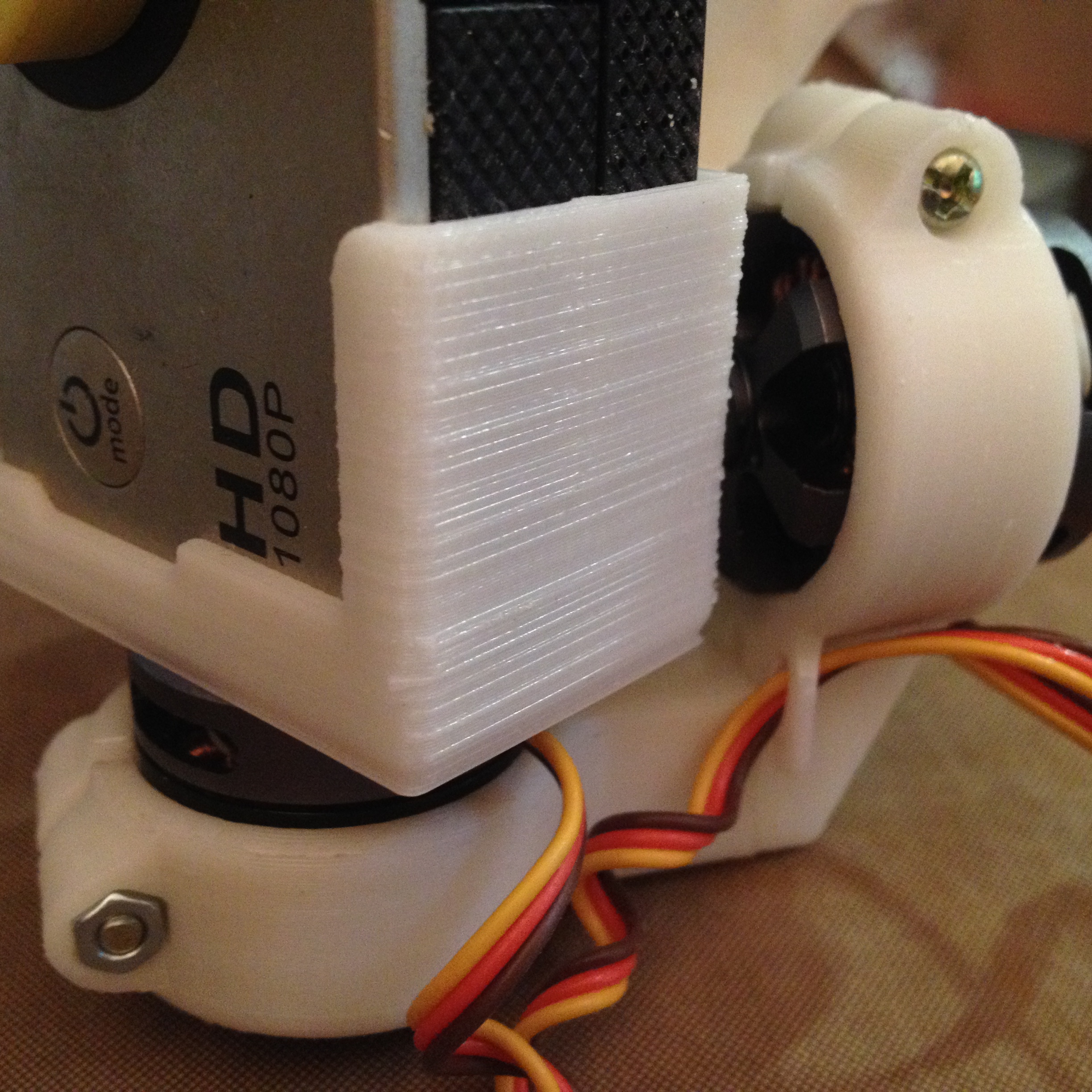

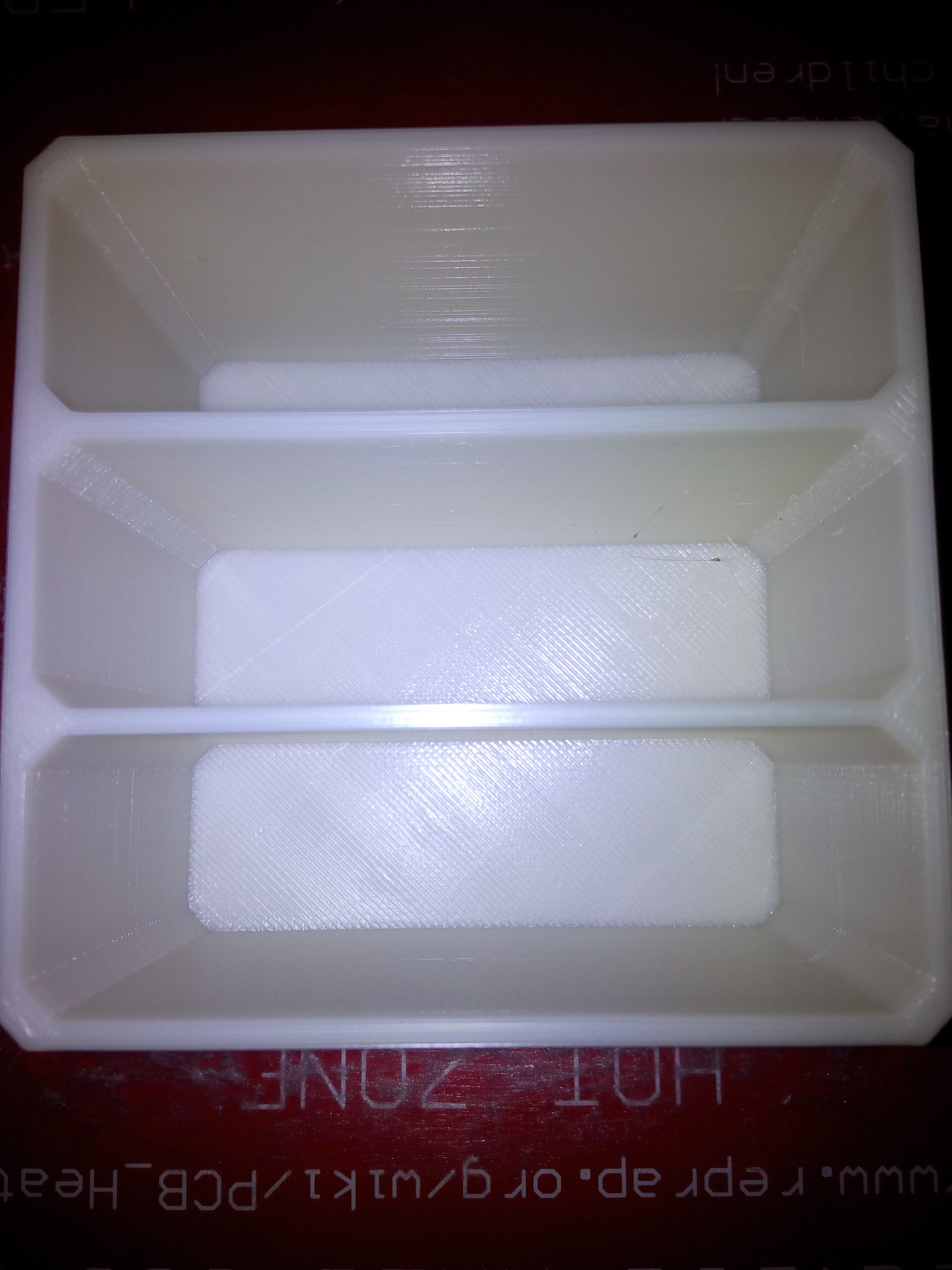

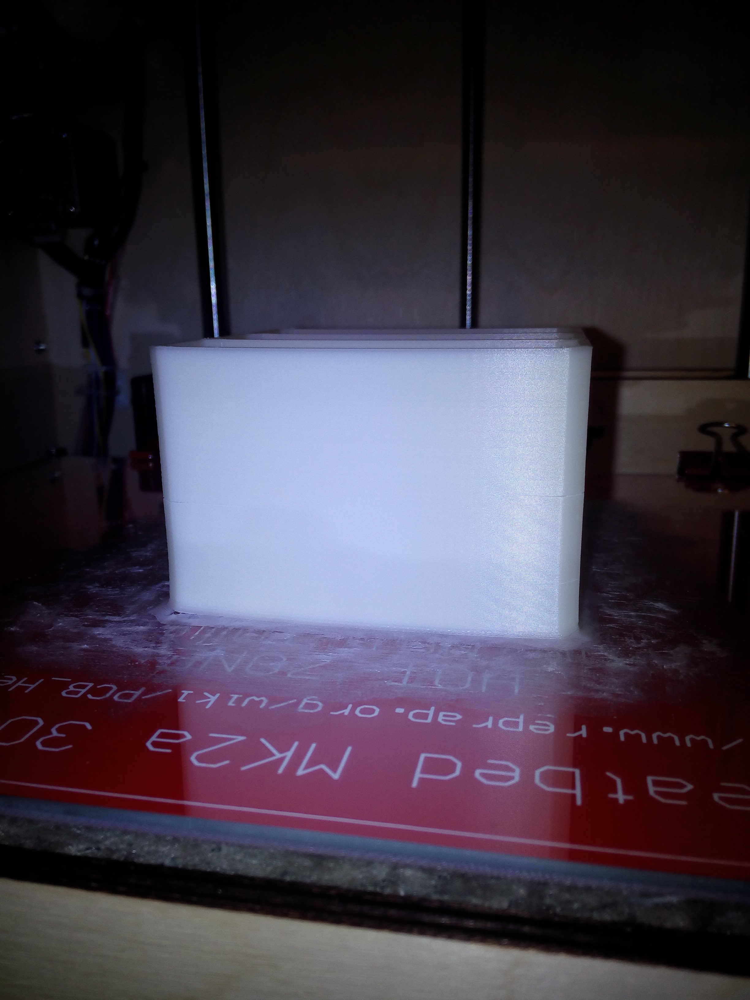

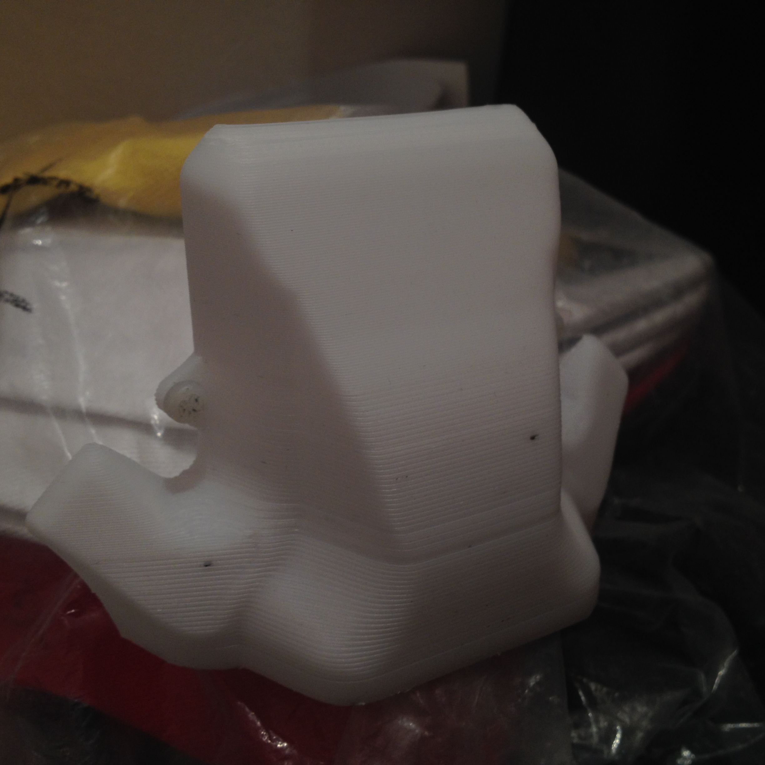

А у меня вопрос такой... непонятный..
Печатал как на фото, снизу вверх. Какое-то время идёт с наплывами "черезстрочными", затем частично проходит, затем опять и затем (две трети) вообще идеально и ровно. Не могу понять, от несоответствия шага винта к слоям или как или что?
Уже на второй детали заметил.. На первой были вообще просто вертикальные стенки и сантиметр хрени, потом проходило полностью и шло ровно.
Слой здесь на фото 0,3 сопло 0,4, высота детали около 7см
На другой детали слой был 0,2 и такая же фигня.
Фото специально сделал потемнее, чтобы было видно.
Непрочитанное сообщение AKDZG » 28 фев 2017, 15:37
Revenger, один из вариантов - это неравномерное движение ремня в момент артефактов

Непрочитанное сообщение Revenger » 28 фев 2017, 15:50
Не совсем понятно, т.к. не пойму причины. Ремень ходит легко на подшипниках/моторах (подшипники местные, не чина вроде), заеданий как будт-то нет, натягивал пару дней назад на всякий случай...

Непрочитанное сообщение Alex Pozner » 28 фев 2017, 16:47
Revenger, у тебя получается наплывы там где больше геометрия движения сопла. Больше смен направлений движений. Походу что-то где-то типа шевелится туда-сюда, подрасшатано ?

Непрочитанное сообщение Revenger » 28 фев 2017, 20:47
На ощупь всё как было. Ремень, как уже написал, натянул (и до этого было так же, причем без всякой геометрии, на ровных стенках).
На фото печатал давно, видно тоже самое. На других деталях этого вообще нет.
Одно схожее есть на фото выше и этом - печать на верхнем фото просто два периметра (ширина стенки 0,8мм, под сопло), а на этом два периметра и буквально децл заполнения.

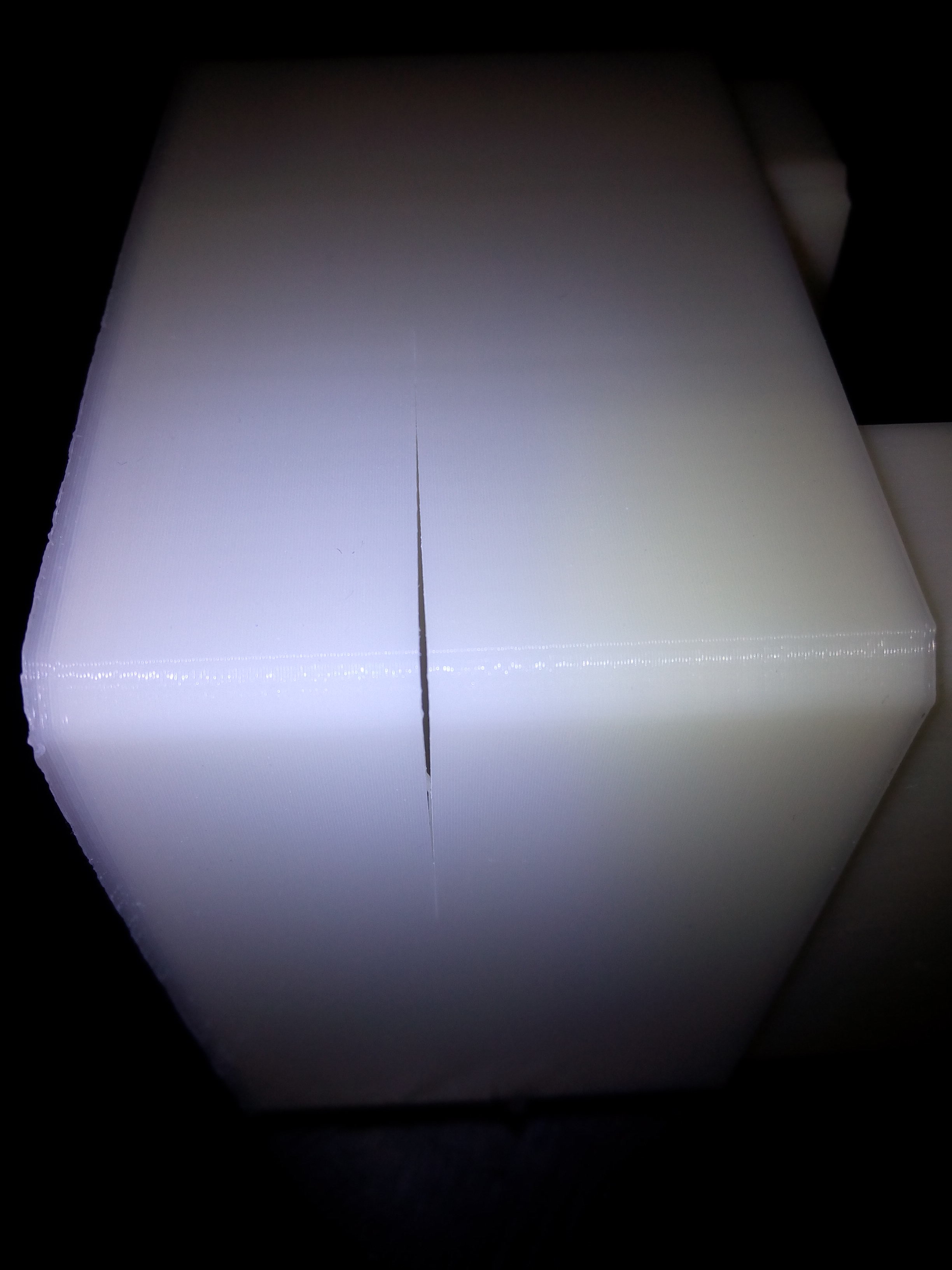

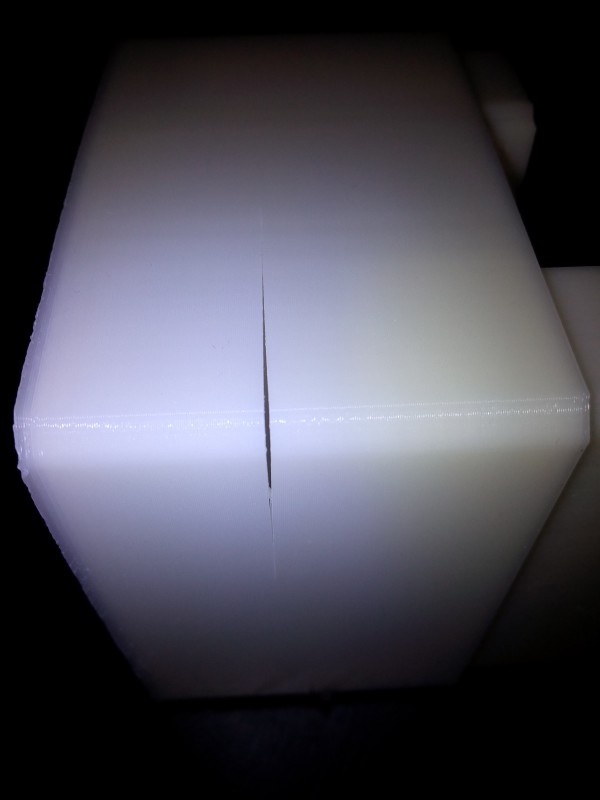

Порвало по трём углам, в одном дважды, и оторвало на левом ближнем. Что с этим делать?
Sprinter-232.
Сообщения: 11064
Непрочитанное сообщение 3D-SPrinter » 28 фев 2017, 22:44
Alex Pozner писал(а): Что с этим делать?
Печатать из PLA. Или заклеить эту деталь циакрином.

Непрочитанное сообщение Alex Pozner » 28 фев 2017, 22:49
3D-SPrinter писал(а): Печатать из PLA. Или заклеить эту
И что - ABS всегда будет рвать?
