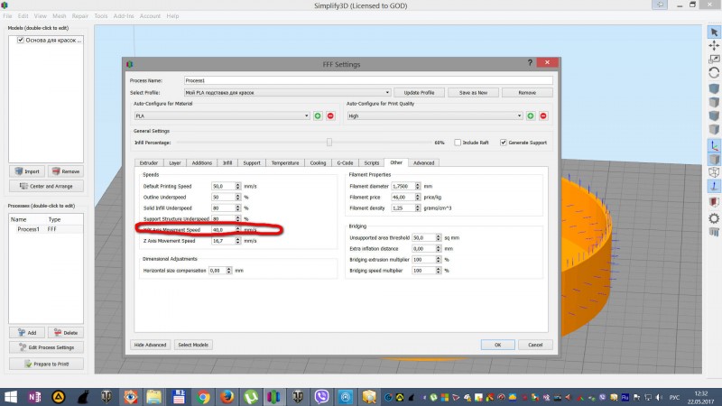

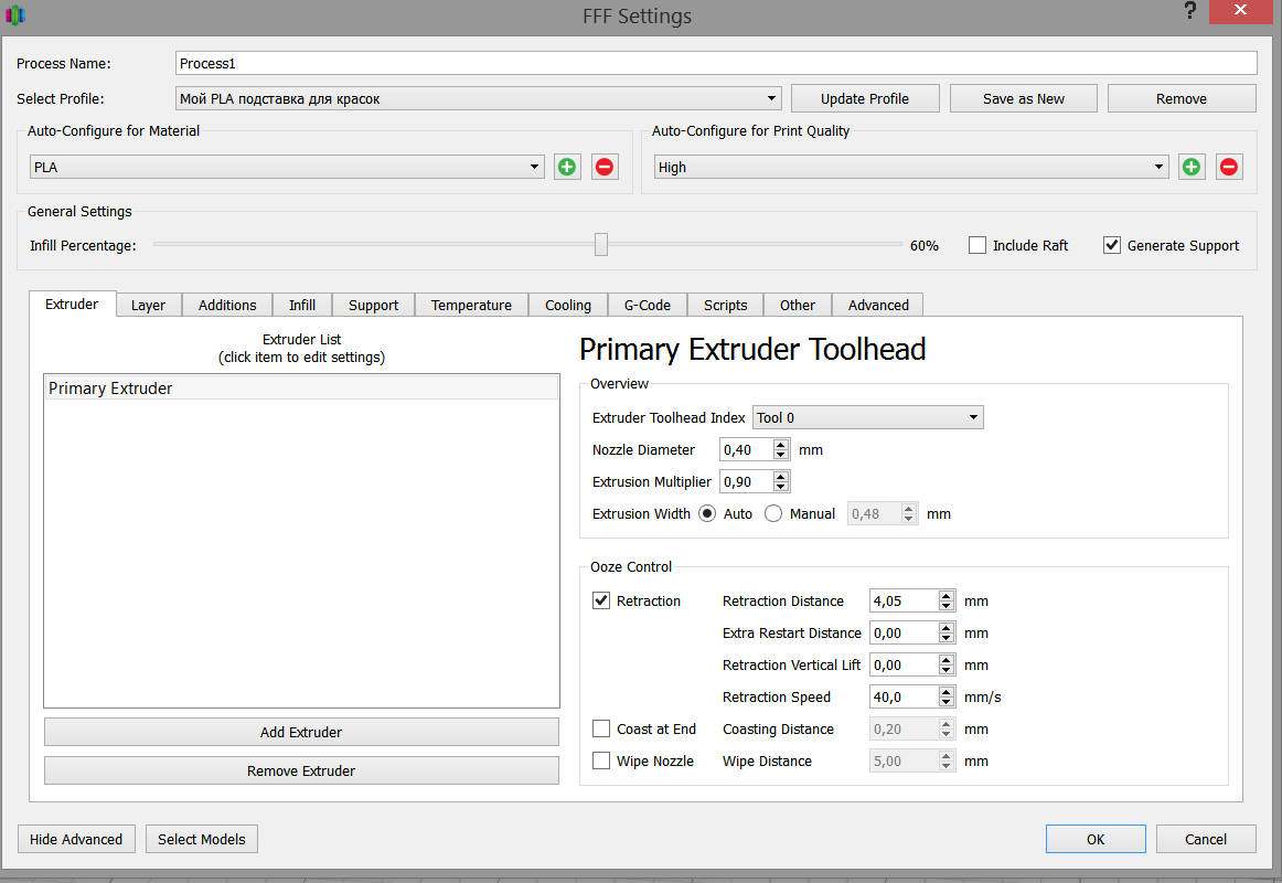

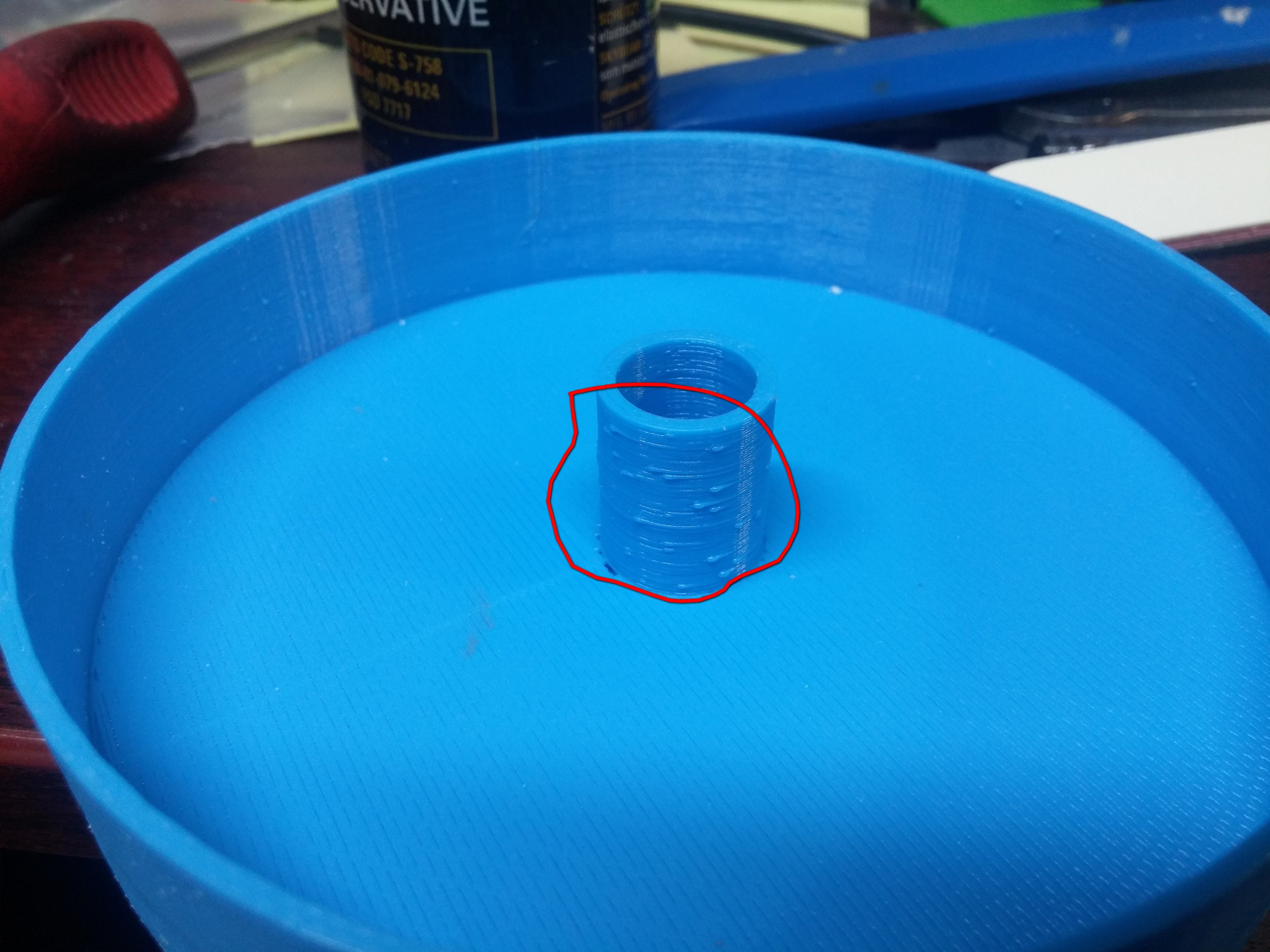

Всем привет! Я новичек , но со стажем уже 1,5кг пластика)) Не могу победить вот такую вещь на принтере при печати. см фото. Принтер PrusaI3 Anet A8. Сопло 0,4мм. Температура 200. Пластик PLA от FD пласта. Пробовал играть температурой, ретрактом(скорость и мм) не помогает.

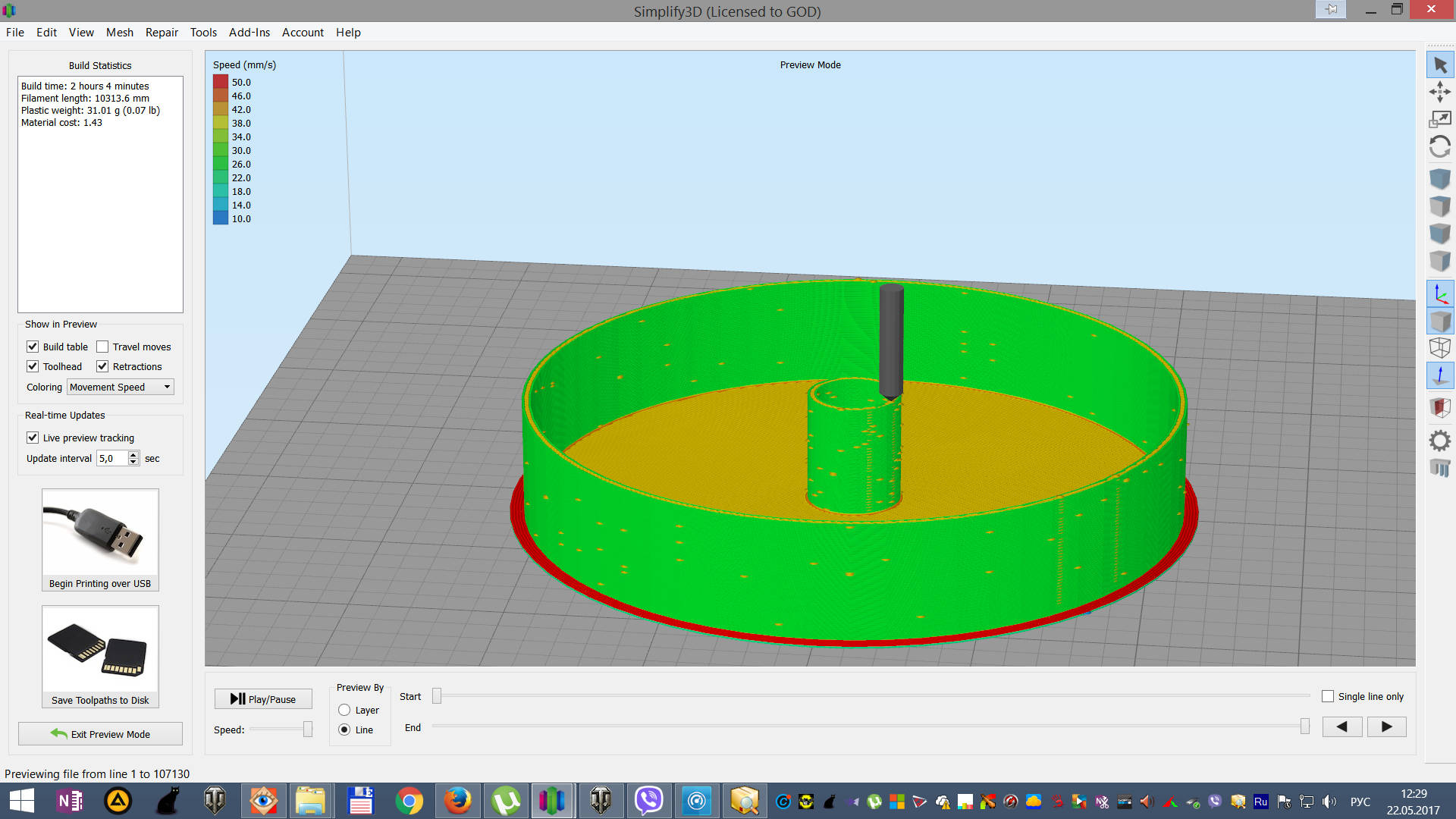

Вероятнее всего, это ретракт, т.е. сопло или от внешнего диаметра едет туда и оставляет соплю или при смене слоя прямо при подъёме сопла делает наплыв.
Включите в предпросмотре ретракт и на экране, скорее всего, в этих местах симплифай покажет точки ретракта.
Если на пруше директ экструдер, то для ПЛА критична еще и скорость ретракта (и скорость перемещения холостого)
Попробовать ретракт увеличить, а скорость снизить. Так же настроить подачу пруткА на экструдере точнее, а не крутить 0.9 эту самУ экструзию. Вообще там 1 должно быть по хорошему.

Непрочитанное сообщение Kostya1973 » 22 май 2017, 12:33
Revenger писал(а):
22 май 2017, 11:25

Вы правы, это ретракт, см фото.
Прошу ответить - Директ экструдер это что? как понять? Скорость ретракта как на фото? 40мм и еще ниже ставить? скорость перемещения по осям X и Y нормальная или она не влияет?
пока не на Марлине, настроить точнее подачу пластика не могу. Есть еще какие то медоды? моя проша закрыты.

Непрочитанное сообщение Revenger » 22 май 2017, 12:42
скорость перемещения поставить больше, чем скорость печати.
Скорость ретракта меньше сделать на пробу. У ПЛА текучесть высокая, выше абс. И для разных пластиков нужны свои настройки.
Директ это не боуден который ;). Т.е. без трубки, подводяшей пластик от катушки (ну или вики полистать на этом форуме, для полноты картины)
