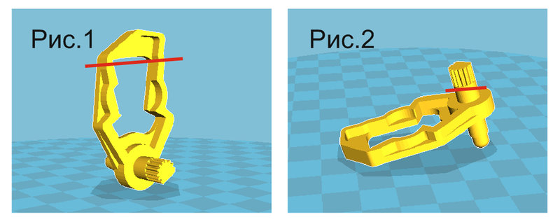

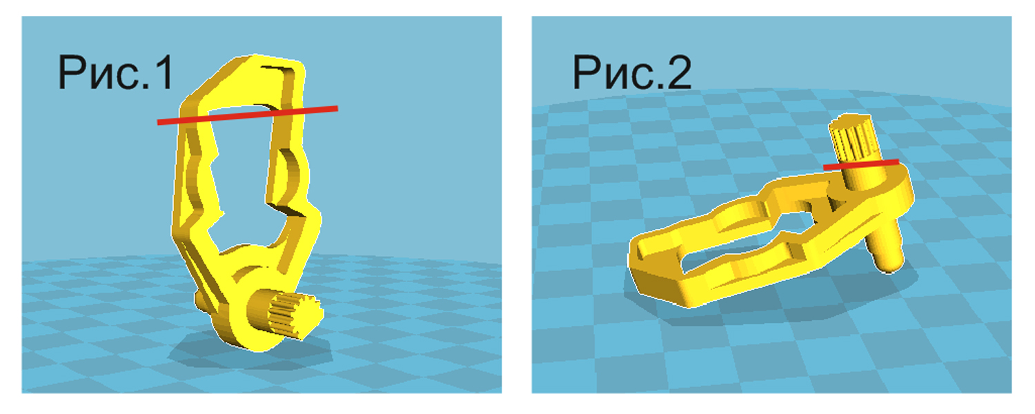

Привет трудящимся на 3D поприще. Совет нужен.
Есть деталька от замка двери на мерс. Печатал из ABS и PETG. Расположение при печати как на картинках, рвет по красным линиям, т.е. по слоям. Заказал нейлон, жду когда приедет, поможет ли в данном случае или попробовать чем-то угле-стекло-наполненным? Размер детали в длину около 50 мм.
Если изначально деталька была металлическая, то из любого пластика рвать будет.
Максимальную прочность при печати можно получить, если обрезать нижнюю часть оси на рис.2 и печатать деталь горизонтально на столе. Затем напечатать и вклеить нижнюю часть оси, а через всю ось напечатать отверстие и загнать в него металлический винт / шуруп / саморез.
Так же можно снизу детали напечатать желобок и вклеить в него медную проволоку.
Изначально деталь была пластиковой, что-то типа нейлона или полипропилена. Жёсткая, твёрдая, не гнётся. цианом не клеится, только паяется.

У наполненных усадка меньше и попрочнее явно будут не на 10-20%. Нейлон не пробовал, а вот CF-5 от Филаментарно есть у меня, он как раз для таких задач и позиционируется. Им бы я как на рис.2 попробовал напечатать - межслойная адгезия у него отличная. Как Андрей выше рекомендует - самый правильный вариант, но с тем же нейлоном проблемы со склейкой могут возникнуть.

Ну тогда АБС / ПЛА должен выдержать. Смысл в том, чтобы сопелька пластика при печати укладывалась так, чтобы она работала на разрыв вдоль наибольшего усилия в детали. На межслойную адгезию при больших нагрузках лучше вообще не рассчитывать и укреплять её по-возможности стяжками в виде винтов / саморезов.
