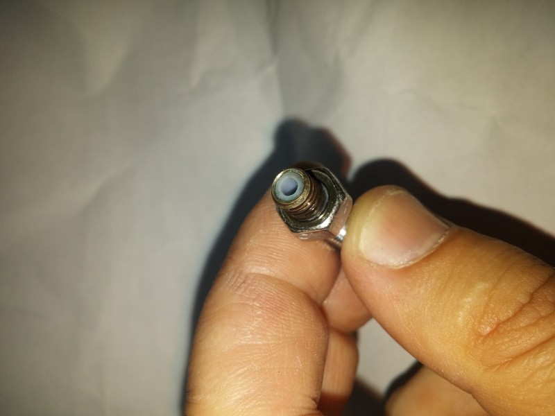

разобрал экструдер, термо трубка см фото. особых проблем не вижу. на что обратить внимание? эта часть термобарьера должна плотно прилегать к соплу? Напомню, я борюсь с наплывами пластика.

Трубка коротковата. И что за гайка?

она на 0.3мм всего короче, пока нет теф трубки, заменить не на что. Что еще странно, внутренний диаметр тефлоновой трубки 2,5мм.... Гайка - это контр гайка прикручивания к основанию. см фото. Дело было похоже в другом. Трубка металл неплотно подходила к соплу.

По трубке: теперь понятно, у тебя МК7 экструдер. Я ж предполагал, что Е3Д, а там гаек никаких нет.
2.5мм нехорошо, получается что у тебя при нагревании пруток расширяется с 1.75 до 2.5 и вот эту полужидкую байду ты пытаешься контролировать, держа ее за хвост. Возможно, как раз в этом и есть проблема. А возможно и нет... Но устранить неплохо было бы.
То, что на 0.3мм не дохожит тефлон до сопла - тоже нехорошо, вкупе с недозятянутым термобарьером в этом месте образуется щель, в которую набивается расплав, что тоже не улучшает точность движений прутка.
Так что вот уже два косяка есть для устранения. Чтоб трубка доходила до сопла, я когда-то подбирал подходящий по размеру стержень от авторучки, отрезал от него колечко и запихивал с холодного конца в термобарьер. Можно и из чего другого это колечко сделать, например, из проволочки. Нужно чтобы тефлон был вровень со срезом трубки или даже на 0.1мм выступал. Тогда при затяжке он обожмется и обеспечит герметичность.

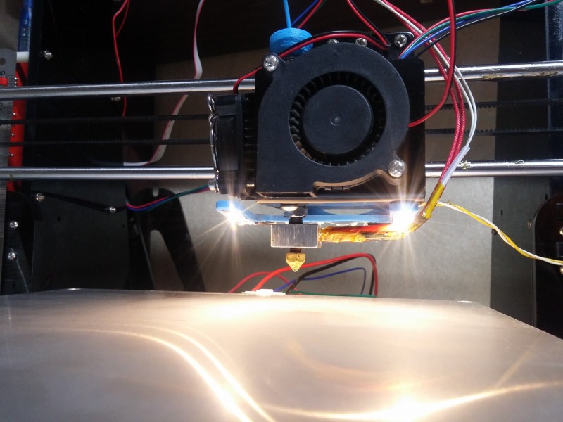

И сопло у тебя на картинке тоже неправильно стоит. Оно должно быть закручено вплотную к кубику. Надеюсь, это ты только для фотосессии наживил. Печатать так не стОит.

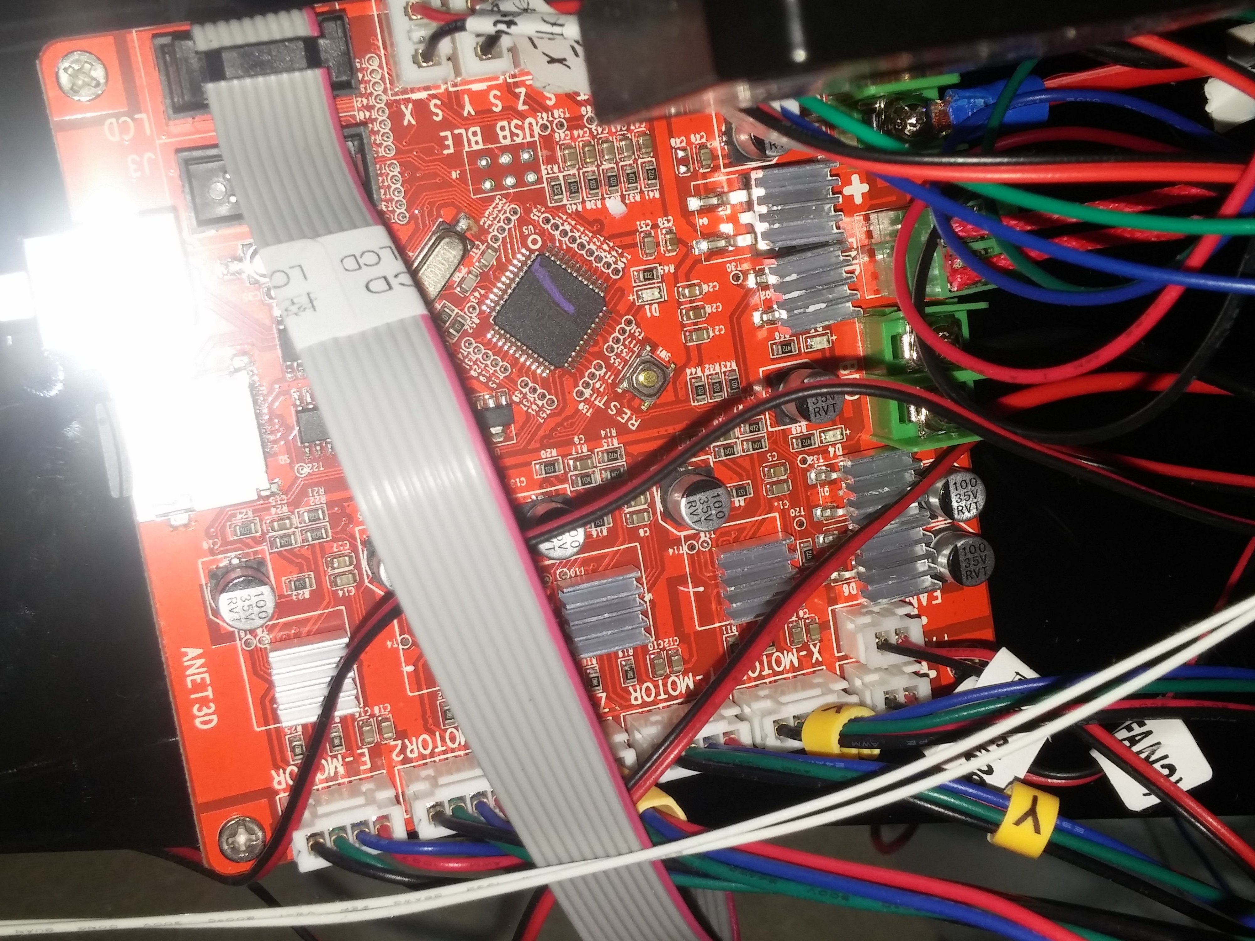

Сейчас на штатной, которая закрыта. Мозги у меня см фото. как понял что MK7 экструдер? термобарьер у меня цельный метелл(без проточки), до недавнего времени считал MK5. Сопло просто наживил, для фото. Заказал тефлон 4мм*2мм.Alex Post писал(а): ↑29 май 2017, 10:10А сейчас на чем, если не на Марлине?
