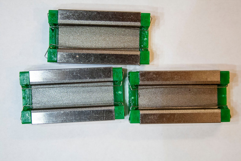

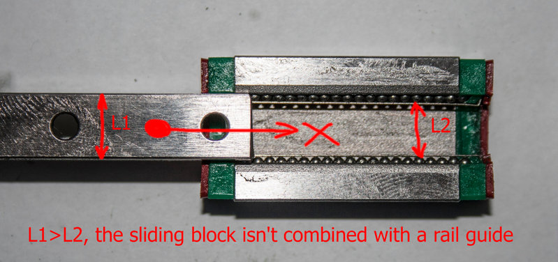

SSV писал(а): Приветствую, самодельщики.
Вопрос несколько не по теме, но всеж. Поспешил и насмешил при заказе. Не посмотрел, что каретка в моем лоте короткая (http://ru.aliexpress.com/store/product/ ... 17615.html ...
В общем, эпопея продолжается. Решил посмотреть как будет с короткими блоками. Дошли руки до уголка алюминиевого и до меня дошло, что короткие просто так не поставить-банально F623 не влезут без каких переходников. Да и получится ли? Но да ладно, решил не заморачиваться и заказал длинные блоки http://ru.aliexpress.com/item/1pcs-MGN9 ... .91.fXwEGD. Приехали они. И снова облом. Блоки банально не лезут на рельсы. Нет там места для шариков с обеих сторон. Разобрал их, там и скобы какие-то короткие оказались. Попробовал по одному шарику с каждой стороны. Затолкать можно, но приложить надо овер 100 Н, короче силком если только. Как вариант полировать до посинения...
Продавцу написал и приложил эти "рисунки" (поймет ли?), пока без ответа.
Как считаете, это "общее китайское качество" или уже "ни в какие ворота"? Я думал, что раз рельса MGN9, каретка MGN9 то и походить они друг к другу хоть как-то должны?
И еще, на всем АлеЭкспрессе не могу найти других продавцов. На запрос MGN9 почему-то выдает одного трансмишнСНС. Искать не умею?

SSV писал(а): Как считаете, это "общее китайское качество" или уже "ни в какие ворота"? Я думал, что раз рельса MGN9, каретка MGN9 то и походить они друг к другу хоть как-то должны?
Как я понял на своём опыте, нужно покупать только комплектом. У меня теперь тоже есть запасная каретка, которая не подошла к рельсу.
А шарики-то хоть одного диаметра?
SSV писал(а): И еще, на всем АлеЭкспрессе не могу найти других продавцов. На запрос MGN9 почему-то выдает одного трансмишнСНС. Искать не умею?
Попробуйте искать MR9.
