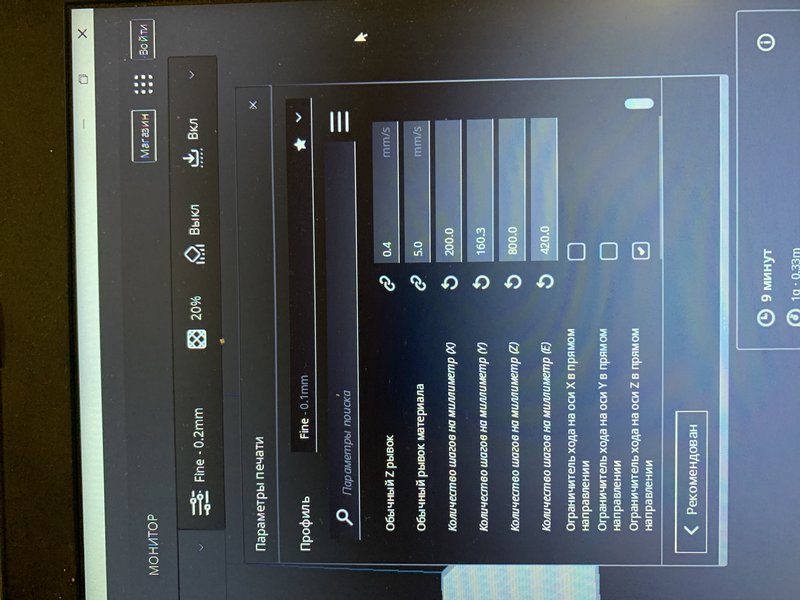

Настройки Куры
Настройки в куре такое же количество шагов на мм как в прошивке

можно, на гитхабе, на английском. Вообще, все что могло быть программного перебрали, не помогло, либо вы не всё проверили о чем писали... А значит остаётся только механика, чего там немудрено я боюсь даже представить.
