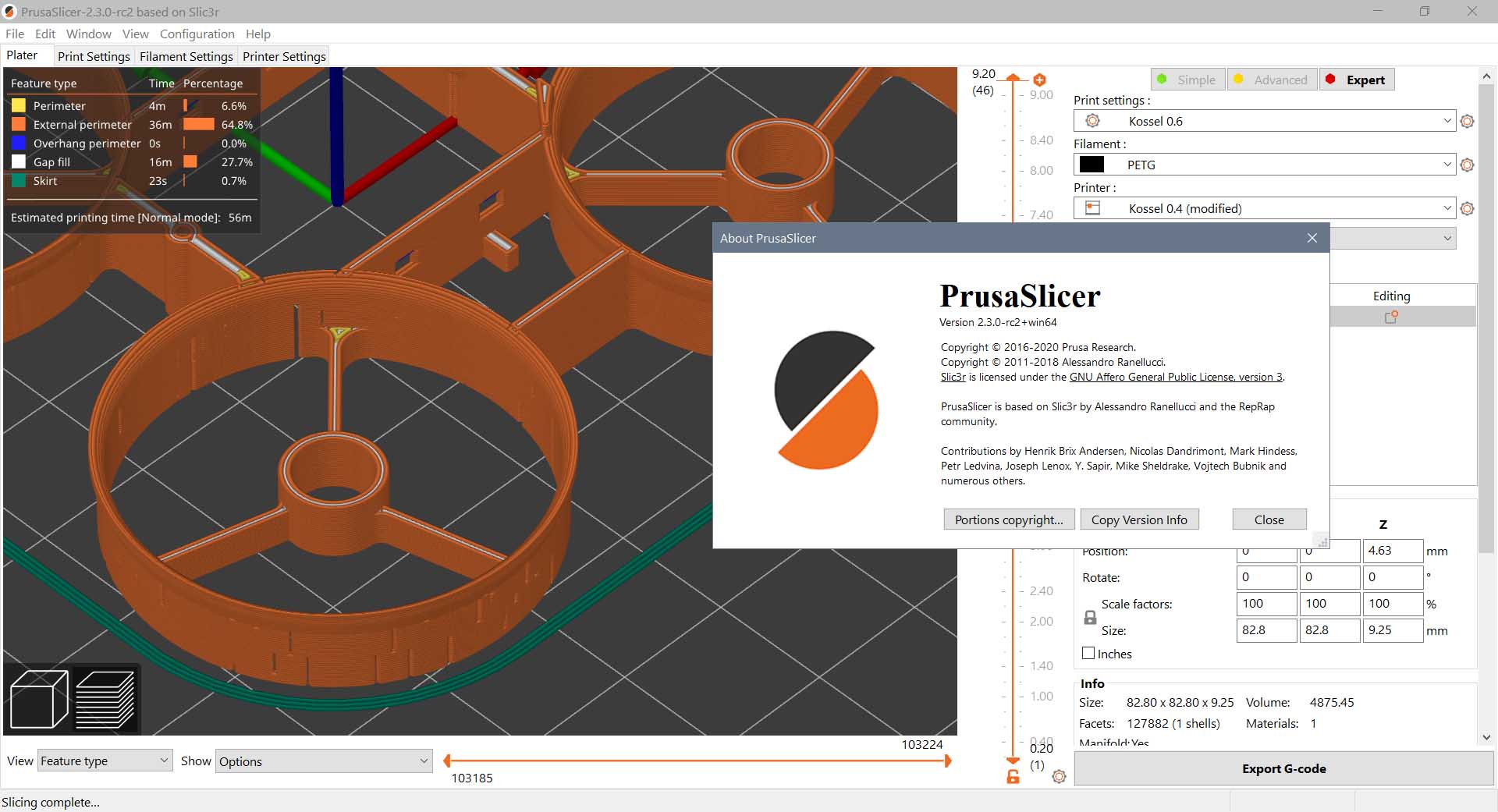

Нашел модельку которая наотрез не хочет нарезаться в версии 2.3 https://www.thingiverse.com/thing:2576941, программа просто закрывается... это только у меня так?
- Сообщения: 2183
- Откуда: красавец Таганрог
- Благодарил (а): 136 раз
- Поблагодарили: 286 раз
Re: PrusaSlicer: вопросы, обмен опытом

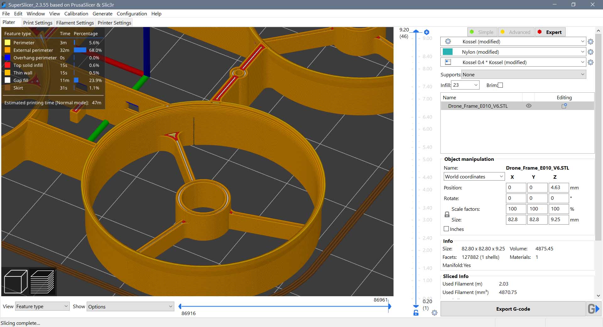

Avtonomys, только у тебя похоже:
Прюша: Суперслайсер: Прюша с дырками, но верхний слой есть. Супер почти без дырок, но верхний слой не весь

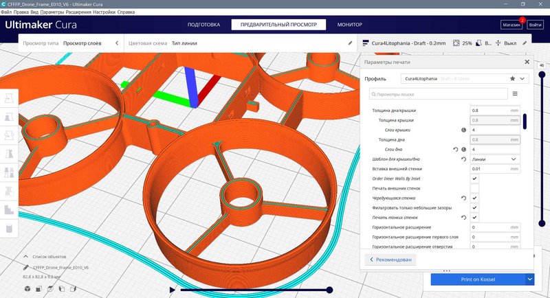

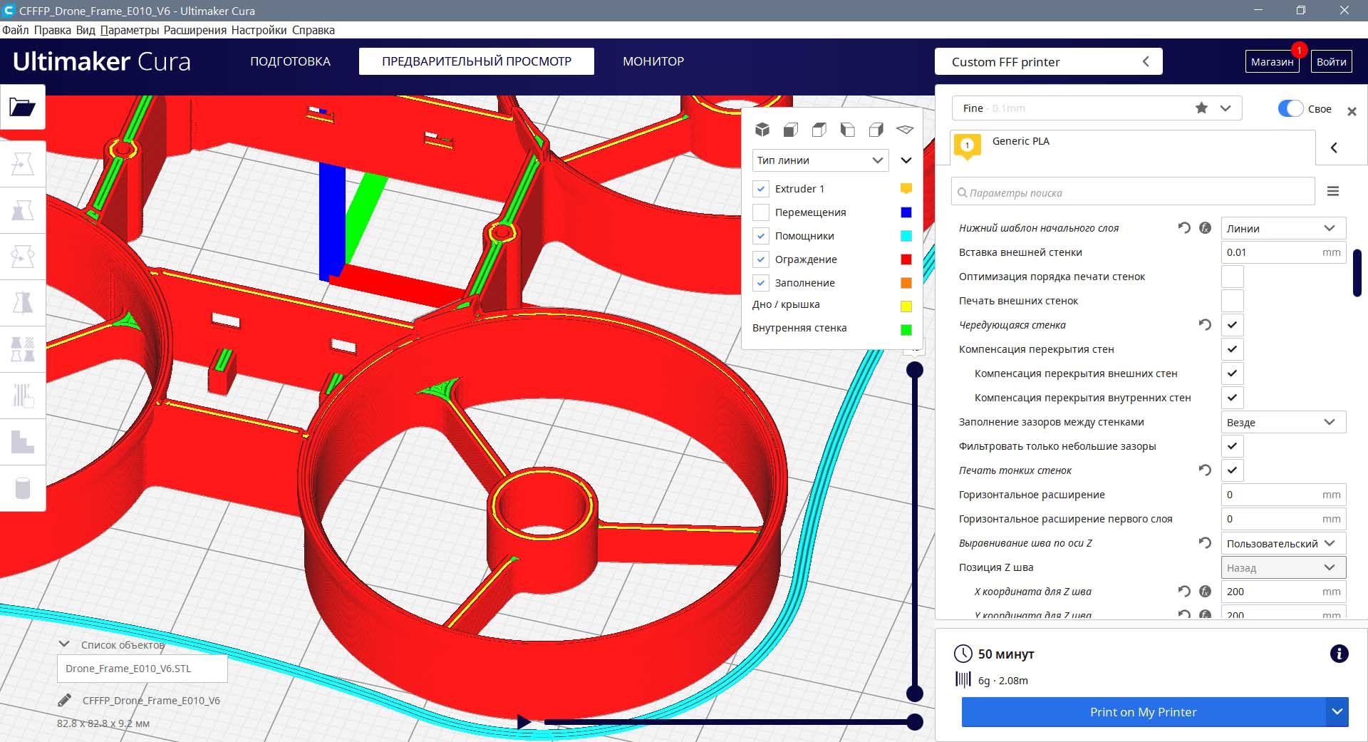

Кура 4,5 Кура Arachne Я бы Arachne предпочел в данном случае...
