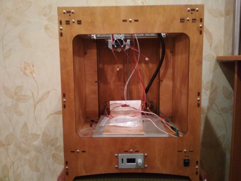

А у меня наоборот,уже встроил экран,энкодер и флешку в корпус.
Использую Kubicoid на Arduino DUE .

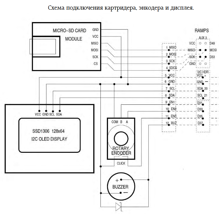

Есть несколько панелей с таким экраном, можно поискать схемы стандартных панелей(которые есть в прошивке) с данным экраном.
У меня сохранена, например, такая схема:
Подключение к Марлину я делал и экрана и энкодера, смотрите тему про дисплеи. А на 32 битной карте, тоже всё сделать можно только чуть чуть повозиться нужно.
Когда сделаете -обязательно выложите свой вариант на всеобщее обозрение. Думаю многим будет интересно. Если и не сейчас, то не многим позже.

Вышла стабильная версия MK4Due 4.3.3 её конфигуратор
http://marlinkimbra.it/configurator/v4_ ... urator.php
Там есть экран с панелью
Tiny OLED I2C full graphics controller
Описане по нему
https://www.thingiverse.com/thing:1110160
Советую тут поискать - вот это более всего подходит вашу конфигурацию.
Также там добавили много и других панелей -может ещё чего можно подобрать. Но у меня всё включено и подключено и пробовать сейчас не начем.

Вот написано как править код для установки энкодера с Олед дисплеем:
http://forums.reprap.org/read.php?13,49 ... msg-758427
