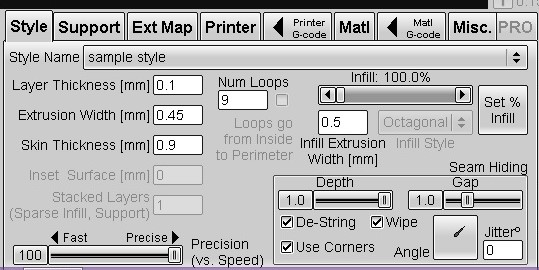

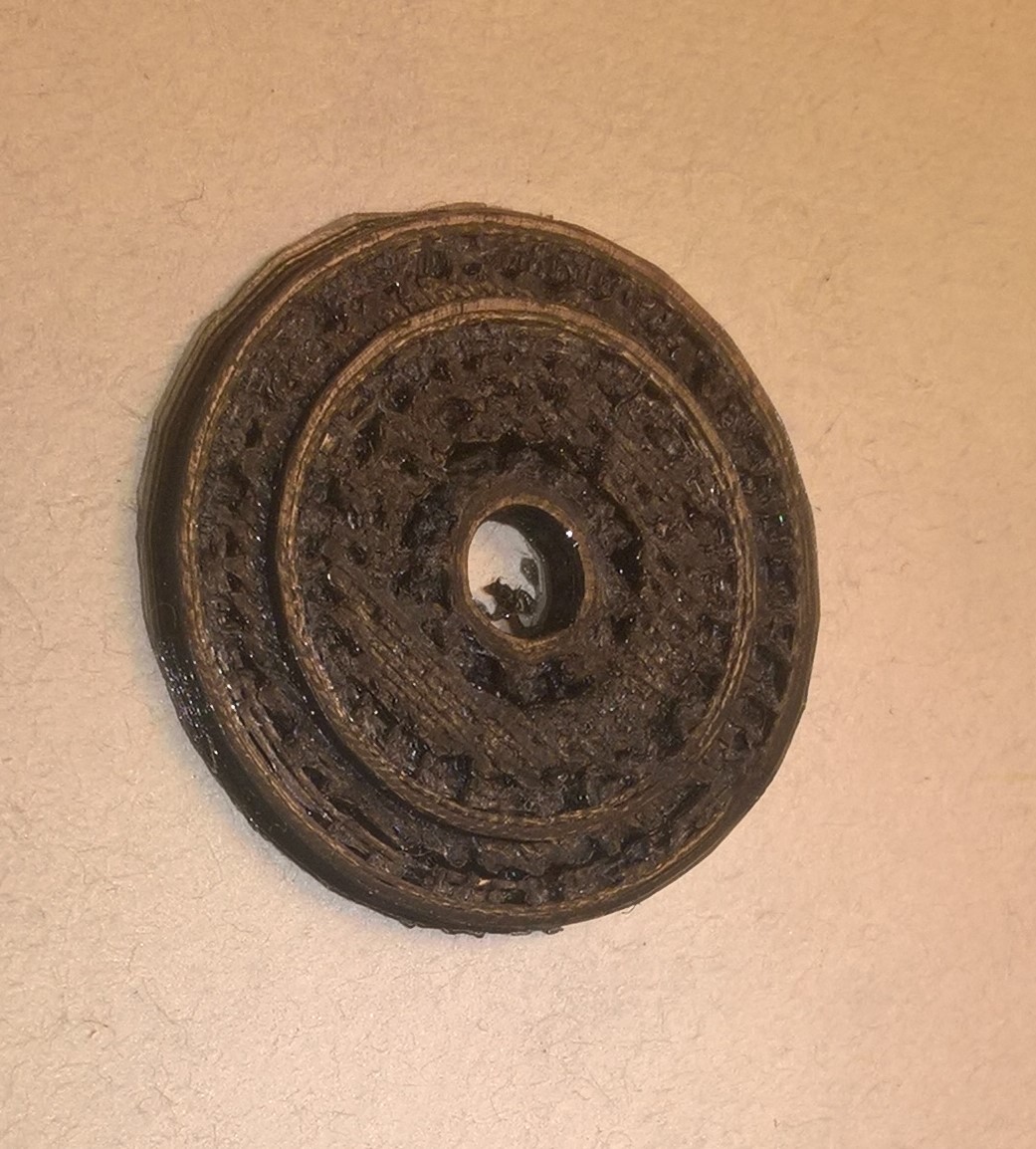

Добрый вечер. При распечатке детали внутреннее заполнение между внешними периметрами не доходит до периметров. Использую Kisslicer.
Непрочитанное сообщение Alex Post » 08 окт 2017, 22:31
Я бы сказал, что тут недоэкструзия на лицо. Экструдер вообще калибровался?
Кстати, судя по настройкам - сопло действительно 0.45? Может все-таки 0.4 поставить?

Пробовал 0.4 и 0.35. Результат тот же. Сопло 0.4 экструдер калибровался. К периметрам вроде претензий нет, хотя я совсем новичок, может что-то и не понимаю. Почему-то кажется что что то не так с слайсером. Поначалу вообще не печатал, только голову возил. А Вы сами чем пользуетесь?
Непрочитанное сообщение AKDZG » 09 окт 2017, 12:45
Возможно качество пластика очень низкое. Новичку лучше начинать с неокрашенного пластика, как самого простого.

Новичку лучше начать с CURA 15.04.6RU - выше версию не брать - намудрили там чего то, работает хуже. Сам , как начинал, не мог настроить печать - поставил эту версию Куры и - " стало печатать", а не голову возить.
С этим же слайсером, просто, поднимайте/опускайте температуру и скорость ставьте выше/ниже. Количество слоев увеличьте - не закроется всё на первом, так закроется на втором или третьем, или на четвертом. Если есть экран с энокодером- можно, прямо, во время печати параметры менять - подкручивать туда-сюда.
Не написали, что у вас за принтер - покупной или самосборный. Если собирали сами, могли при сборке некоторые нюансы не учесть. Здесь, на форуме, есть подробная инструкция по сборке хот-енда. Выложите фото хот-енда (печатающей головки).
