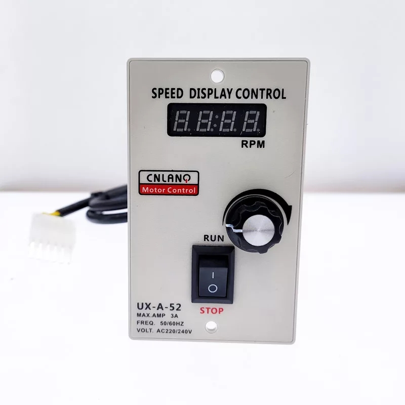

Что-то подобное нужно печатать.
Теоретически, можно заказать лазерную резку + гравировку, но это дорого. А фрезеровать чуть дешевле, но долго

А с обратной стороны?

Да ладно? Имхо печать дешевле вряд ли будет, особенно фотополимерником. И точно не быстрее. Плюс покраска, плюс декали (или шелкография). А лазер "все в одном" сделает, собрал и готово. Главный минус - с формами не разгуляться, все будет квадратное. Но если это устраивает - может уж лучше тогда лазерный CNC прикупить, чтоб на стороне не заказывать? И тогда лазерная резка получится в цену материала + электричество. Фрезер в некотором смысле более гибкий, но и более медленный. А 3д принтер самый гибкий но и самый медленный. На глаз такой корпус будет часа три-четыре печататься, если не дольше.

Demeter, если на таком корпусе сзади хитрого крепежа нет, то думаю фотополимерник использовать - как из пушки по воробьям :) Можно конечно надписи смоделить рельефными, но читаться они будут хуже тех-же декалей. Обычный ФДМ напечатает такой корпус за пол-часа, лицевой частью к столу - и она будет идеальной при правильных настройках. Дунуть из баллончика, наклеить декали - и вуаля :)

Не напечатает. Я вот прям щас печатаю нечто подобное - 4 часа, на 80мм/с. Полчаса это может если миллиметровым соплом лепить, и то вряд ли. С остальным согласен :)

насколько я знаю, дреммели кушают только свои фирменные расходники, что как минимум недёшево и ограничивает по ассортименту. Корпуса как выше, лично я печатал бы из АБС - он наиболее термостойкий, и не просто из АБС, а АБС антипирен - т. е. самозатухающего(но это у меня профтравма). Для такого размера деталей из АБС даже термокамера не потребуется, главное чтобы стол до 110 грелся и хотенд до 250.
