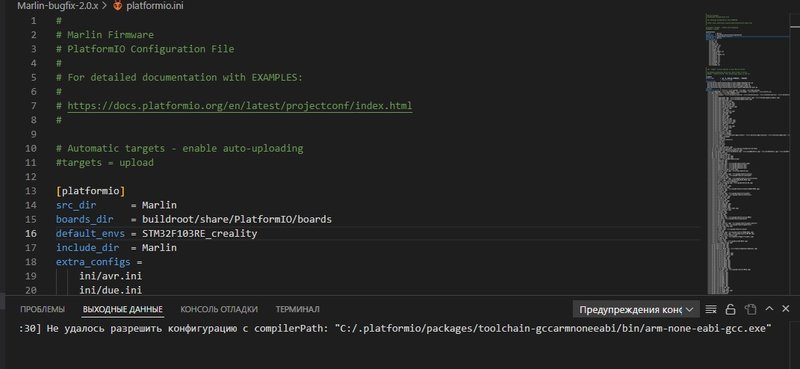

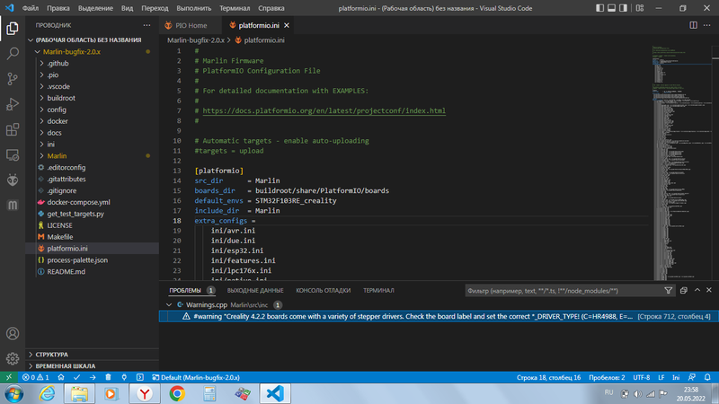

Nick73
Сообщения: 88
Зарегистрирован: 01 дек 2021, 12:30
Re: UlTi Steel самодельный нужна помощь
Непрочитанное сообщение Nick73 » 19 май 2022, 15:08
и вот

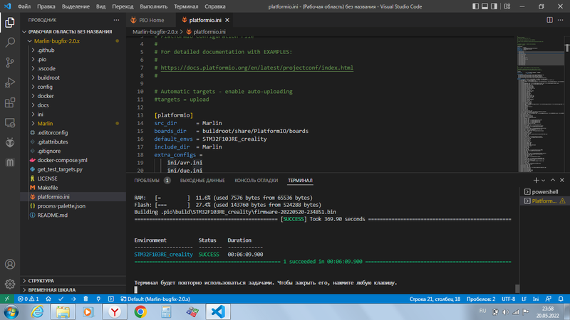

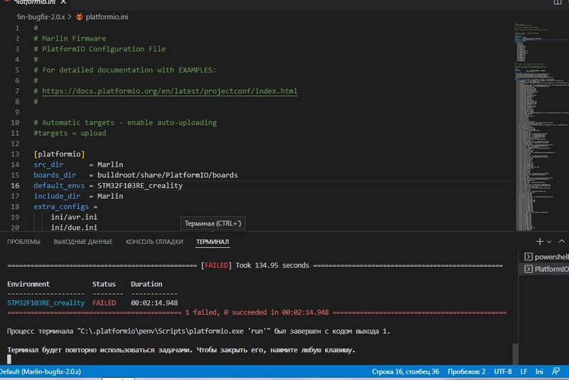

Nick73
Сообщения: 88
Непрочитанное сообщение Nick73 » 21 май 2022, 00:02
Вроде скомпилировало, но есть одна ошибка. И где сохраняется файл для прошивки?
