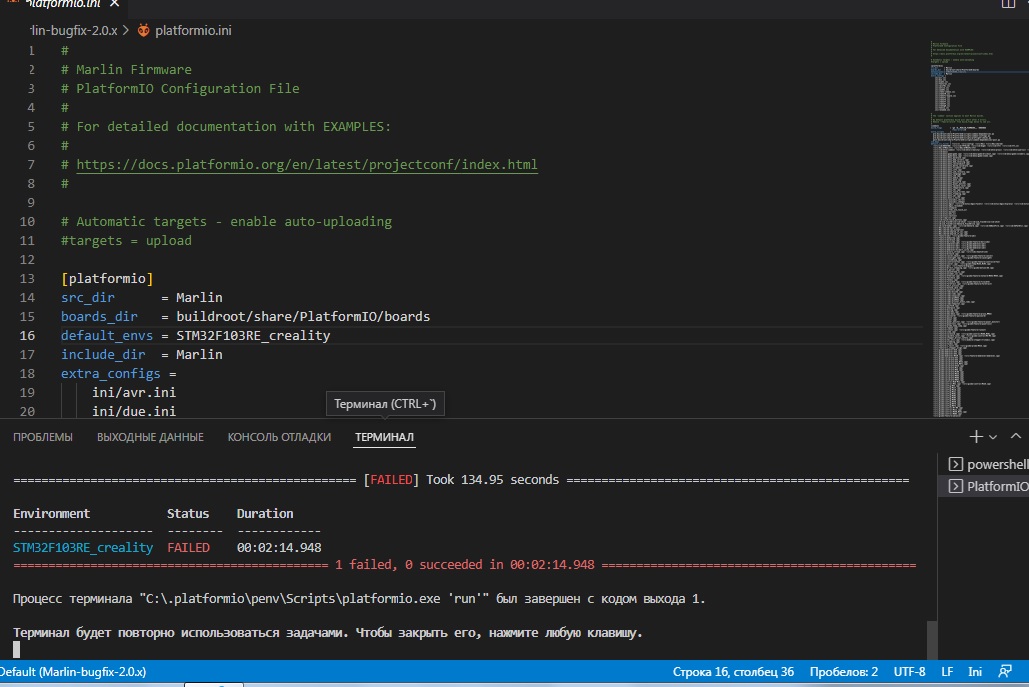

Непрочитанное сообщение Nick73 » 19 май 2022, 15:06
вот что получается

Re: UlTi Steel самодельный нужна помощь
Непрочитанное сообщение Nick73 » 19 май 2022, 15:08
и вот
Сообщения: 1147
Непрочитанное сообщение Avtonomys » 19 май 2022, 15:35
Nick73 писал(а):
19 май 2022, 15:08
и вот
Avtonomys писал(а):
19 май 2022, 09:54
Скачиваем файлы конфигурации под ender-3 с платой CREALITY V4.2.2 - https://github.com/MarlinFirmware/Confi ... alityV422 Заменяем те которые лежат в Marlin/Marlin
все 4 файла скопировали в marlin/marlin?

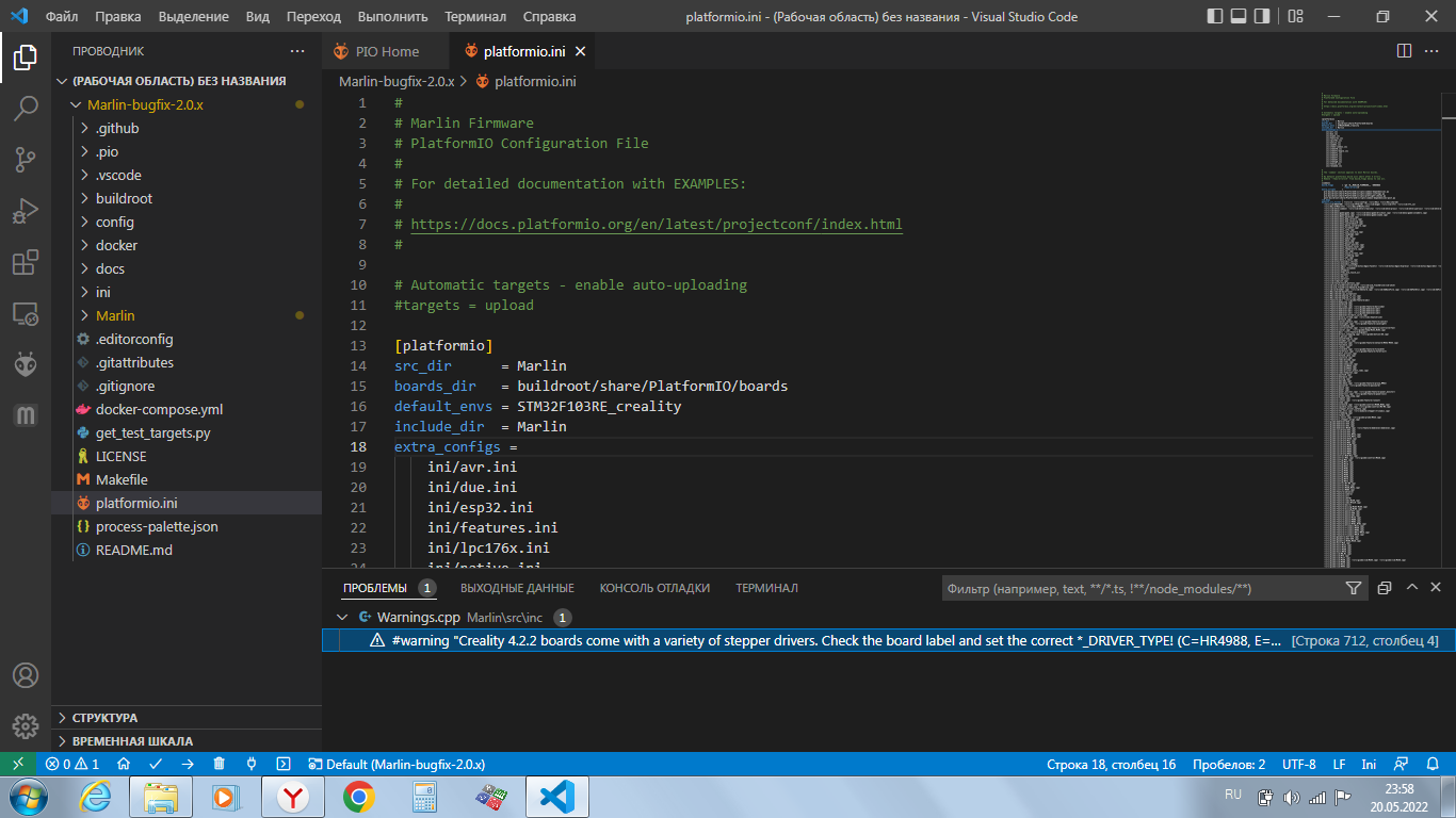

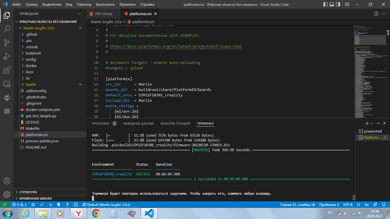

Непрочитанное сообщение Nick73 » 21 май 2022, 00:02
Вроде скомпилировало, но есть одна ошибка. И где сохраняется файл для прошивки?
