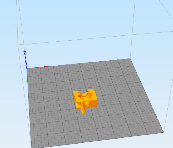

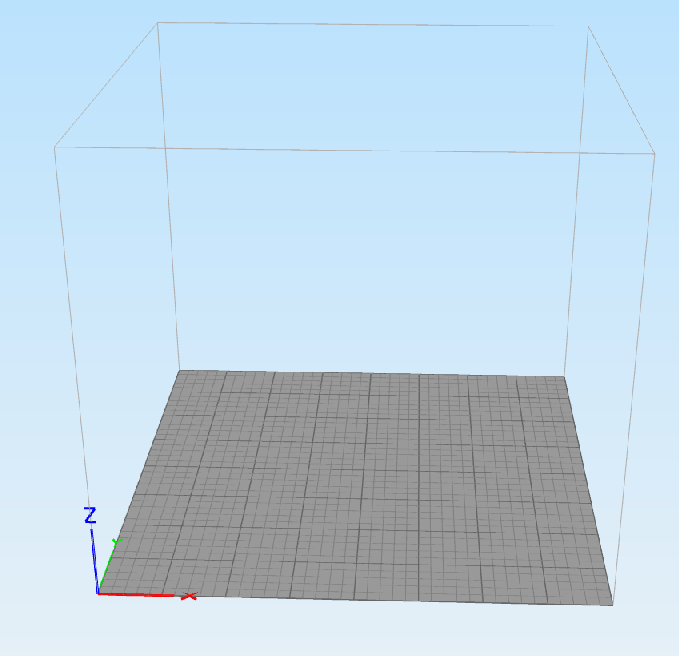

Еще вопрос.. как развернуть стол, чтобы... короче сейчас у меня в программе настроено так:
скрин стола.png (39.03 КБ) 6068 просмотров
А надо так,
но если я просто в симплифает отражаю ось, то и детали зеркалятся... я запутался... :oops:

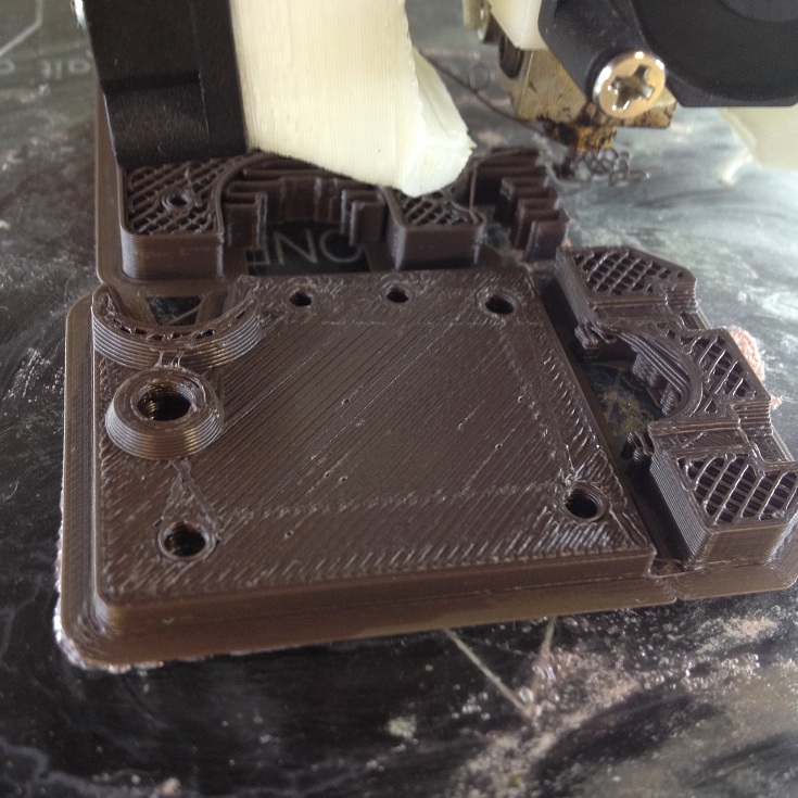

Сейчас меня больше интересует как побороть заполнение. Вроде чуть по чуть печатать начал, но видно, что не хватает всё же.. Первый слой нормально закрывает, т.к. высота первого слоя меньше требуемой и сопло почти бороздит пластик, а вот сверху заметны косяки.
Фото крупное (можно увеличивать), специально чтобы разглядеть можно было:

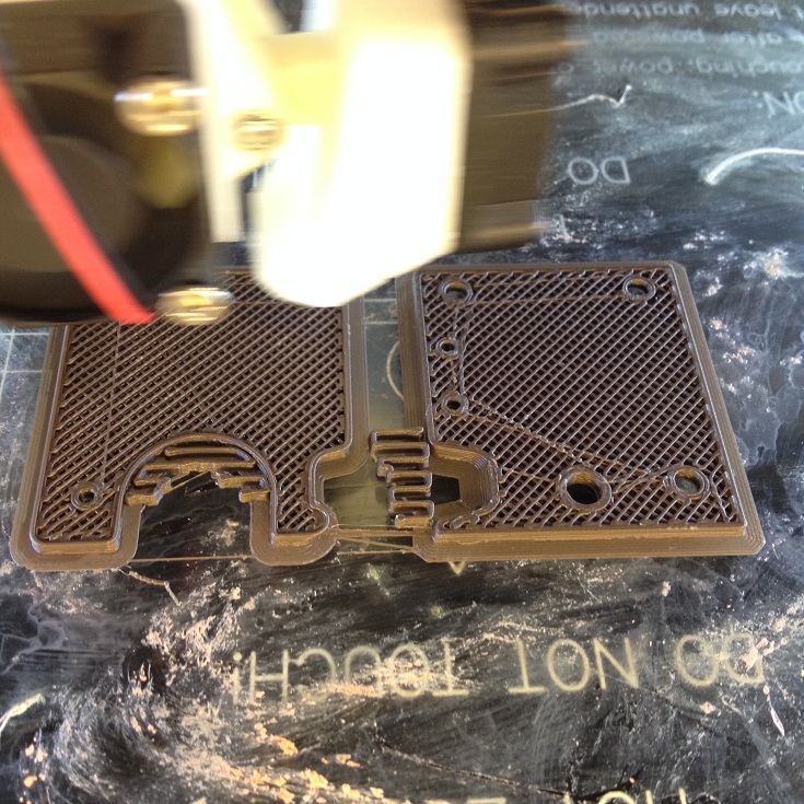

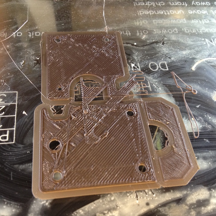

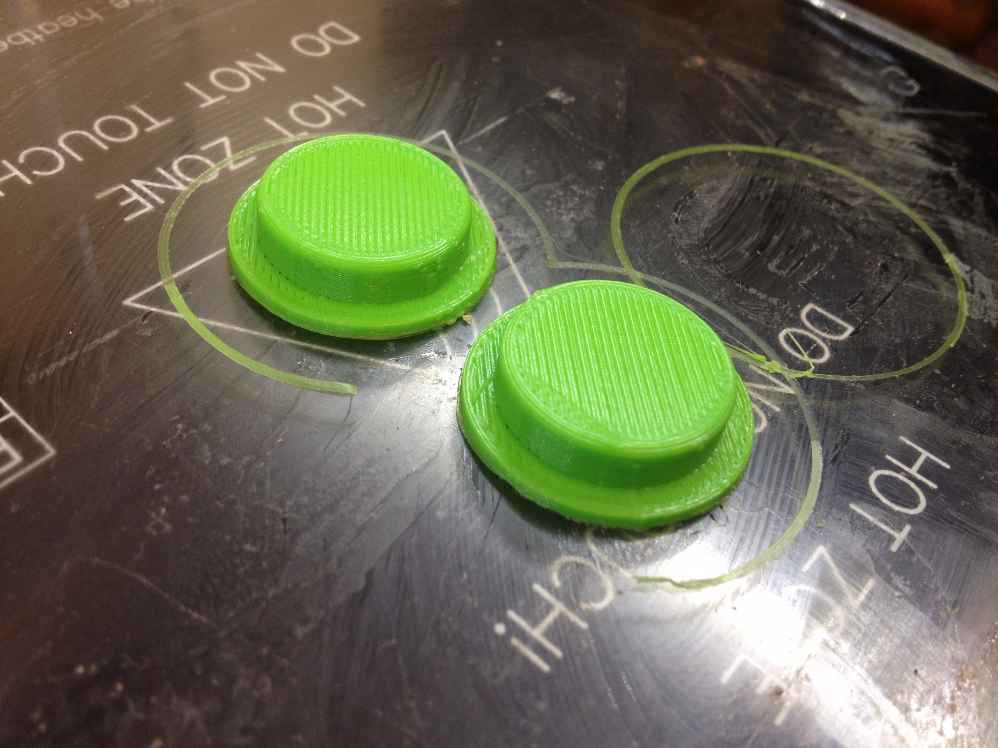

Снова проблема и вопросы... Может есть у кого статистика.. сдвиги по осям во время печати это гемор из-за рампса/мега, кинематика из китая или проблема с портом/компьютером?
Стало напрягать, что любую печать отправляю на принтер с опасением и стараюсь постоянно контролировать процесс, т.к. качественно (в смысле без сдвига) печатает 50/50 наверное.. Что-то большое страшно ставить.
Причём сегодня дважды на одной и той же детальке в разное время происходил сдвиг. То в начале, то в середине. Благо себе печатаю, стартанул заново с нужного места и ничего, что непопал чуть по высоте слоя...
Причём я сильно сомневаюсь, что это механические проблемы. Я отчётливо слышал, что был затык всех двигателей(!), т.е. на долю сек по осям моторы "запнулись" и поехали уже в другом месте.
Грустно то, что вся радость от вроде бы качества печати этого принтера сжирается такими "мелочами".

Первый срыв
Вроде пошло
Второй срыв

Непрочитанное сообщение AKDZG » 10 июн 2016, 15:20
Revenger, я промыл каретки, заменил шарики и сдвиги пока не появляются.

Непрочитанное сообщение Revenger » 10 июн 2016, 15:31
Ну никак не похоже на рельсы...Тупо затык в обоих моторах (тишина)...
Хотя конечно прислушиваюсь к тем советам, где знающие пишут. Просто ну никак не хочется верить в такое...
Да и мыл и даже чуть полировал. Вот шарики не менял да и не на что.
Пока писал очередной затык, в самом конце.. Вот уродец... :evil:

Тоже рекомендую с карты попробовать печатать, у меня с кабелем примерно такая же бяка, как на первой картинке выходила, неделю бился, кабели менял, все бесполезно. Попробовал с карты - все пошло

Мой экземпляр что с карты что с порта, одинаково хреново работал. А вот после прошивки марлином (как не прискорбно), стал работать и так и так стабильней. Правда стали гореть меги ))
