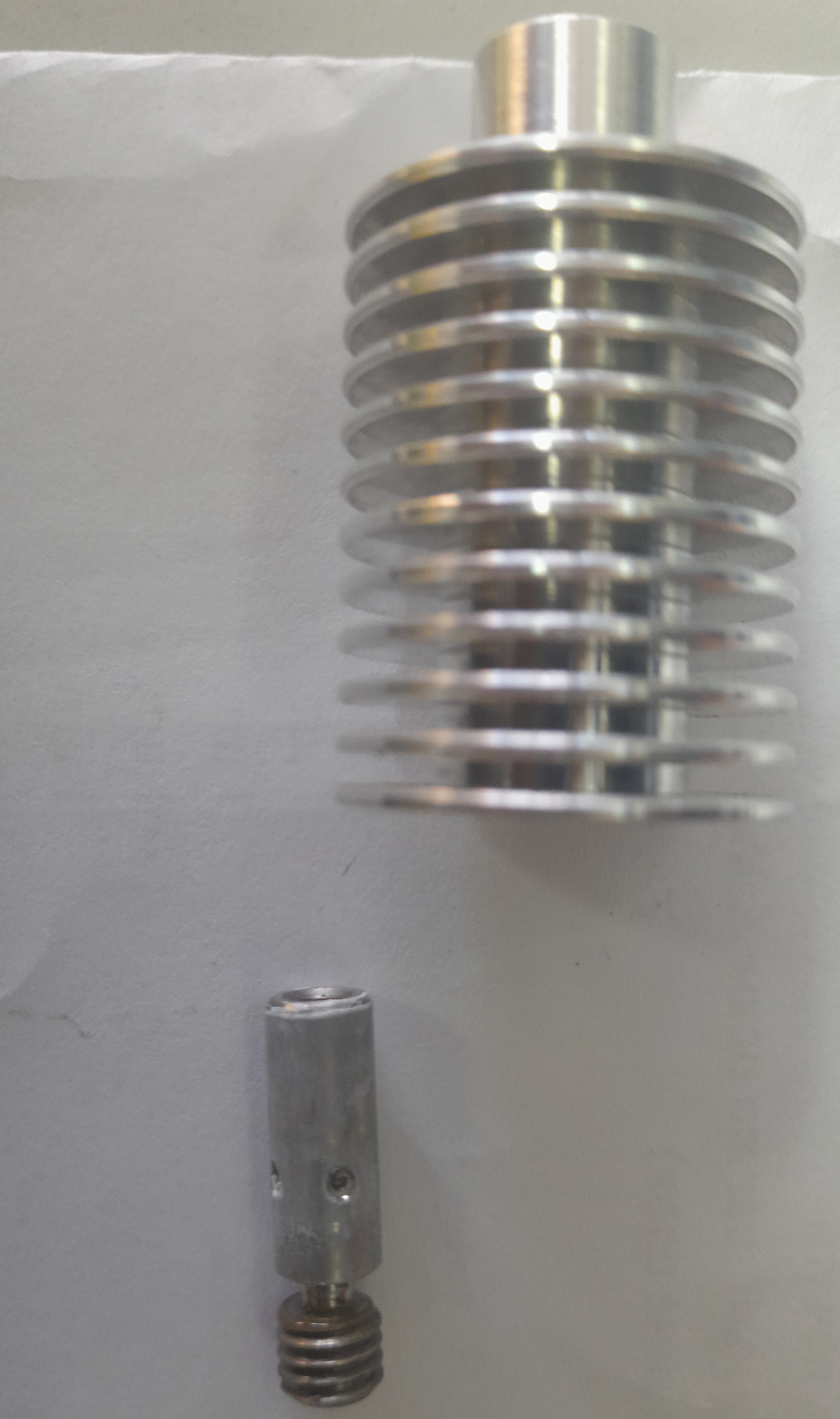

MineFruit, Вы хотенд уже перебирали ранее?
Сделайте фото сбоку, в профиль. или лучше несколько фото, включая вид сбоку на сопряжение нагревательного кубика с радиатором, и кубика с соплом. Мне кажется, что у Вас он собран неправильно. По фото сверху не вполне понятно.

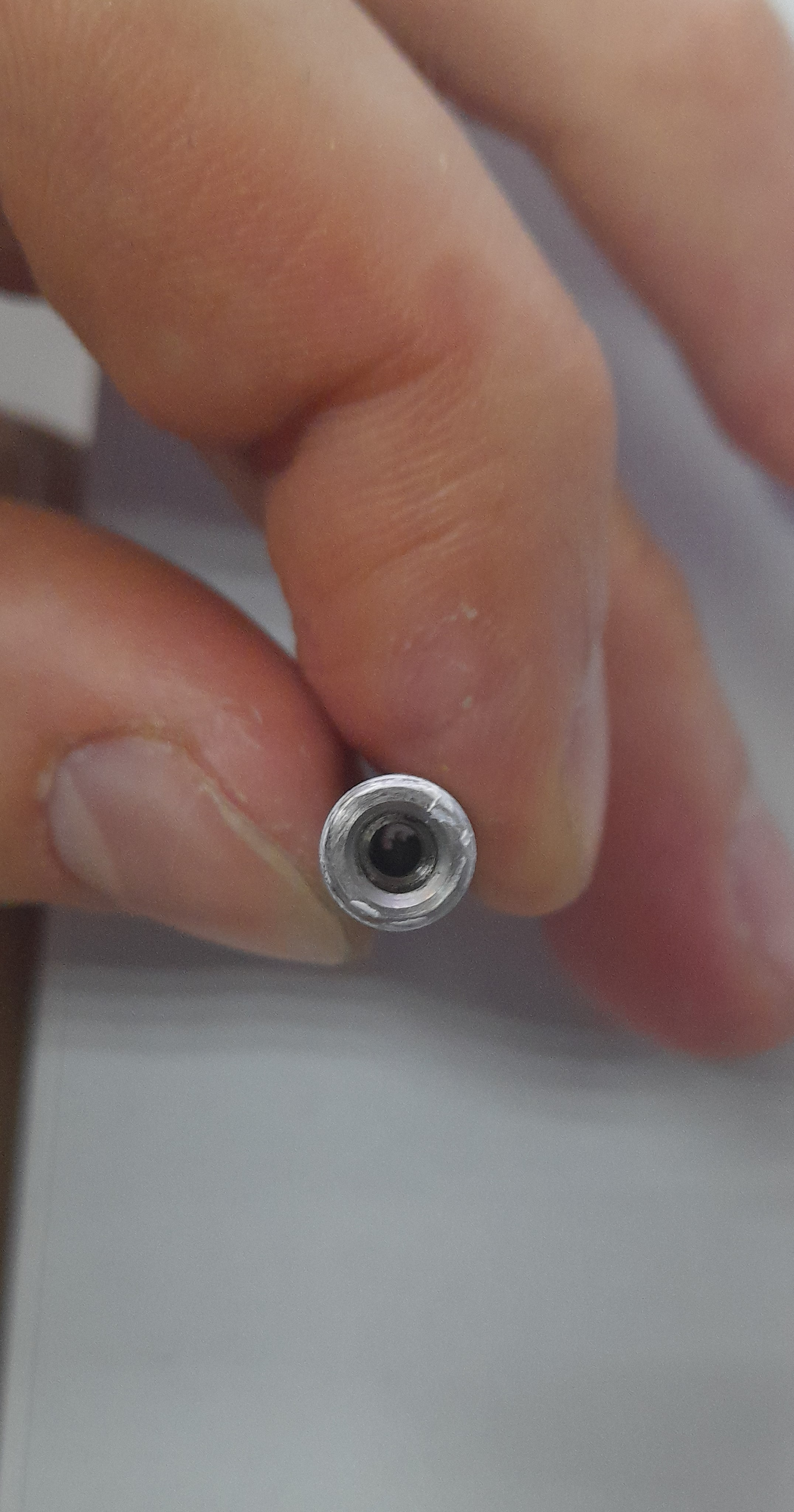

Вот фото сбоку, а также фото термобарьера, на нём видно металлическую ступеньку, мешающую протолкнуть тефлоновую трубку дальше.

Очень хреновая нестандартная конструкция. Я бы поменял всё это на стандартный хотенд E3DV6 с боуденом до сопла.

Наверно можно, если он подойдёт по размерам. Но это очень неудачная конструкция. Тефлоновая трубка должна вставляться сверху и надёжно фиксироваться в прижатом к соплу положении. Так её можно будет заменить, или подрезать без разборки хотенда. И трубка с внешним диаметром 4 мм живёт гораздо дольше, чем такой 3-миллиметровый вставыш. Этот термобарьер можно просверлить насквозь под трубку. Или заказать вот такой https://aliexpress.ru/item/100500252283 ... mmendation .

Дичь какая-то. А как термобарьер фиксируется в радиаторе? Как трубка фиксируется? После сборки резьбовой конец термобарьера в резьбовой конец сопла упирается внутри кубика?

Он и имеет. Трубка проходит сквозь него и входит в верхнюю часть горла, до металлической перегородки с отверстием 2мм, за которой начинается трубка (3х2) самого горла (третьего на фотке).
