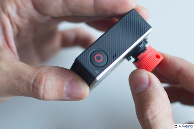

Может делать вставку-прокладку из резиноподобных пластиков? В перспективе тоже думаю объективы менять, но пока только на Xiaomi. А на чём он там так крепко держится? Вот некий ключ используют http://pixaero.ru/blog/skill/313.html

Модель бы этого ключа
да у меня не только гопро4 у меня все линейки камер бывают а там ключики надо разные.
Он там на клею по скольким точкам, ну капролон говорят по свойствам ближе к стали и по плотности выше чем авс. Попробую с вставкой, но интересней все же подобрать нужный пластик. ))

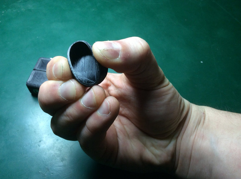

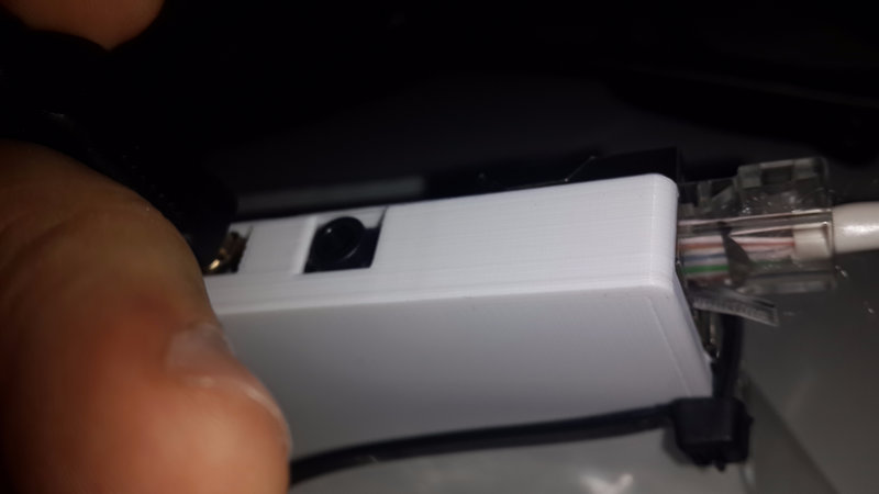

Решение я таки нашел )) оно было в пластике который называется эластан (он похож на резину) очень вредный пластик скорость печати 30-40 но интересный, влагу впитывает сильно надо все же мудрить че то с сушилкой ( думаю за основу взять сушилку фруктов ).
На фото я согнул крышку на оптику для камеры при ослаблении хвата она возвращается в исходное состояние.

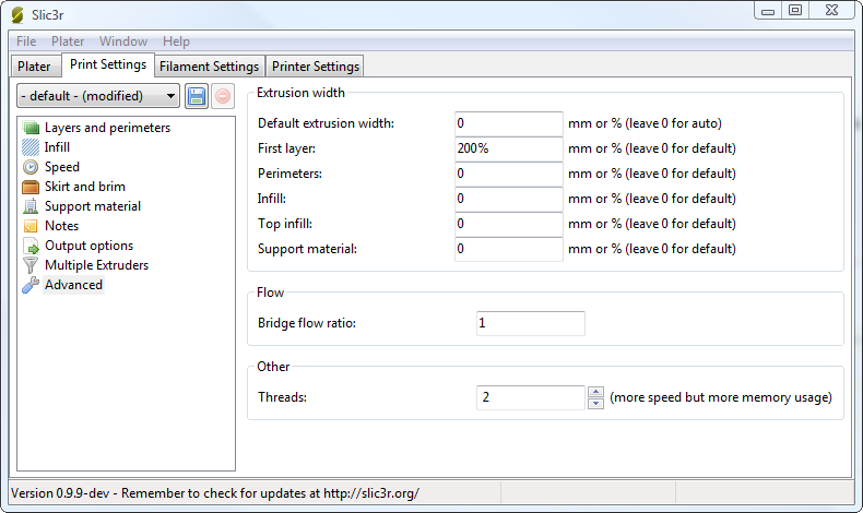

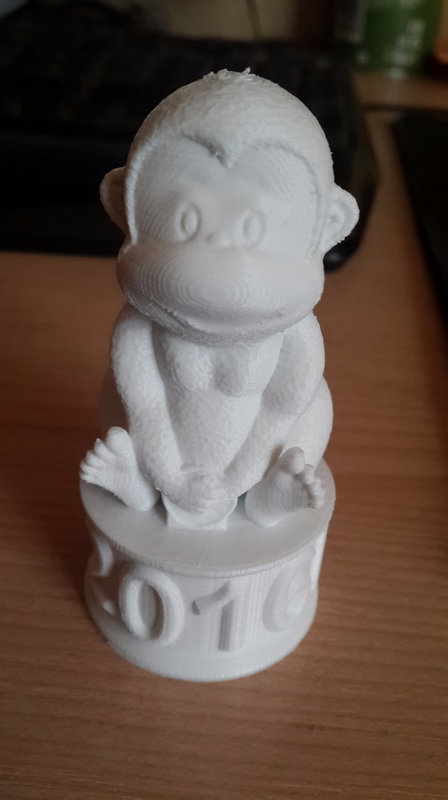

не знаю как в куре, но в slic3r можно указать толщину слоев разных линий как в процентном соотношении, так и в реальных размерах
методом экспериментов, выявлено что для Филаментарно на моем принтере идеально выставлять все значения в 0.4 кроме первого слоя в 0.6 и Top Infill/Top Solid Infill 0.3
- Вложения
- advanced_extrusion_widths_options.png (49.62 КБ) 8156 просмотров

Это типа имитации печати соплом другого размера? Понятно, только видимо ширина слоя, а не толщина.GreatBAO писал(а):не знаю как в куре, но в slic3r можно указать толщину слоев разных линий как в процентном соотношении, так и в реальных размерах

ПыСы кстати при выставлении ширины Top Solid Infill в 0.3 получается идеально гладкая поверхность (можно наблюдать эффект на пьедестале с обезьянкой)

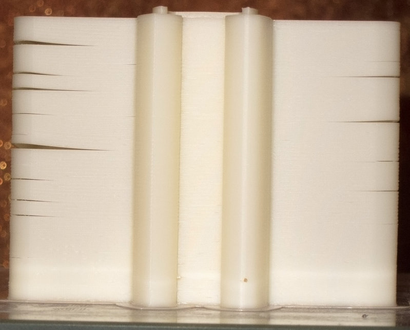

ABS ПростоПласт натуральный. Температура сопла 200-205 градусов, стола 100-105.
Особенность: во время печати лопаются пузырьки. Стенки деталей растрескиваются. Деталь в стакане тоже трескается. Не пойму что делать и как дальше им печатать. Термокамеры у меня нет.

С черным растрескиваний не замечено, но принтер огорожен спереди и с боков стенкой...
