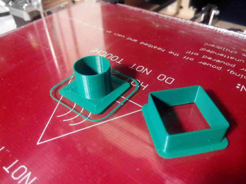

Алексей, Вы были правы, неправильно было установлено расстояние между столом и соплом, по видимому погрешность появилась от застывшего пластика.
Попробовал печатать тестовые модели, не очень нравиться поверхность, которая поручается при заливке плоскости.
квадрат печатал слоем 0,1-сопло 0,4; цилиндр слоем 0,15-сопло 0,4

Нижняя тонкая плоскость у цилиндра? На низкой высоте такое бывает при толстом первом слое. Пробуйте первый слой тоньше печатать. К стати калибровку сопла можно проверить печатая первый слой толщиной 0,1 мм.sergej036 писал(а): Попробовал печатать тестовые модели, не очень нравиться поверхность, которая поручается при заливке плоскости.
На вертикальной стенке видно воблинг. В скорости ждём отчёт о тотальной борьбе с ним

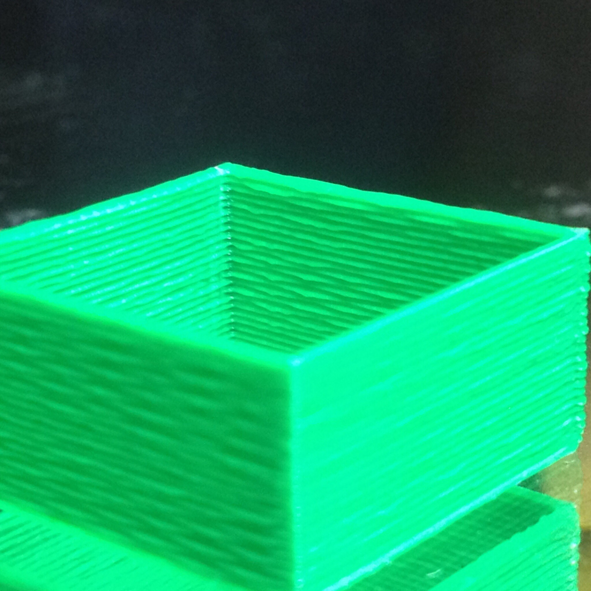

Возник не большой трабл, после замены стандартной каретки на прусе на вот такую
С чем может быть связано ? Менять обратно каретку не очень хочу так как эта лучьше по описаниям работает с гибкими пластиками да и меньше люфтит.
Качество печати, авс пластиком заметно ухудшилось, возможно связано с тем что я вытащил его из бокса но сомневаюсь. Слои по всем направлениям ложатся не ровно. ((С чем может быть связано ? Менять обратно каретку не очень хочу так как эта лучьше по описаниям работает с гибкими пластиками да и меньше люфтит.

Похоже на перелив. Нужно проверить калибровку экструдера.antonkopa писал(а):Возник не большой трабл, после замены стандартной каретки на прусе
С чем может быть связано?

Ну вот результат после калибровки прутка так сказать на гарячую не снимая хоте енд. Да забыл указать, сопло 0,3 печать слоем 0,2. Конечно при печати 0,1 интересней смотрится но в два раза дольше это печаль.ну и по оси Z стоят трапеции 2мм шаг лапухнулся я с ними но уже едит 1мм. Надеюсь будет картина интересней.
Желтый это со старым экструдером
