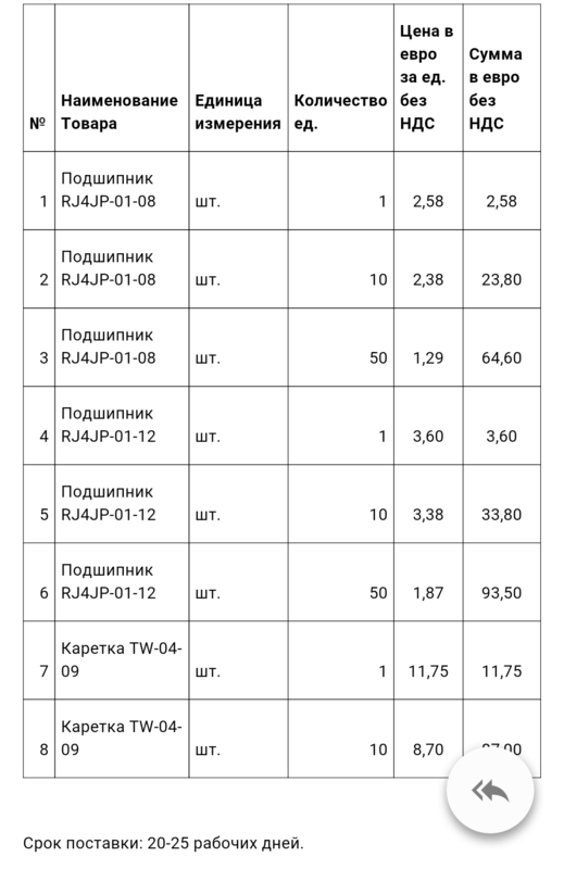

В общем вот такие цены мне выставил представитель Igus в России, но посоветовал рельсы брать от игус, ибо неизвестно, совместимы ли их каретки с китайскими рельсами.

ИМХО, цены конские, нет смысла связываться. Надо искать поставщика качественных китайский MGN9. Я тут раздобыл для испытаний два рельса по метру и 6 кареток не с али-экспресс (типа из промышленной партии). Так вот у них все каретки одинаковые и звук совсем другой. Субъективно звук более звонкий, как будто эти рельсы более твёрдые и калёные. Каретки ездят по рельсам при наклоне под собственным весом, при этом нет никаких люфтов. А с алишки приходит какая-то сыромятина, при том все рельсы разные. В одном комплекте чаще всего один рельс болтается, второй закусывает, третий более-менее нормальный. Не знаю, где они этот шлак берут, такое впечатление, что весь брак через алишку сливают. :evil:

а я таки решил рискнуть... закажу пока на пробу одну каретку, посмотрю, во сколько это выйдет. китай стоит около 6$ за каретку, тут примерно в два раза дороже... но если будут совместимы с китайскими рельсами...
