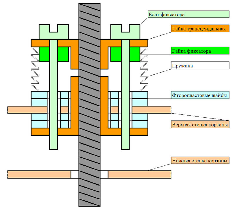

Проще не стягивать а распирать. Чтобы избавиться от люфта и воблинга, для трапецеидального винта с латунными гайками, Я планировал сделать следующим образом : Фиксирующие винты не дают провернуться латунным гайкам друг относительно друга.

Вообще-то, на воблинг это никак не влияет http://3deshnik.ru/forum/viewtopic.php? ... t=30#p6740 , а вот нагрузку на мотор увеличивает, как и скорость износа винта и гаек.
Вообще-то влияет. То что показали Вы это винт без дефектов и центровка соблюдена. Но не всем так везет. Именно для таких случаев и делают развязку гайки и корзины. Что касательно нагрузки на двигатель и износа... Достаточно не использовать мощных пружин и все будет тип-топ.3D-SPrinter писал(а):Вообще-то, на воблинг это никак не влияет http://3deshnik.ru/forum/viewtopic.php? ... t=30#p6740 , а вот нагрузку на мотор увеличивает, как и скорость износа винта и гаек.
В верхней крышке корзины отверстия рассверливаются на 1мм. Гайка к крышке не прикручивается. Контакт гайки с корзиной происходит через фторопластовые шайбы. Трение между ними слабое и радиальные колебания винта на корзину не передаются. Чтобы гайки не вращались друг относительно друга, гайки стопорятся "шпильками". Шпилька закрепляется в верхней гайке, а в нижней она свободно входит в крепежное отверстие и не закрепляется.

Центровку, конечно же, надо соблюдать при сборке, винты править до более-менее прямого состояния. А безнадёжно-дефектных винтов и гаек я пока не встречал, и все они успешно трудятся на десятках собранных принтеров.
Тем не менее, я совершенно не против тюнинга. Это нормальное творчество! Просто не надо утверждать, что ТАЗ с брызговиками "спарко" и прямотоком едет сильно лучше стокового.
Тюнинг этого узла делают не от хорошей жизни и его влияние на "скорость" немного выше чем от установки синих писалок на дворники
