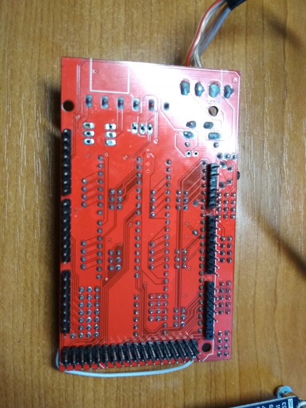

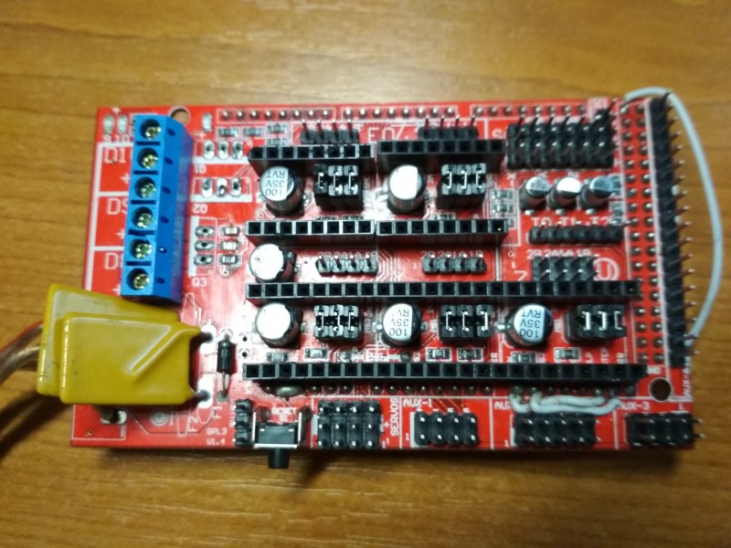

А я опять накосячил. Вчера поздно приехал домой и почитывая вашу "почти статью" ,занялся переделкой рампс 1.4. Все что надо выпаял,поставил перемычки,но не перерезал дорожку,хотел сначала тестером прозвонить,что бы не промахнуться. В итоге пришла ночь и я соеденил бутерброд и лег спать. Сегодня с работы по раньше и думаю,нужно же установить библиотеки на дуе,ну и воткнул весь бутерброд в комп. Библиотеки загрузились,но теперь думаю,не сжег ли я еще и дуе? Рампс был пустой,без ничего. Как думаете он выжил?

Транзисторные ключи пока просто выпаял,нужно купить правильные.

Пожечь вы могли только ДУЕ - дорожка размыкает 3,3 вольт и 5 вольт. Если Дуе работает нормально, то вы отделались лёгким испугом. А РАМПС пожечь вы не могли, так как он изначально рассчитан на 5 вольт, а для Дуе часть схемы понижали до 3,3 вольт. Да и гореть там нечему - так как активные ключи на 12 вольт у вас выпаяны, а все остальное пассивные элементы.

Возможно я не правильно выразился,я имел в виду именно дуе,дорожки уже перерезал,напряжение 3,3 и 5 вольт присутствуют.

Вроде все нормально,спалить не успел,3,3 вольта присутствуют,5 вольт тоже.

Про РАМПС :) Что там вообще спалить можно? Если коротыш устроить - то дороги погорят максимум. А вот контроллер да, мог и погореть ;) Но раз залился - значит не критично.
