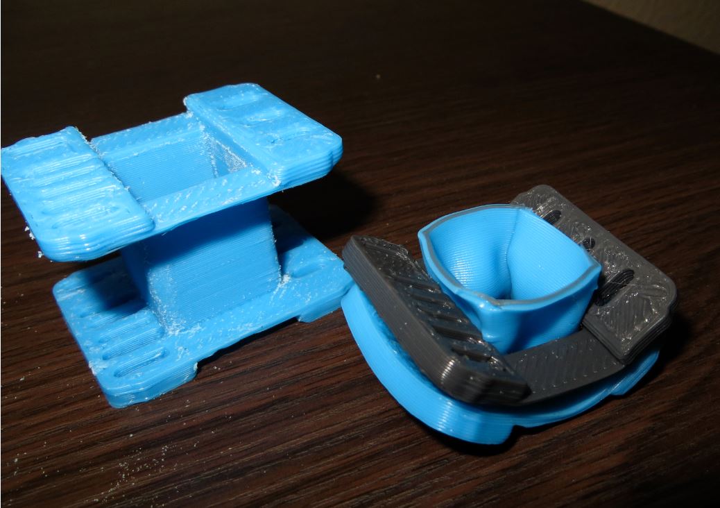

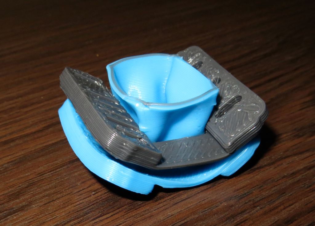

Непрочитанное сообщение Lenivo » 22 дек 2019, 18:10
Интересный опыт.
Печатал катушку для трансформатора из остатков пластика - и кончился один пластик зарядил другой Были остатки ПЛА, а зарядил ПЭТГ - но они не склеились и катушка развалилась.
Так как катушки после намотки надо проваривать в парафине на водяной бане, решил проверить как поведёт себя пластик в кипятке 98-95 градусов. Результат на фото. То есть кипяток ни ПЭТГ ни ПЛА не держат и становятся резиноподобными - но форму почти держат и с ними можно качественно , что - нибудь сотворить -например одеть одну деталь на другую если размеры СИЛЬНО не совпадаю. Ну можно например напечатать ручку для напильника и насадить . Просто ручку опустить в кипяток из чайника - она станет резиновой - её можно натянуть. Ну можно сделать ручку для деревяшки или другого пластика. Хомут кольцо и т.д. А остывает секунд за 30-40 - если кипяток. А если чуть подостывший - то секунд за пять.
Прикольно. Полезно. А то если греть пром феном, то получается гораздо хуже. При использовании кипятка НЕТ деградации пластика после остывания.
Re: Пластик для 3D печати. Обсуждаем, делимся опытом.
Непрочитанное сообщение Alex Post » 22 дек 2019, 18:18
Я кипятил ПЕТ-Г как то на проверку. Если не подвергать его мех. воздействиям - то кипяток держит, довольно долго. При надавливании - меняет форму, при остывании эта "надавленная" форма сохраняется. Так что транс проварить ПЕТ-Г выдержит, ведь там мех. воздействий особых нет. А вот ПЛА помню в жару салоне авто чуть ли не в лужицу превратился под собственным весом.
