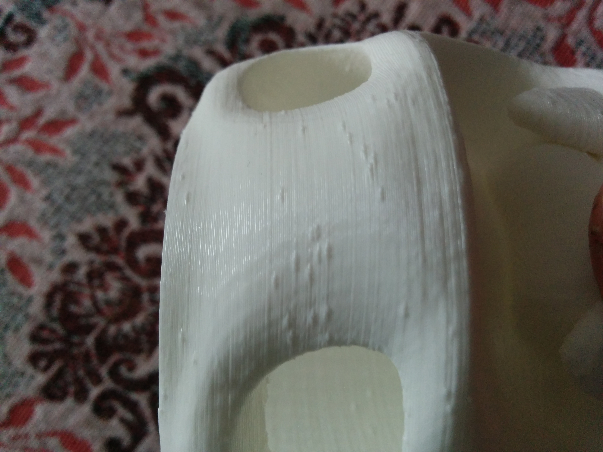

Подскажите пожалуйста, из-за чего могуть быть пупырки на стенке и как бороться? Принтер Zonestar prusa i3. Печатаю пла пластиком.

Думаю это ретракт. У Зонестара скорее всего директ экструдер, там настроить не сложно (хотя у меня полностью не удалось победить   )
Бороться настройками. На форуме много по этому поводу (и другие проблемы) поднималось вопросов и решений.
п.с. в слайсере в этих местах должно быть показаны точки ретракта. Если они - настраиваем , если нет - в пластике косяк.
  )Бороться настройками. На форуме много по этому поводу (и другие проблемы) поднималось вопросов и решений.
