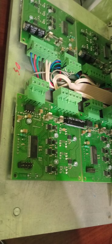

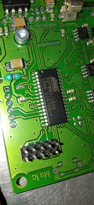

С уважением к специалистам. Подскажите пожалуйста какую плату указать в строчке
#define MOTHERBOARD BOARD_RAMPS_14_EFB
и какие драйвера шаговых двигателей
#define X_DRIVER_TYPE A4988
Принтер printbox one фото плат прилагаю
Сообщения: 11023
Поблагодарили: 1039 раз
Непрочитанное сообщение 3D-SPrinter » 10 дек 2024, 00:03
kivik писал(а):
09 дек 2024, 19:58
Вряд ли Вам кто-то поможет, кроме самого производителя этого принтера.
Могу только подозревать, что схему зелёной платы срисовывали с Рампса, но это не точно.
Сообщения: 1529
Непрочитанное сообщение dark184 » 10 дек 2024, 06:41
Драйвера оставьте по дефолту, а вот плата очень похожа на Ардуино. Вам не столько плата нужна, сколько ее распиновка. Тогда можно сравнить и подобрать.

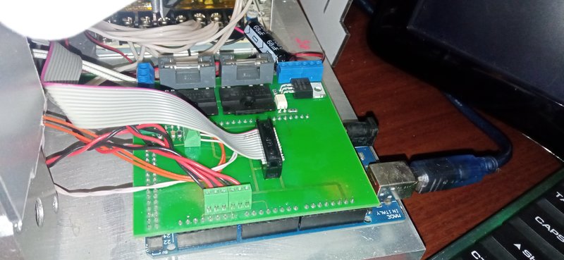

С платой разобрался МЕГА2560 + обрезаный RAMPS. Драйвера пробывал A4988 и TB6560 , моторы крутятся но по оси Х может сначала сделать громко Т-р-р-р-р а потом поехать а может и не сделать. По Z даю команду домой на пол пути может остановиться. Драйвера 4 одинаковых платы , прошивки могут быль разными?

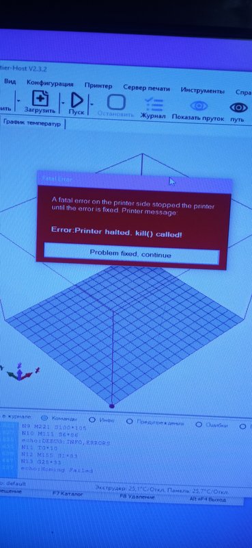

Проблема с моторами в чем. Даю команду G28 все поехало и на пол пути принтер может остановится. Вот с таким сообщением. На прошивке sprinter такого нет.
