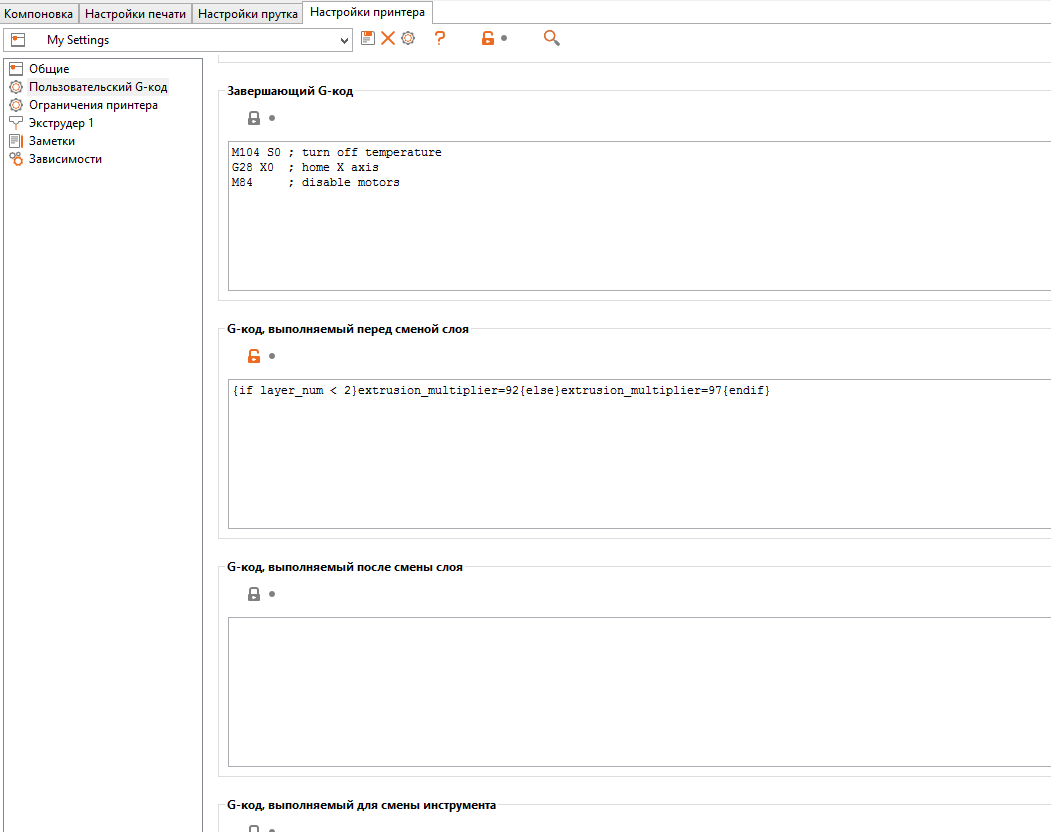

Вообще ты все верно прописал, лично проверил. Все работает! По крайней мере коэффициент вставляется прямо перед сменой слоя, причем каждого. Вставлял сюда
Вот сам код
Я туда тоже вставлял. Смотрел код. Там есть строки типа extrusion_multiplier=92. Ну а что толку-то? Это просто вставленный слайсером в код текст...
Изменяется ли реально эта переменная и учитывается ли ее значение при нарезке?
В общем,
Код: Выделить всё
M221 S{if layer_num < 2}75{else}97{endif}
работает, в код вставляется. Но слайсер, конечно, не учитывает при расчетах количество пластика...

Код: Выделить всё
{if layer_num < 2}{extrusion_multiplier[0]}=92{else}{extrusion_multiplier[0]}=97{endif}
переменные векторного типа должны быть с квадратными скобками...
Не, не работает!
Для скрипта:
Код: Выделить всё
;M221 S{if layer_num<2}75{else}97{endif}
;{if layer_num<2}extrusion_multiplier=75{else}extrusion_multiplier=97{endif}
{if layer_num<2}{extrusion_multiplier[0]}=75{else}{extrusion_multiplier[0]}=97{endif}
вот что вставляет в код:
Код: Выделить всё
;LAYER_CHANGE
;Z:0.25
;HEIGHT:0.25
;M221 S75
;extrusion_multiplier=75
0.97=75
Да, и, забавно, подстановка в комментариях тоже выполняется, я изначально думал, что он комментарии не трогает :)
Re: PrusaSlicer: вопросы, обмен опытом
Непрочитанное сообщение Avtonomys » 10 июн 2021, 10:05
{} - говорит PrusaSlicer что нужно обработать и вставить результат, тут необходимо использовать полное имя переменной - extrusion_multiplier[0]
[] - это вставка переменных без математики, тут не нужно использовать полное имя переменной - extrusion_multiplier. этот синтаксис считается усторожившим, по идее...
он так и должен работать )) это просто вставка. ничего присвоено конечно же не будет...
он все трогает что заключено в {}

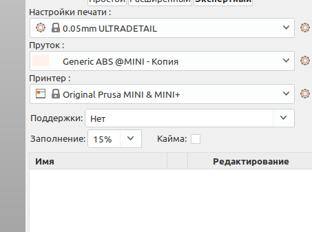

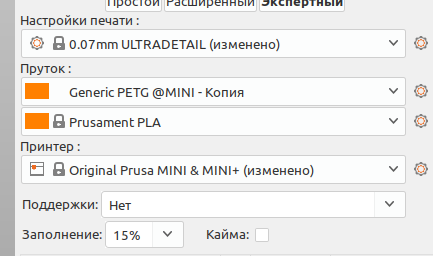

Непрочитанное сообщение Avtonomys » 06 июл 2021, 15:04
koluna писал(а): ↑
06 июл 2021, 15:00
Что за список? Тот самый раскрывающийся в левом верхнем углу?
нет, тот который под кнопками - Простой, Расширенный, Эксперт...
"Пруток":
Снимок экрана от 2021-07-06 15-04-44.png (21.79 КБ) 12796 просмотров
если добавить еще один экструдер то в списке будет 2 элемента:
Снимок экрана от 2021-07-06 15-11-19.png (24.27 КБ) 12794 просмотра
первый с индексом [0], второй [1]...
Непрочитанное сообщение koluna » 06 июл 2021, 15:22
Ааа... т. е., это не индекс филамента, а индекс экструдера... понятно, спасибо.
