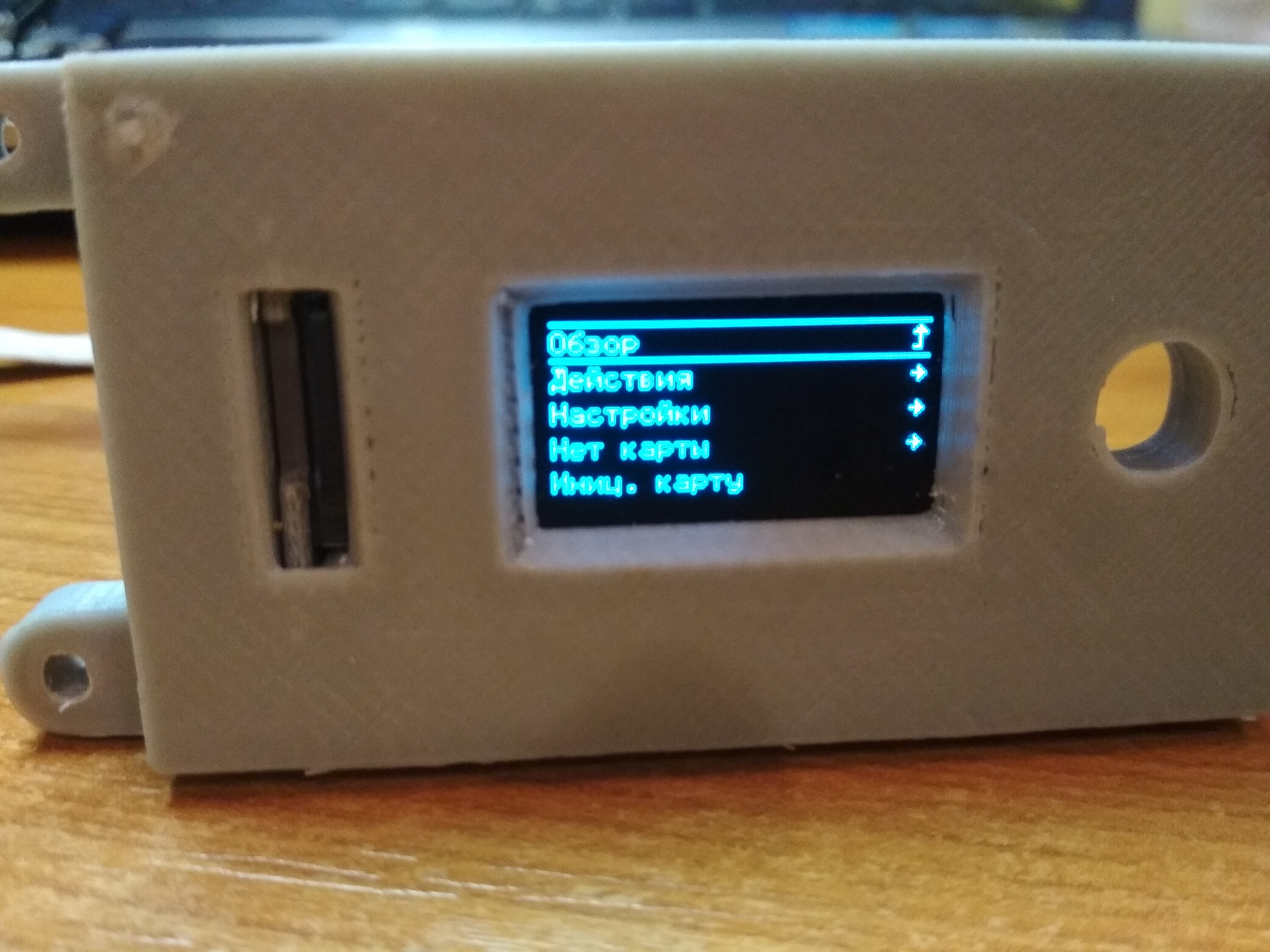

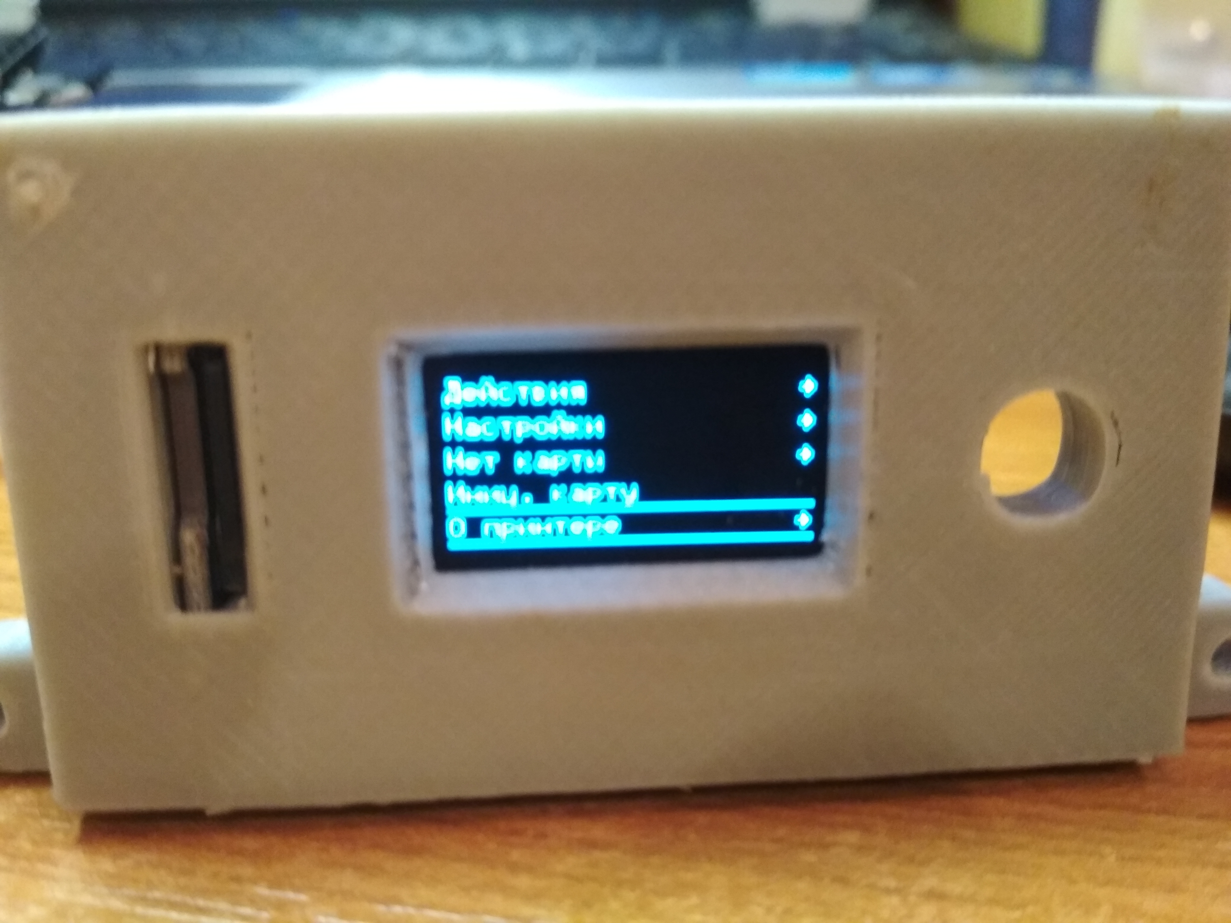

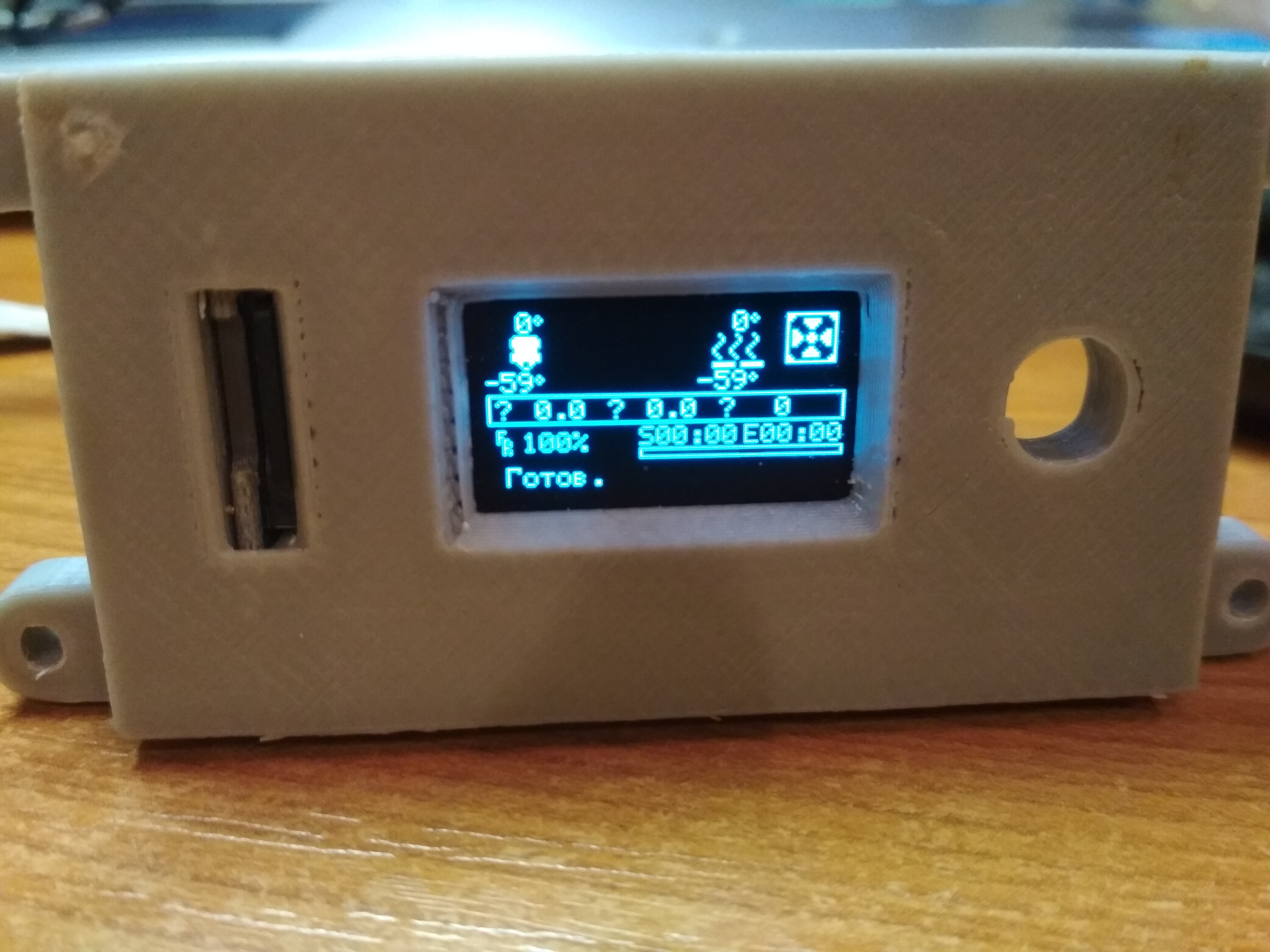

Сегодня попробовал онлайн конфигуратор. В принципе все загрузилось.

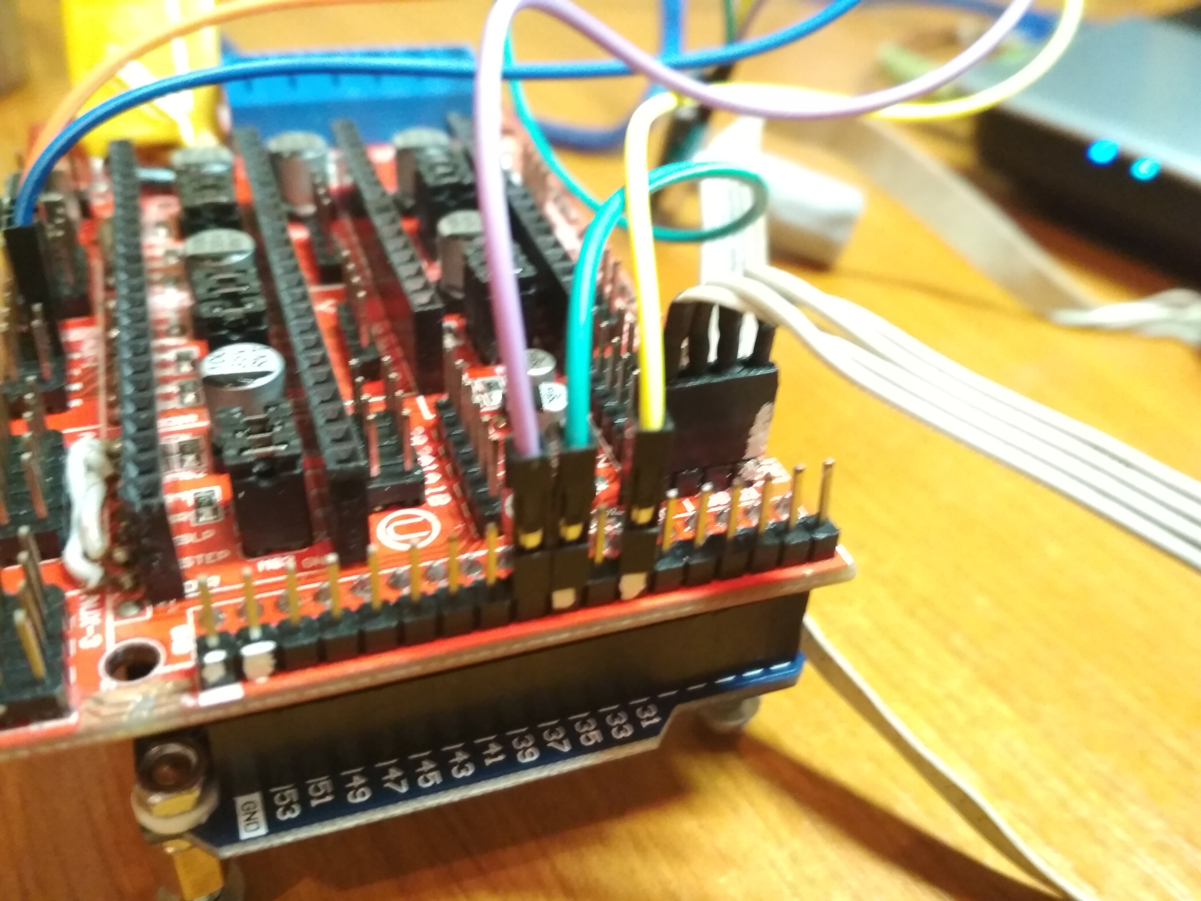

При выборе Tiny OLED I2C full graphics controller. Подключение энкодера отличается.
Использую Kubicoid на Arduino DUE .
artolik
Сообщения: 109
Зарегистрирован: 03 фев 2017, 09:56
Имя: Анатолий
Откуда: Беларусь. Минск.
Благодарил (а): 28 раз
Re: Реализация 32 бит на RAMPS
Непрочитанное сообщение artolik » 15 дек 2017, 20:50
Длинную перемычку убрал,мне не нужны 5 вольт,экрану и энкодеру хватает 3,3 вольта. Долго не мог понять,почему не работают выходы на термисторы стола и хотэнда,оказывается им нужно указать аналоговые пины 8и9.

Lenivo, Александр,я пользовался онлайн конфигуратором по вашей ссылке и выбирал Tiny OLED I2C full graphics controller ,при этом пины экрана остались стандартные,а пины энкодера изменились. Пин CLICK переехал на D31,а пины самого энкодера сместились на D35 и D37.Подозреваю,что нужно будет еще указывать пины включения нагрева стола,хотэнда и включение обдува детали.Сегодня попробую подключить micro SD через переходник.

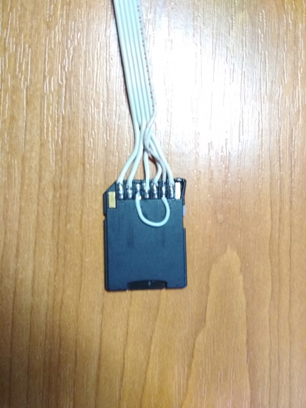

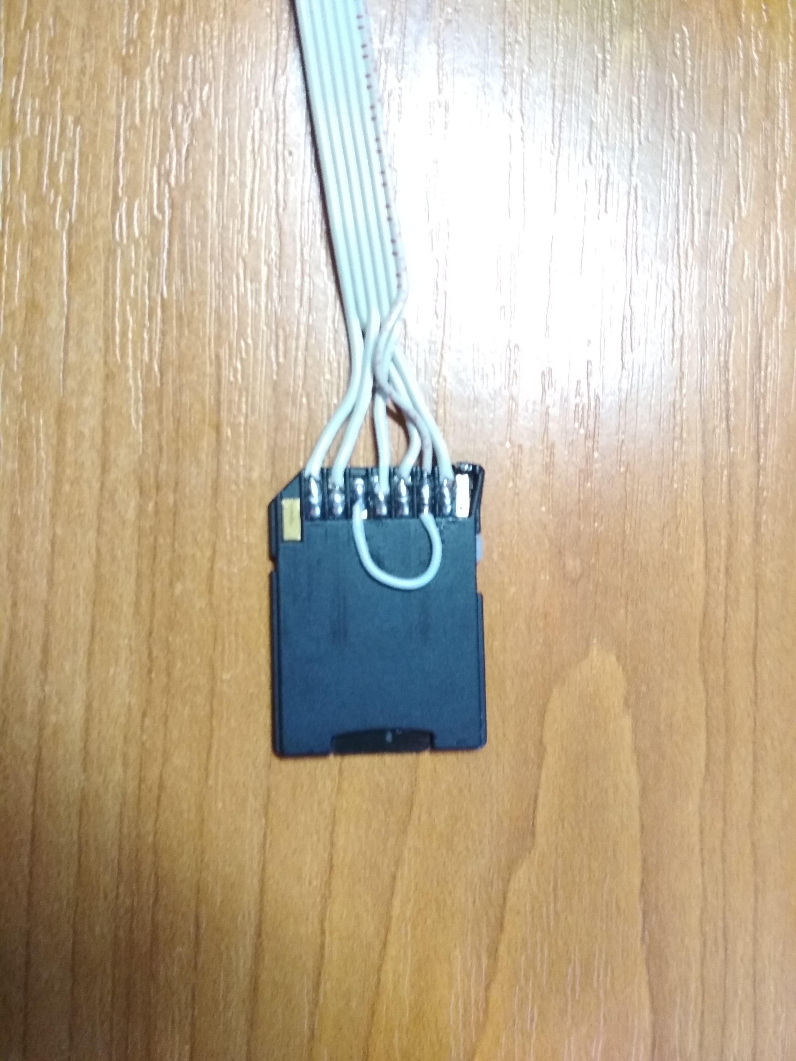

Lenivo, Александр,теперь туплю с флешкой и я. Спаял переходник.
Несколько раз перепроверил,все подключено правильно. У меня получается нет контакта карт селект,по этому при настройке в онлайн конфигураторе выбрал Disabled SD DETECT for external SD without SD DETECT PIN. Сам переходник перед пайкой проверял,потом думал не видит карту из за не подключенных термисторов и концевиков (у меня все концевики нормально замкнутые) Подключил термисторы и перемычки вместо концевиков,но due не видит флешку.
Непрочитанное сообщение Lenivo » 16 дек 2017, 11:41
artolik писал(а): ↑
16 дек 2017, 10:20
С картой пока не получается.
Карту надо подключать без адаптера уровней напряжения.
https://3deshnik.ru/blogs/lenivo/sobira ... m-sd-kartu
