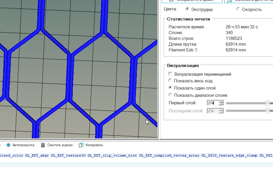

Непрочитанное сообщение Nikolai67 » 17 янв 2018, 08:07
Gemini, видимо я чего-то не понимаю. А когда не понятно для чего это нужно, то вдвойне не понять.
это то, что ваше репитером, видно две нитки склеены

А что не так?Две соседние стенки в одну толщину касаются в некоторых местах.Главное чтоб при печати в данном месте они склеелись иначе никакой конструкции не получится. И таких мест всего процентов 5 от объема. Остальное просто стенки в одну толщину не связаные друг с другом.Собственно вам удалось отслайсить модель,или просто решили выяснить почему слик не шмогла?Вы поймите для меня вопрос закрыт,решение найдено,если хотите убедить что в слике это можно сделать то ради бога,отлично.

Непрочитанное сообщение Nikolai67 » 17 янв 2018, 11:26
Gemini писал(а):
17 янв 2018, 08:39
Мне удалось отслайсить, только не вашу модель(нет у меня её), а отслайсил сликом свои соты (в архиве прикреплял)
А то что слик не может такое отслайсить - не верю. Скорее всего STL модель создана не верно.
Но если вам это уже не интересно, то я тоже готов забыть об этой проблеме.

Непрочитанное сообщение Gemini » 17 янв 2018, 12:15
Как это нету?а что вы тогда на скрине слайсера показали ?я выложил stl файл архивом выше.Если один слайр режет и после него печатается деталь,а другой виснет на этапе создания сетки,то причем тут модель?

Непрочитанное сообщение Nikolai67 » 17 янв 2018, 19:31
Simplify3D секунд через 15 выдал результат, считаю результат прекрасным.
А вот Slic3r который в Repetier-Host долго думал... и выдал что-то похожее.
Другими слайсерами не пользуюсь, так что смотрите то, что есть.
