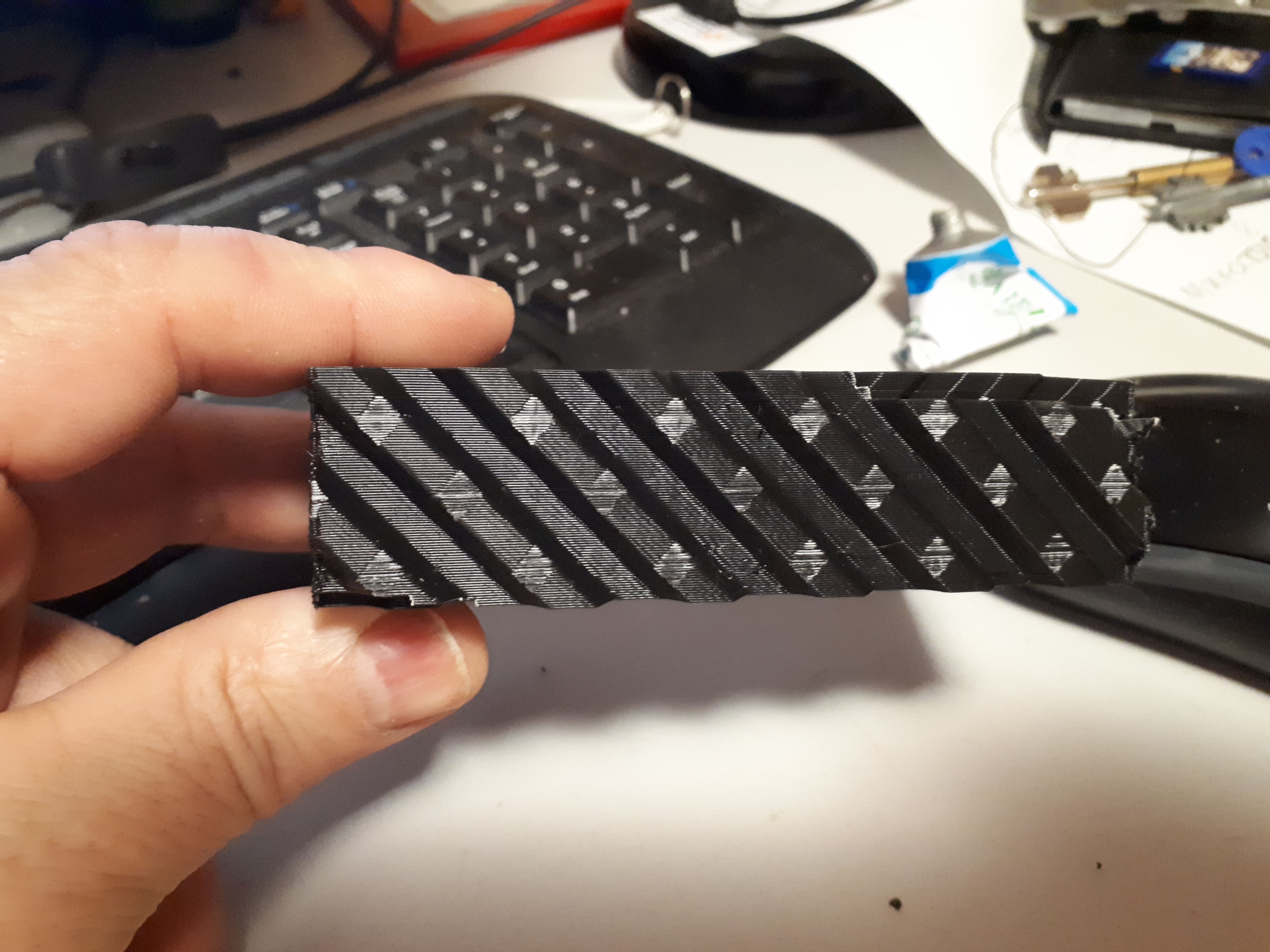

Gemini
Сообщения: 85
Зарегистрирован: 21 сен 2016, 15:13
Откуда: Исподмосковье
Благодарил (а): 13 раз
Непрочитанное сообщение Gemini » 17 янв 2018, 08:39
А что не так?Две соседние стенки в одну толщину касаются в некоторых местах.Главное чтоб при печати в данном месте они склеелись иначе никакой конструкции не получится. И таких мест всего процентов 5 от объема. Остальное просто стенки в одну толщину не связаные друг с другом.Собственно вам удалось отслайсить модель,или просто решили выяснить почему слик не шмогла?Вы поймите для меня вопрос закрыт,решение найдено,если хотите убедить что в слике это можно сделать то ради бога,отлично.
