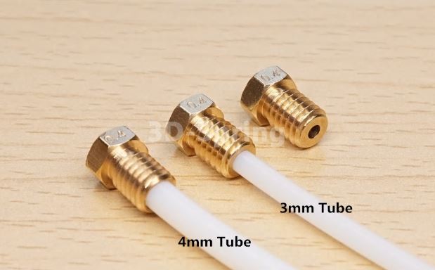

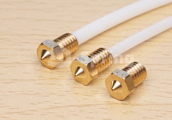

Непрочитанное сообщение Lenivo » 09 сен 2018, 17:24
Кто-нибудь уже пробовал такое сопло с проточкой под фторопластовую трубку в Хот-енде?
Стоит нет все пересобирать на такое сопло? Можно ведь и самому запасное сопло рассверлить под трубку.

Непрочитанное сообщение 3D-SPrinter » 09 сен 2018, 18:32
09 сен 2018, 17:24
Я не пробовал, но на мой взгляд, сопло и так коротковато для плавления пластика на высоких скоростях печати. Отсюда возникает вопрос - зачем ещё сокращать длину сопла проточкой под трубку боудена? И какой смысл жарить боуден ещё сильнее, чтобы ещё снизить допустимую температуру печати? Потому что в термобарьере, завинченном на тефлоновую фум-ленту, температура всё же ниже, чем в сопле. Так ради чего всё это, чтобы сделать что-то новенькое? :?

Непрочитанное сообщение Alex Post » 09 сен 2018, 23:22
AndrK писал(а): ↑
09 сен 2018, 21:44
жду такие сопла
Для теплопередачи в них осталось всего 4 мм резьбы. Смысла в этом углублении особо нет. Ну да, чуть лучше герметизация, но гораздо хуже теплопередача в сопло.
