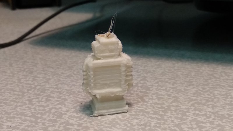

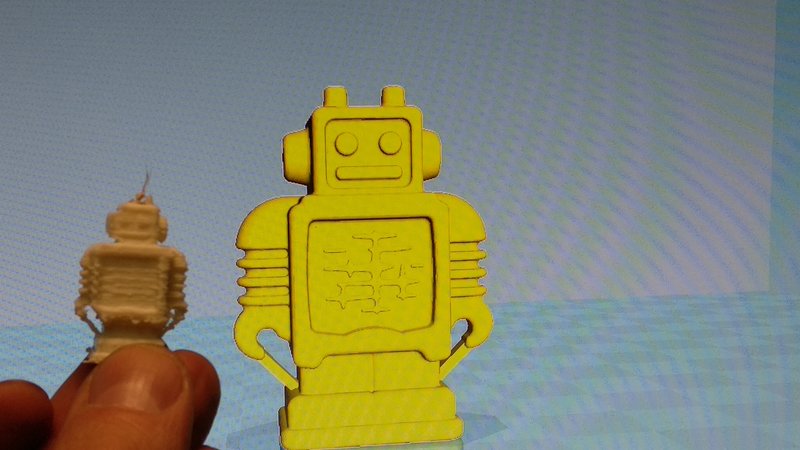

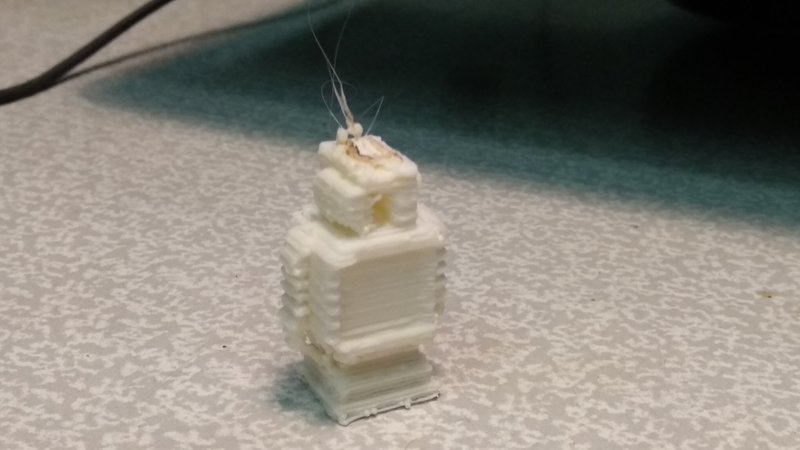

Непрочитанное сообщение freeman86 » 17 май 2018, 19:12

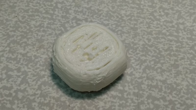

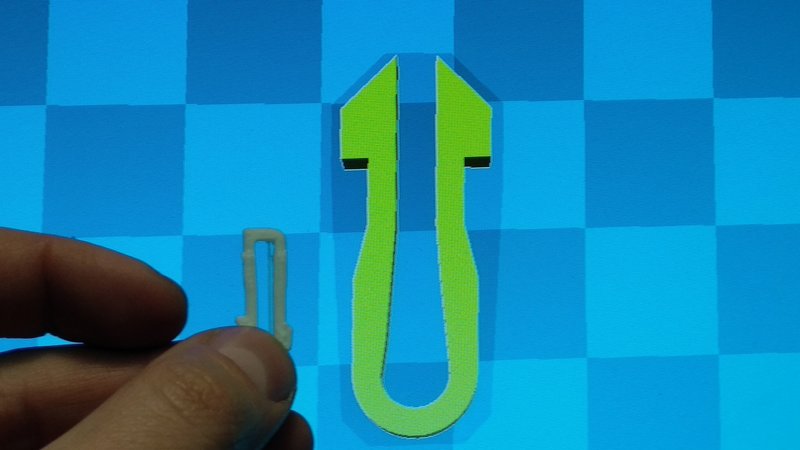

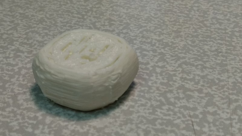

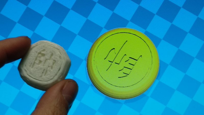

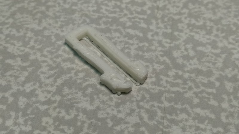

Доброго времени суток. Приобрел принтер Anet A6, начал печатать, но получается такое как на фото. Не могу понять почему: 1) Такое искажение модели на печати 2) почему так плохо ложатся слои 3) почему образуются капли.
Может кто уже сталкивался и знает? :)

Непрочитанное сообщение Alex Post » 17 май 2018, 19:27
Что за пластик?

Непрочитанное сообщение freeman86 » 17 май 2018, 19:38
17 май 2018, 19:27
Что за пластик?
ABS. На катушке написано Y S. Между ними непонятный символ типа перевернутой "e".
Anet A6

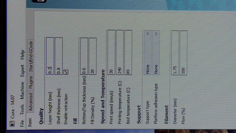

Непрочитанное сообщение Alex Post » 17 май 2018, 19:41
Странно. Похоже на перегрев, но, возможно, перелив. Попробовать параметр flow поставить на 90% и посмотреть, будет лучше или хуже.
