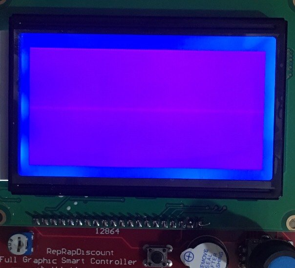

Непрочитанное сообщение Wega » 05 фев 2019, 15:50
Сделал все настройки как описано в статье по настройке марлина, но заработал дисплей :(
Куда ещё можно смотреть?
Re: Вопросы по дисплеям для 3D принтеров
Непрочитанное сообщение Alex Post » 05 фев 2019, 15:54
Покрутить регулятор контраста (в нижнем левом углу виднеется). Если не поможет - поменять местами шлейфы. Если и это не поможет - значит не все или не так или не до конца сделал :)
