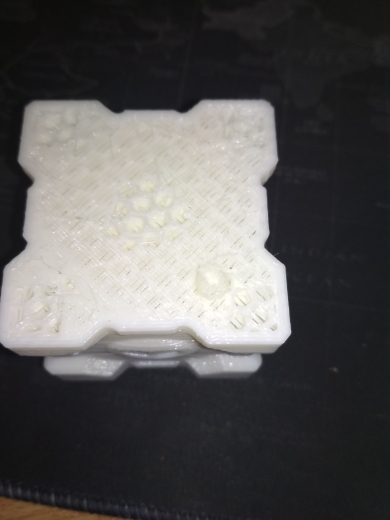

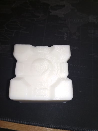

Непрочитанное сообщение fika45 » 22 июн 2018, 14:00
Печатал кубик, осталось 1/5 часть. шаговый двигатель который подает PLA начал похрустывать, то есть не пропихивать пруток. С чем это связанно? Можно как то откатить и продолжить печать если известно сколько слоев надо еще наплавлять?
Это мой первый опыт печати! какие недостатки у принтера видны на нем?) и куда дальше крутить?)
IMG_20180622_153406 (1).jpg (96.23 КБ) 3856 просмотров
Непрочитанное сообщение Lenivo » 22 июн 2018, 19:20
Для первой печати нормально.
Проблема -это просто словил пробку в Хот-енде(нагревательной головке).
Решение проблемы разборка Хот-енда и сборка по правилам описанным здесь - с термопастой и фум -лентой. Возможно понадобится заменить термобарьер - это зависит от того, что у вас сейчас за модель термобарьера стоит.
По правильной сборке хот-енда, можно прочитать тут:
viewtopic.php?f=25&t=373
