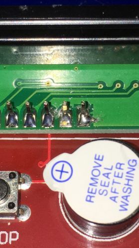

При детальном осмотре "качества" китайской пайки обнаружилась такая сопля.
Ето так должно быть или нужно убрать?
