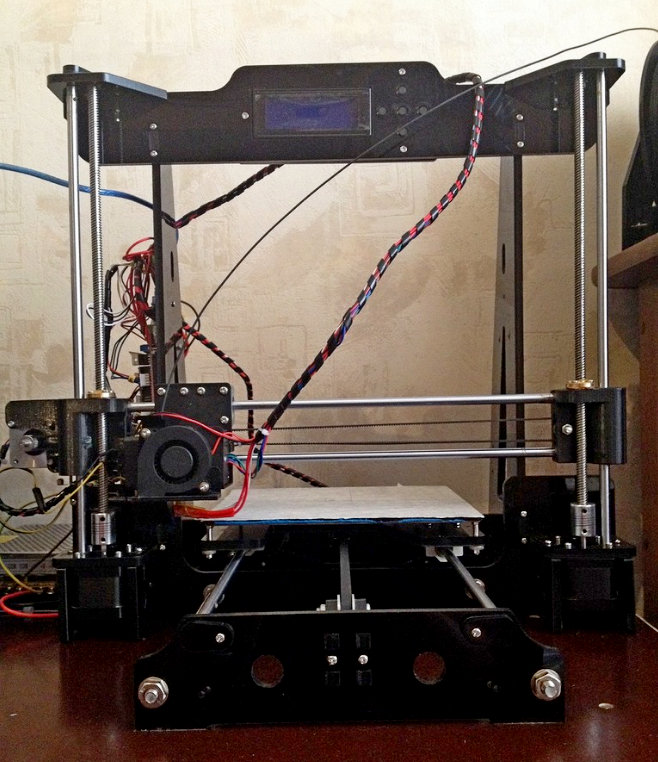

Всем привет. Нужна ваша помощь в решении проблемы. Решил заняться 3D печатью, купил принтер с китайского сайта. Установил плату управления Ramps 1.4 так как родная(Melzi) попалась бракованная. Прошил плату прочитав много форумов(скорее всего не правильно прошил) откалибровал стол, выполнил настройку шагов перемещения по осям и тут начались проблемы при пробной печати тестового кубика. Экструдер приподнимается выше стола примерно на 4 мм, т.е начинает печатать в воздухе, думал проблема в концевике оказалось что нет и помимо этого обратил внимание, что он в одном месте как будто обходит какое то препятствие хотя не должен. Теперь собственно вопросы: Как правильно в прошивке установить габариты рабочей зоны, и в Repetier-Host и как правильно настроить Слайсинг т.к изначальные параметры брал с китайской инструкции. Файлы прошивки https://yadi.sk/d/kV7BciUItC4kH, фото принтера https://yadi.sk/i/l3704iCftCGh8 Думаю что проблема именно в прошивке.
Непрочитанное сообщение AKDZG » 11 июл 2016, 17:36
Paykpwnz писал(а): Как правильно в прошивке установить габариты рабочей зоны
Вот ваши настройки. Что не нравится?

Paykpwnz писал(а): как правильно настроить Слайсинг т.к изначальные параметры брал с китайской инструкции
Тут могу только с Курой подсказать http://3deshnik.ru/blogs/tag/cura
Paykpwnz писал(а): Экструдер приподнимается выше стола примерно на 4 мм, т.е начинает печатать в воздухе, думал проблема в концевике оказалось что нет и помимо этого обратил внимание, что он в одном месте как будто обходит какое то препятствие хотя не должен.
Скорее всего это в слайсере такие настройки сделаны.
Вижу, что дисплей ещё не включили в прошивке. В остальном не вижу криминала ;)

Просто не могу понять как определить центр рабочей зоны стола, не получается выставить в программе, ось Z по чему то ползет выше 170 т.е не ограничивается прошивкой. А по поводу слайсинга сейчас попробую разобраться с Cura. Дисплей не стал подключать на плате не тот разьем.
по опыту и из ответов на вопросы в нашей любимой группе в ВК я могу сказать, что тебе нужно уменьшить максимальное ускорение и скорость по оси Z (да и на первом принтере у меня тоже так было)
