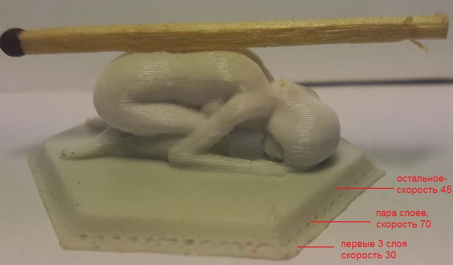

ИМХО сопло 0.2. Очень трудно им печатать, забивается любой пылинкой,
3 слоя любой площади печатает нормально, а начиная с 4-го резко забивается? Здесь что-то другое.

Srg писал(а): ↑
17 авг 2018, 19:55
Первые 3 слоя печатает земечательно, начиная с 4-го начинается заполнение примерно 50% по всей площади (включая границы).
Все, разобрался: первые 3 слоя печатались на скорости 30. Уменьшил максимальную скорость в 2 раза со 100 до 50 (по умолчанию в слайсер загрузились настройки принтера из ini фала для сопла 0,4) - проблема исчезла.
Печатал PLA слоем 0,15, сопло 0,2:
Непрочитанное сообщение Alex Post » 18 авг 2018, 20:40
Ну вы блин даёте (с) Особенности национальной ... На сотке соплом 0.2 печатать - удивительно как оно хоть что то успевало продавить. Да и такие миниатюры даже 0.4 соплом желательно не торопясь вырисовывать.

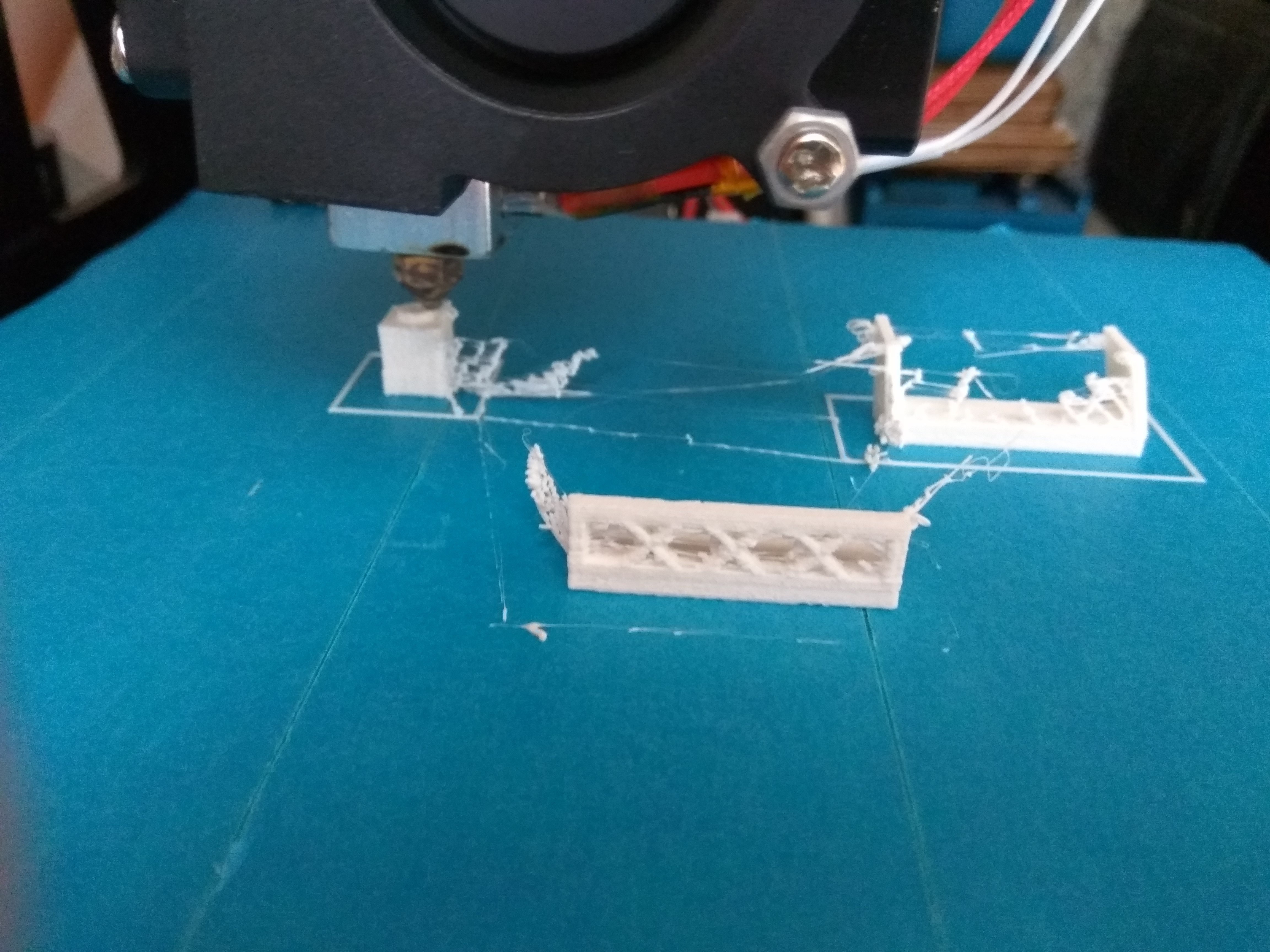

Непрочитанное сообщение artmw » 01 сен 2018, 15:08
Добрый день.
Почему такая волосатость? Ретракт?
Причем волосатость и у модели от которой отходит голова и у той, к которой подходит.
Настройки никакие не менял в слайсере, а такое появилось.
Непрочитанное сообщение Alex Post » 01 сен 2018, 19:42
Если раньше было ок а стало сопливить - проверить тефлон внутри термобарьера. У меня когда подгорает такое начинается
