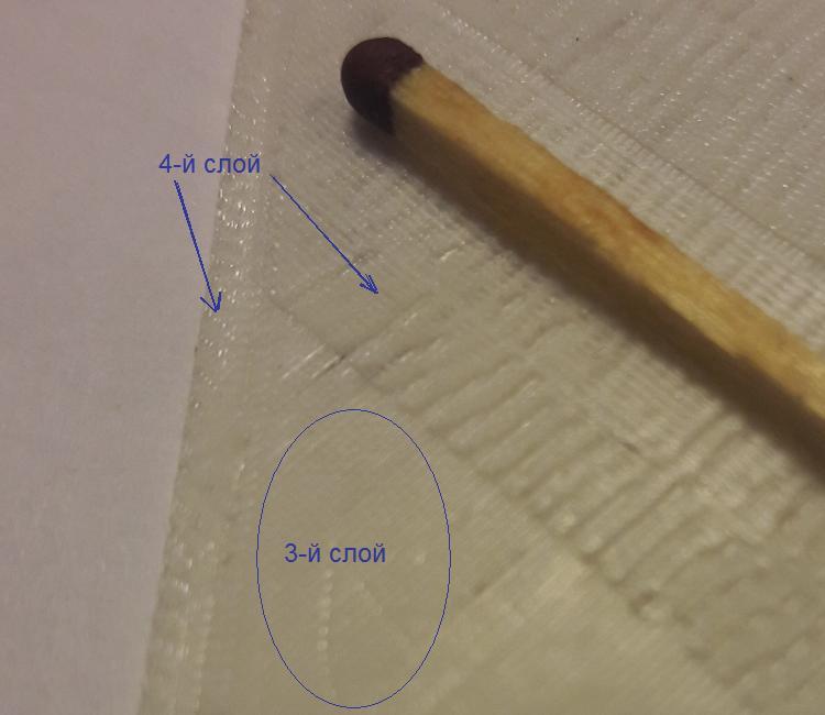

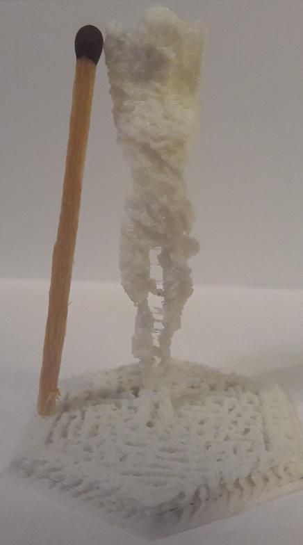

По случаю приобрел чудо китайской технической мысли Tevo Tornado, сопло - 0,2 мм.
Не могу разобраться с настройкой. Первые 3 слоя печатает земечательно, начиная с 4-го начинается заполнение примерно 50% по всей площади (включая границы). В настройках Cura и Slic3r: заполнение 100%, граница 2 мм, слой 0,2 мм (0,1 мм - результат тот же), скорость от 40 до 100 - разницы нет.
Слои 3 и 4 выглядят так:
В результате, при распечатке легкой эротики получается лихо закрученная (видна спираль, проходящая по всей фигуре) откровенная порнография:
Что делать и кто виноват?
Непрочитанное сообщение Alex Post » 17 авг 2018, 21:00

кто виноват?
ИМХО сопло 0.2. Очень трудно им печатать, забивается любой пылинкой, а из-за очень маленького диаметра - очень туго идёт даже через чистое сопло. Попробуй хотя бы 0.3 попечатать.
