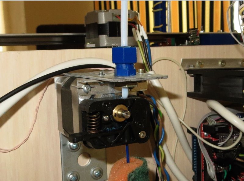

Закручивается вроде нормально, но болтается, вывинчивается. А какой клей капать?
Непрочитанное сообщение Alex Post » 19 сен 2018, 21:31
Какой под рукой есть. Если болтается - то, скорее всего резьба разбита, плохо. Клей может и не помочь. А что за материал, куда вкручивается?

Непрочитанное сообщение blayzar » 19 сен 2018, 21:34
Ну печатаю pla, да как-то не смотрел в какую сторону, против часовой стрелки вроде
Непрочитанное сообщение Alex Post » 20 сен 2018, 17:48
Я не про то. В какой материал этот фитинг вкручивается: в металл, в пластик, в печатную деталь? Фото этого узла целиком, а не только фитинг, если можно.

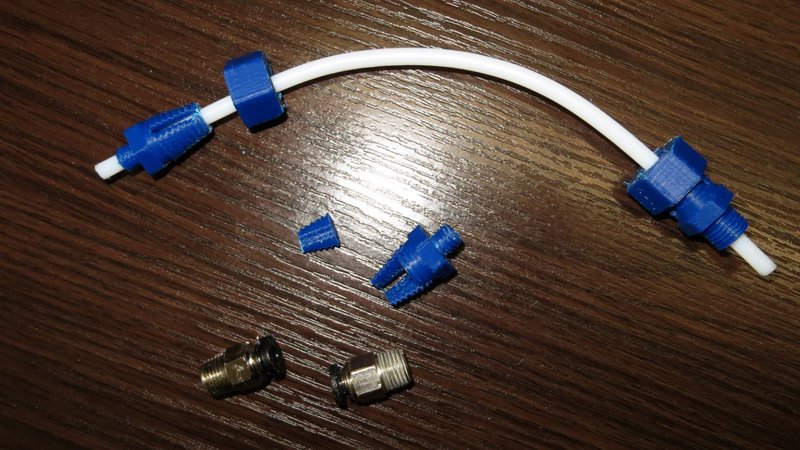

Непрочитанное сообщение Lenivo » 20 сен 2018, 18:41
blayzar писал(а):
18 сен 2018, 21:29
Не закручивается тефлоновая трубка до конца. При печати сама выкручивается, не знаю что делать. Думал дело в трубке, так как она короткая и я её подрезал. Заменил, но это не помогло. Может дело в этом чёрном кольце? Оно должно шататься? Может его чем-то приклеить надо?
https://www.thingiverse.com/thing:1993384
Ну или клипсы для зажима стандартного фитинга
https://www.thingiverse.com/thing:936611
blayzar
Сообщения: 46
Имя: Илья
Непрочитанное сообщение blayzar » 23 сен 2018, 12:08
20 сен 2018, 17:48
Оно даже не выкручивается, а просто вылезает :cry:. Может попробовать капнуть горячего клея капельку?

Непрочитанное сообщение Nikolai67 » 23 сен 2018, 12:30
Что не выкручивается, а вылезает? Там должен быть вкручен металлический фитинг. А у Вас что?

Непрочитанное сообщение blayzar » 23 сен 2018, 12:32
Nikolai67 писал(а):
23 сен 2018, 12:30
Так я же написал, что я вставляю туда фитинг, закручиваю, а во время печати он вылезает. Вообще нормально не закручивается, просто болтается

Непрочитанное сообщение Nikolai67 » 23 сен 2018, 12:36
Резьбы внутренняя и наружная не соответствуют или сорваны, подизносились. Смотрите.
Это соединение должно быть закручено с усилием. И никаких прокладок не нужно.

Непрочитанное сообщение blayzar » 23 сен 2018, 12:47
Так видимо в том и дело что резьба сорвалась. Что делать то?

Непрочитанное сообщение Nikolai67 » 23 сен 2018, 12:54
Убрать прокладку. Подмотать пакли на резьбу и закрутить. Не будет держать - менять изношенные детали.
Непрочитанное сообщение Alex Post » 23 сен 2018, 14:11
Я бы предложил перепечатать экструдер, да и дело с концом.

Непрочитанное сообщение Nikolai67 » 23 сен 2018, 14:27
Это разве не металл?
Непрочитанное сообщение Alex Post » 23 сен 2018, 19:13
Да какая уж разница, металл-не металл, если резьбы нет. Имея 3д принтер чем что то подматывать/клеить проще напечатать новый узел. Тем более печатных бруден экструдеров на сингиверсе хватает.
