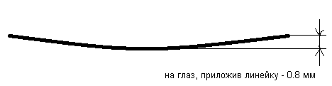

Непрочитанное сообщение koluna » 12 мар 2019, 16:33
12 мар 2019, 15:45
Отсюда вопрос - как измеряли?
Схематично - на картинке.
Сначала положил на ровную поверхность, покатал, увидел, что неравномерность есть.
Потом, перевернул горбом вниз и... сделал ошибочные измерения :) Измерения на одном конце вала. Второй конец прижат к поверхности.
Видимо, мои приблизительные 0.8 надо поделить приблизительно на 2, получив приблизительно 0.4 :)
Надо покупать щупы :)
12 мар 2019, 15:45
Если положить вал на стекло горбом вверх, сколько листов бумаги влезет посередине?
Под серединой одного вала - внатяг 3 листа.
Под серединой второго вала - внатяг между 3...4 листа.
Штанген показывает 0.34.
Сообщения: 11064
Непрочитанное сообщение 3D-SPrinter » 12 мар 2019, 17:09
koluna писал(а): ↑
12 мар 2019, 16:33
Это ОЧЕНЬ кривые валы. :shock: Лучше вернуть их продавцу.

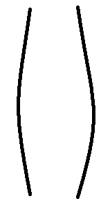

Непрочитанное сообщение koluna » 12 мар 2019, 17:25
Не получится скомпенсировать кривизну, установив как на картинке?
Подшипники заклинит?
Обидно, что у них нет второго подшипника для меня :(
Прислали один правильный и один неправильный и кривые валы... паковать это все, стоять в очереди на почте, а потом опять туда идти... брр...

Сообщения: 11064
Непрочитанное сообщение 3D-SPrinter » 12 мар 2019, 18:06
koluna писал(а): ↑
12 мар 2019, 17:25
По-сравнению с трудозатратами на корпус из ДСП это сущая мелочь! ;)
