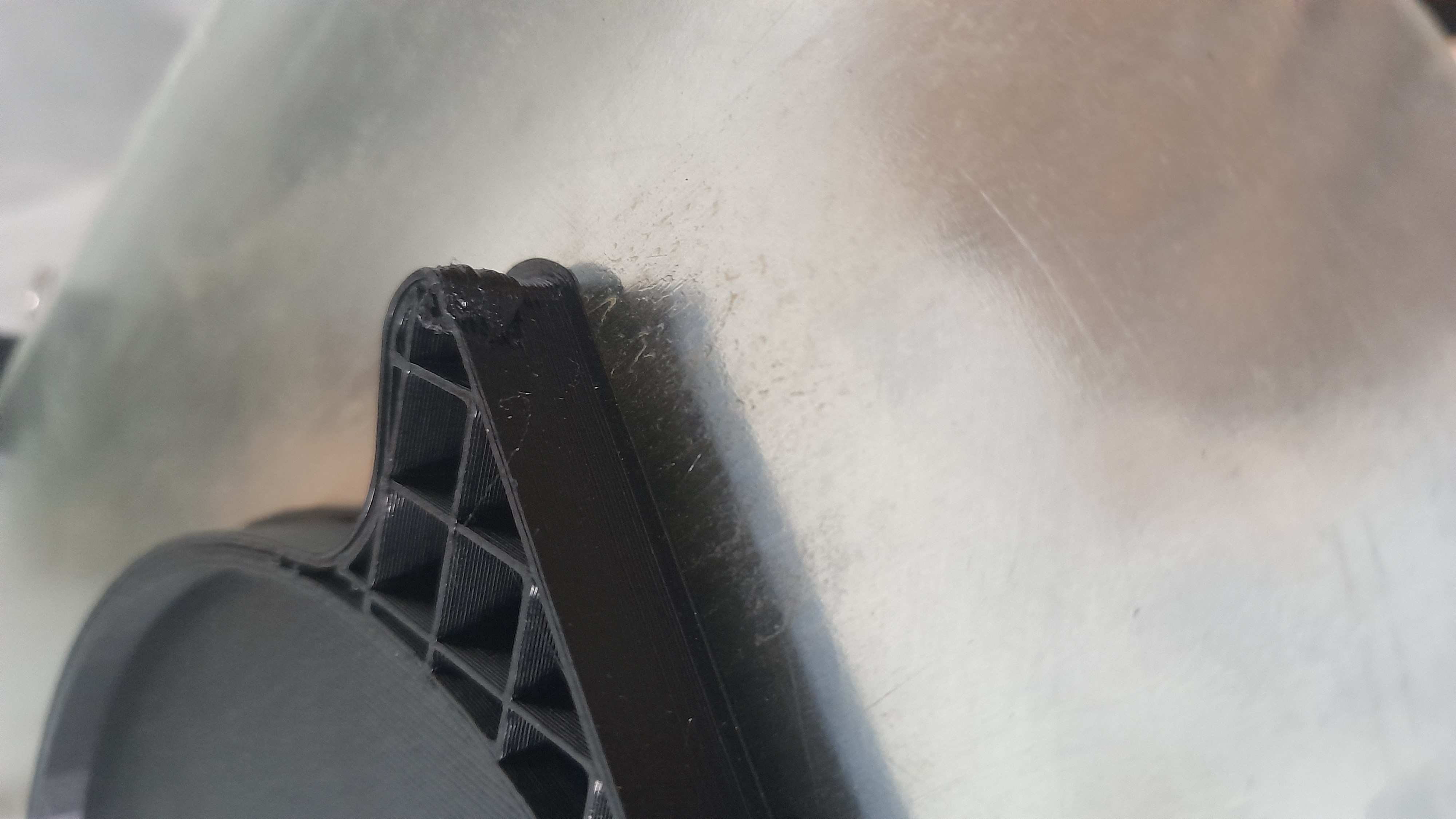

Добрый день. Подскажите пожалуйста, Переустановил куру, закинул уже знакомую деталь на печать круглый коробок. Пока печаталось дно было всё нормально. Когда начал печатать стенки hotend останавливается в одном и том же месте на несколько секунд после продолжает печать как ни в чём ни бывало но в этом месте остановки образуются наплывы. В чём может быть причина :shock:

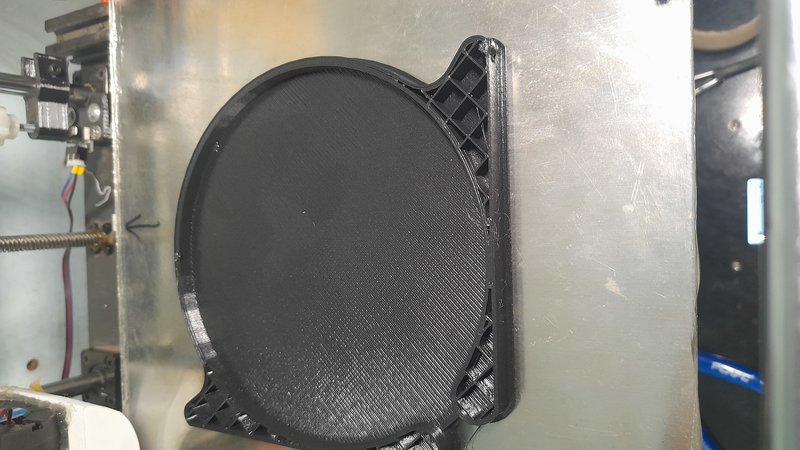

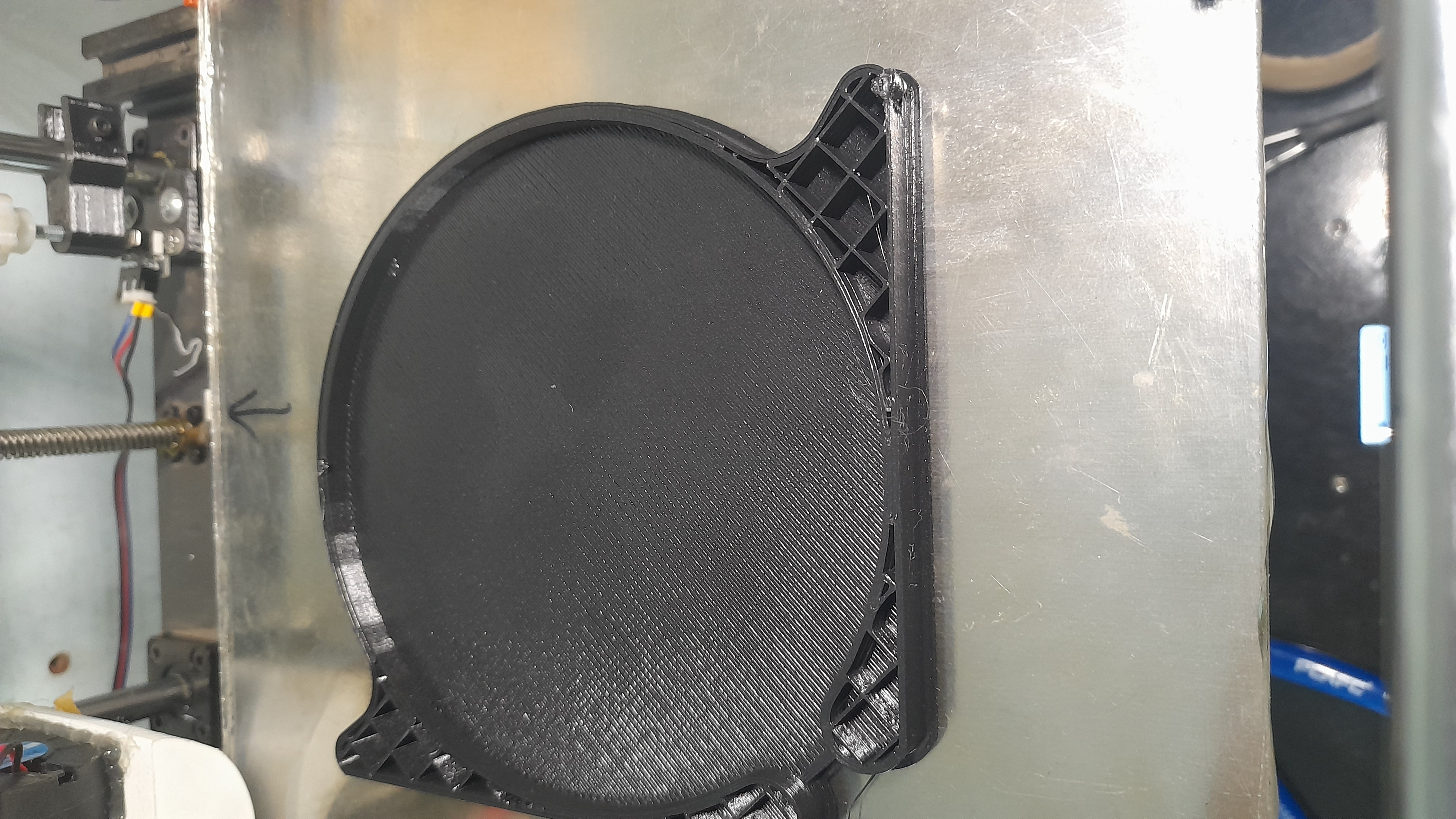

Непрочитанное сообщение Respectable » 17 авг 2022, 12:45
Вот фотографии с местом остановки

Re: Помогите тупому напечатать
Непрочитанное сообщение Avtonomys » 17 авг 2022, 13:01
Respectable писал(а): ↑
17 авг 2022, 12:45
похоже на шов...
Непрочитанное сообщение Respectable » 17 авг 2022, 13:03
Да в этом месте он начинает печать

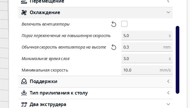

Непрочитанное сообщение borskiy » 17 авг 2022, 13:50
Проверьте минимальное время печати слоя. Возможно оно слишком большое выставлено, и принтер в этом месте ждёт, когда можно будет переходить к следующему.

Непрочитанное сообщение Respectable » 17 авг 2022, 14:03
borskiy писал(а): ↑
17 авг 2022, 13:50
Минимальное время слоя стоит 3 секунды может его нужно увеличить

Непрочитанное сообщение borskiy » 18 авг 2022, 05:50
А скорость поднятия Z?
Как вариант - включите откат при смене слоя. Паузу это не уберёт, но наплыв минимизируется.
