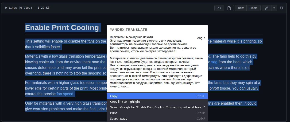

Установил плагин Settings Guide плохо что она английском конечно. На русском я так понимаю таких вещей нету.
в исходниках можно посмотреть текст и перевести - https://github.com/Ghostkeeper/Settings ... s/articles
