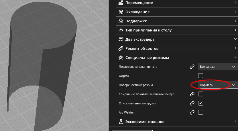

УРА... Проблему победил. В общем в куре 5,0 для печати по спирали выбирается "поверхностный режим" там есть три подпункта. "Поверхность"- если нужно напечатать объект без дна , "нормаль" - объект будет печататься с дном и "оба варианта" не понял разницу печатает как нормаль. виду того что мне надо напечатать кусочек трубки для соединения шланга я печатал без дна и были наплывы. Начал печатать с тоненьким дном и вуаля без косяков. И на анимации между прочем это видно. Интересно что проблема не распространенная а курой пользуется много людей ,излазил весь инет нашел на одном форуме похожую проблему и то причину так и не нашли. Возможно потому что большинство печатает коробки, вазы с дном а в этом режиме печатает нормально. Всем спасибо огромное за участие.

Re: Помогите тупому напечатать
вы ее сначала создали, а потом победили )) оно не просто так находится в разделе "специальные режимы".
Просто включите спиральную печать и в "дно \ крышка" > "толщина дна" поставьте 0. а эту настройку не трогайте.
"Расстояние очистки внешней стенки" поставьте в 0 в этом режиме.Respectable писал(а): ↑06 июл 2022, 23:57Интересно что проблема не распространенная а курой пользуется много людей ,излазил весь инет нашел на одном форуме похожую проблему и то причину так и не нашли.

это не совсем косяк, вы используете режимы печати которые вообще не обязаны друг с другом работать.Respectable писал(а): ↑07 июл 2022, 15:44если печатать в режиме “поверхность” cura как косячила так и косячит.
Если коротко. Пункт "поверхностный режим" всегда должен быть в режиме "нормаль". Режим "поверхность" и "оба варианта" нужны, что бы non manifold геометрия попадала в слайсинг. В режиме "нормаль" она не попадает.
