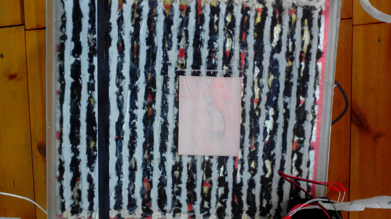

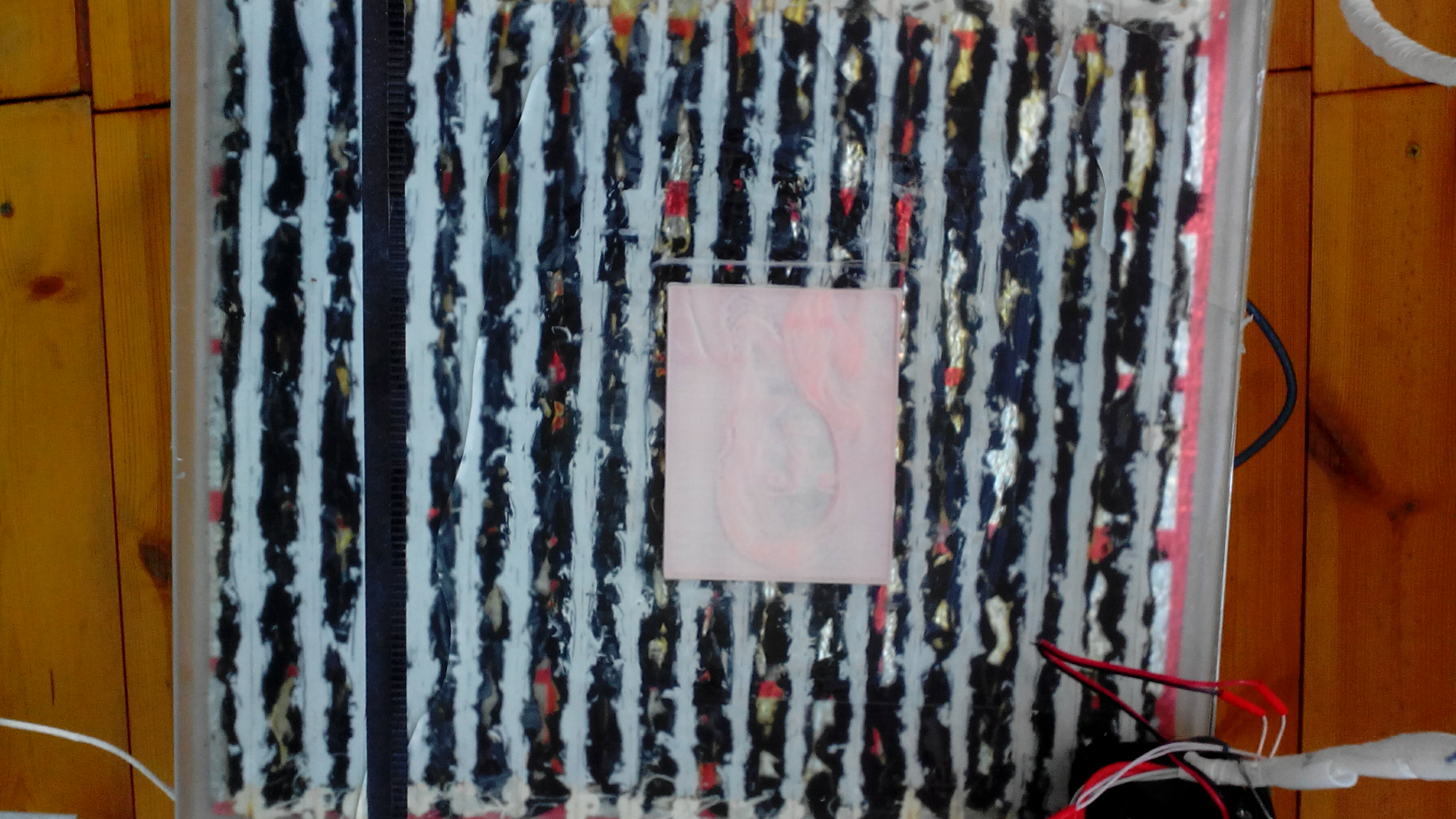

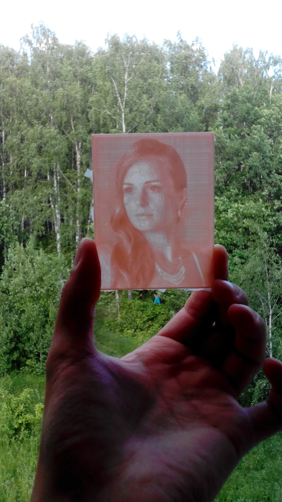

Экологичность - это посторонние запахи в комнате, отпугивающие домашних. Поэтому пришлось перенести печать абсом на балкон. Вообще отдельная тема через что пришлось пройти, часа три потратил для пепестройки под абс. Результаты во вложении. Печатал переходным ABS SEM на абс-соке. Липнит отлично, но процесс растворения и намазывания угнетает: в комнате можно и травануться надышавшись ацетоном. Размер картины 70х90 мм, слой первый 0,2, остальные 0,12. С толщиной прутка неугадал чуток, пробелы большие.

Чиффа писал(а):Вообще отдельная тема через что пришлось пройти, часа три потратил для пепестройки под абс.
К сожалению (наверное) мне этого не понять. И живность у меня нормально сожительствует с принтером.
Кто-то и телевизор уходя из дома выключает из розетки, но это уж кто как. Не мне осуждать или хвалить.
А картинка великолепная. :roll:
