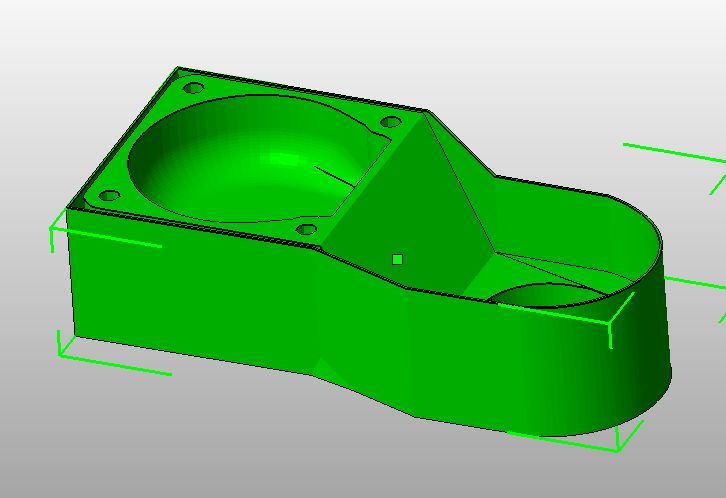

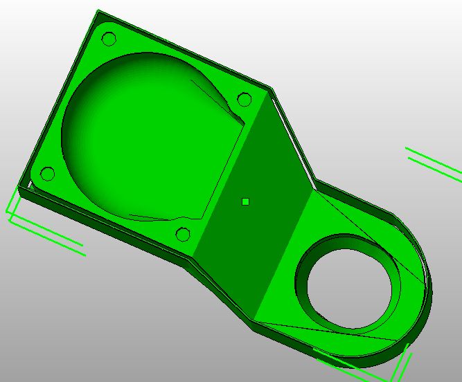

Знаю что этот обдув люди вообще без короба печатают абс и деломинации вообще ни какой нет, может я чего то не так делаю ))

Vektor3D писал(а): Печатал обдув экструдера mendel90 при 100% заполнении
Может 100% заполнение причина? Точно там 100% надо? Может меньше сделать?

VolandZel писал(а): Может 100% заполнение причина? Точно там 100% надо? Может меньше сделать?
Я конечно не против сделать заполнение меньше, но не в этом суть. Бывает что детали нужно печатать именно 100% заполнение, например каретки на тот же мендель, тут уже точно нужно делать 100%. Есть подозрения, что тут тоже будет все трещать.

Непрочитанное сообщение Vektor3D » 29 янв 2016, 10:12
Сегодня попробую без кулеров печатать, при тех же параметрах, посмотрю на результат, потом тут же выложу

Vektor3D писал(а): Я конечно не против сделать заполнение меньше, но не в этом суть.
Я так понимаю, чем больше пластика тем больше внутренние силы которые его раздирают. Я не знаю, точно ли везде в таких принтерах нужно 100% заполнение при печати деталей для них, я свою каретку на прусу печатал 20%, ее руками не возможно согнуть, перекрутить.
Может стоит попробовать напечатать этот обдув с меньшим заполнением? Так для пробы :D

Да, я тоже на пиве печатаю, хорошо держит и деталь сама отлипает при остывании. Ладно, сегодня попробую при разном заполнении печатать, посмотрим что получится, так же кулеры попробую отключить. На крайний случай буду пробовать еще добавлять дополнительную стенку по периметру детали, как на рис., тоже посмотрю что получится.
