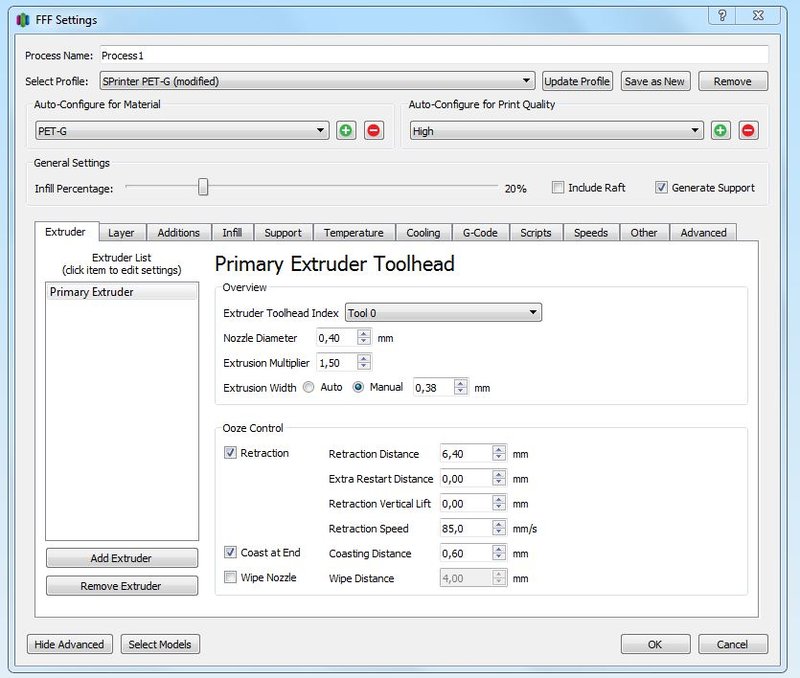

Для PETG - очень долго подбирал настройки. Сейчас - скорость печати 30 мм/сек. Температура -256 градусов, сопло 0,4 мм, слой 0,2 мм

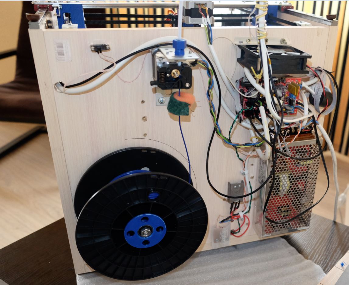

Ну и самая большая проблема - это китайская пружинка в узле экструдера(подавателя прутка). Нужно заменить на любую советскую пружинку, подходяшего диаметра. У вас проблема могла и из подачи прутка возникнуть. Сбой в подаче прутка и всё- нет больше нормальной выкладки пластика на печатаемую деталь. А могла и гряз или пластиковая стружка попасть в узел подачи и в хот-енд и всё вам напортить. Кусочек губки на прутке вам поможет.

Примитивный обдув колхозится из листка бумаги , который направляет воздушный поток от охлаждения радиатора хот-енда на деталь. Прямоугольный листок закрепляется скрепкой(или зажимом) на радиаторе под углом 45 градусов и направляет воздушный поток вниз на деталь.

А имеет значение, что экструдер у меня вверх ногами?
Разнёс кубики. Настройки как на скрине выше сделал, скорость 30.

Имеет. Это особенно проявится, когда от кубиков перейдешь к сложным моделям, где частые ретракты (когда пруток вытягивается назад). Поэтому лучше переставить в правильное положение и поменять ПРУЖИНКУ в этом узле на нормальную. Под ходят от автомобиля, только надо подобрать подходящую по диаметру.

25 сен 2018, 13:44
Я бы не сказал, что он "вверх ногами". Как раз правильно он стоит, для боуден подачи.
