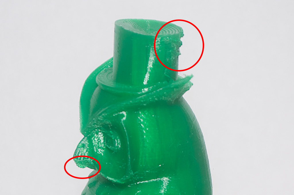

Подскажите, как избавиться от этого:

Кольцевой Обдув, или хотя бы обдув с двух сторон? Понижение температуры на верхних слоях...
Обдув стоит, такое бывает и на нижних слоях.

Шляпе точно обдува не хватает. А носу или поддержка нужна или температура печати высокая.YurMar писал(а):Подскажите, как избавиться от этого:
