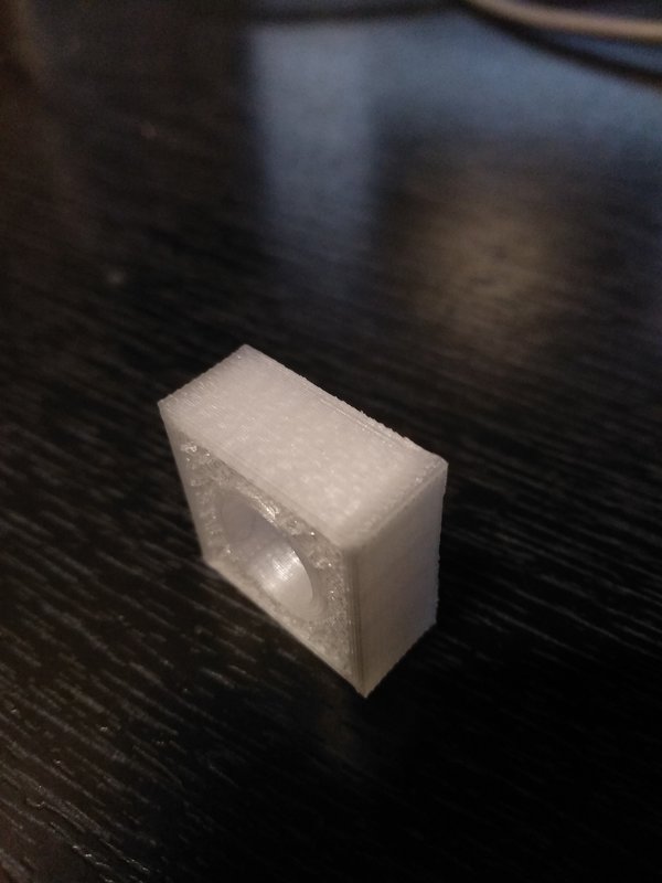

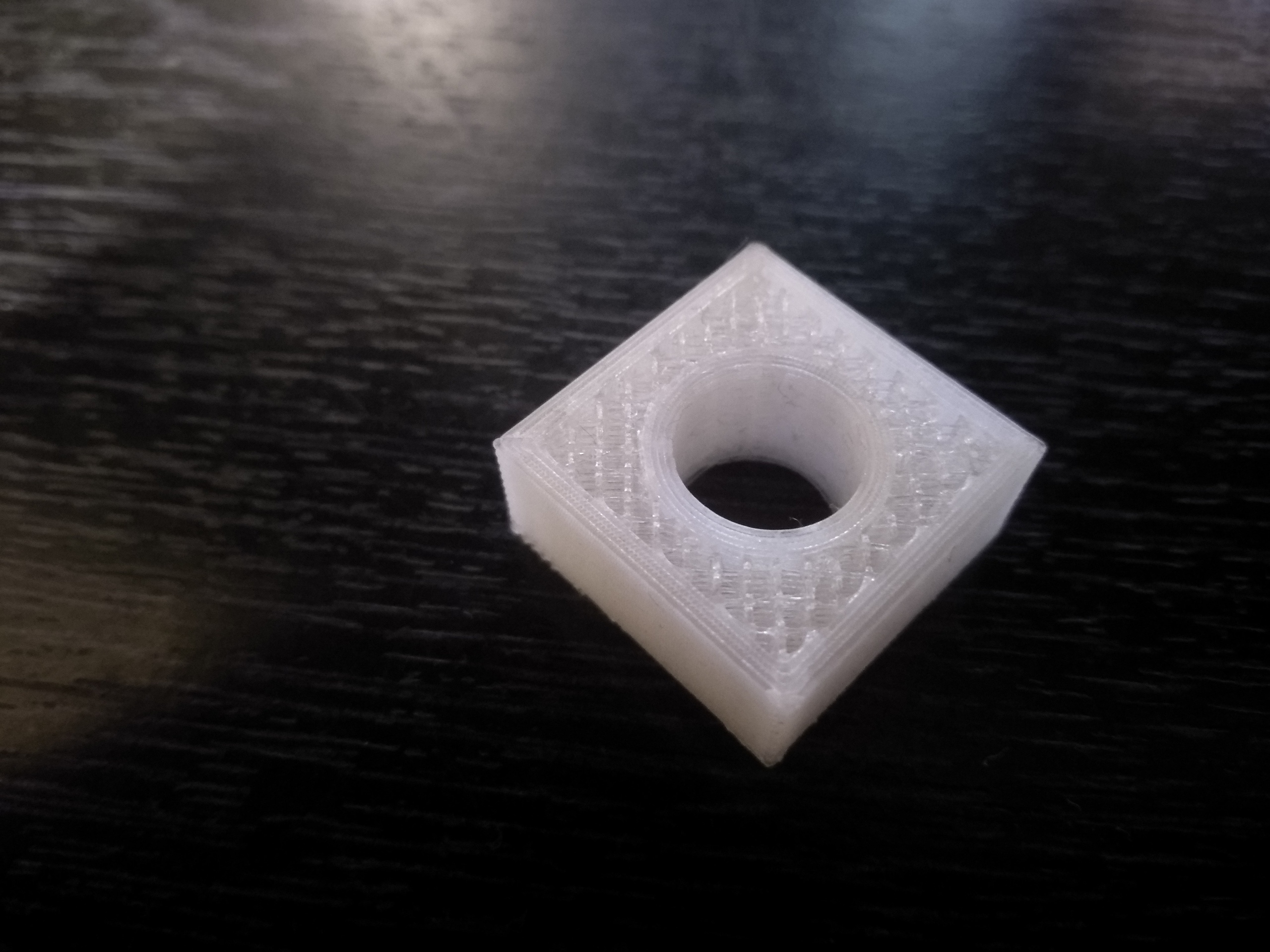

Спасибо за советы. Снял все рельсы, две из трех люфтят. Поставил саму хорошую на ось Х. Дребезг ушел. Кронштейн нормально затянут. На пружинки не обращайте внимания, это авторское решение. У меня со временем все переделается в нормальный вид. Напечатал тестовый кубик, разбег по сторонам 0,2 мм.
