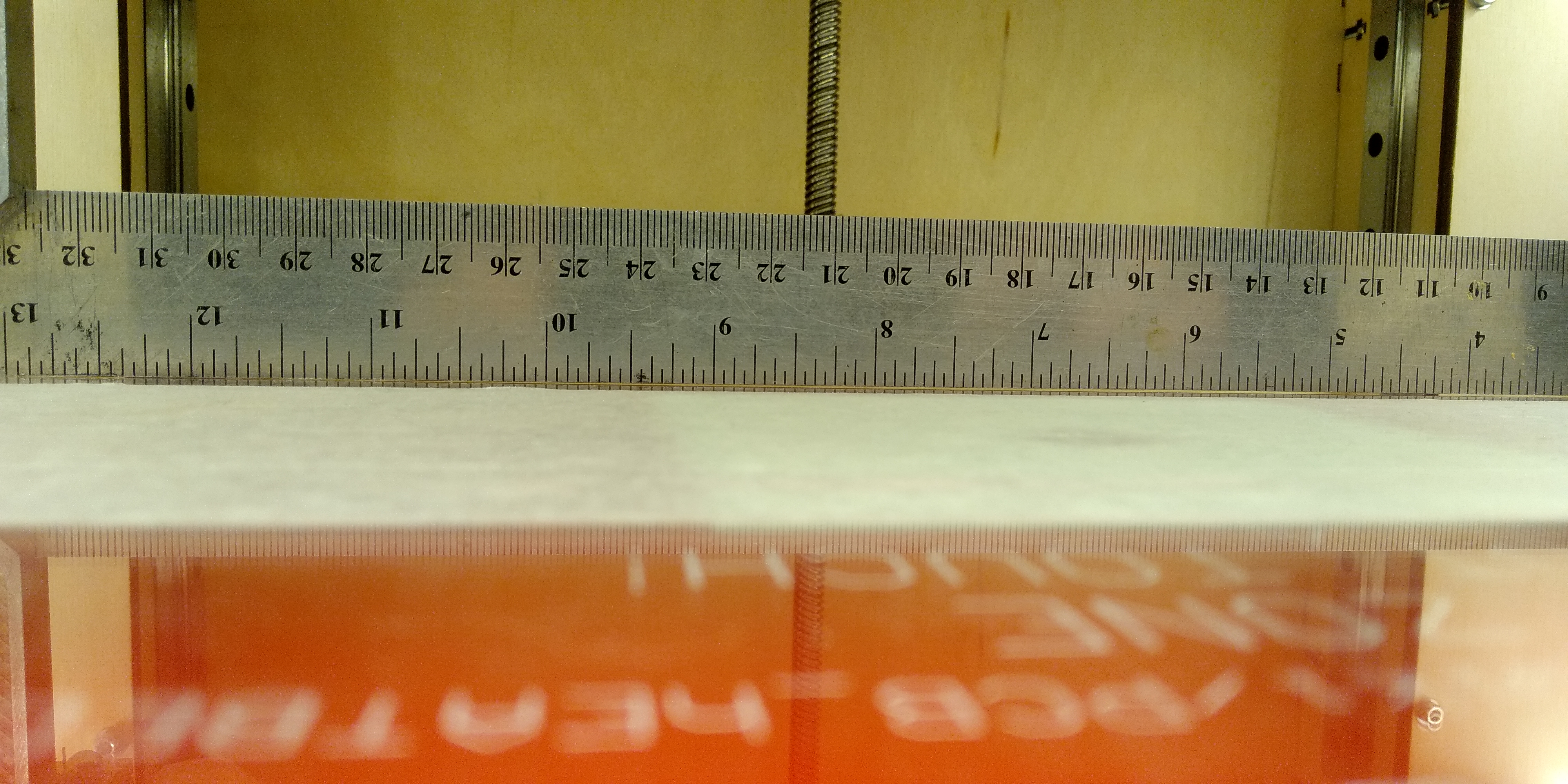

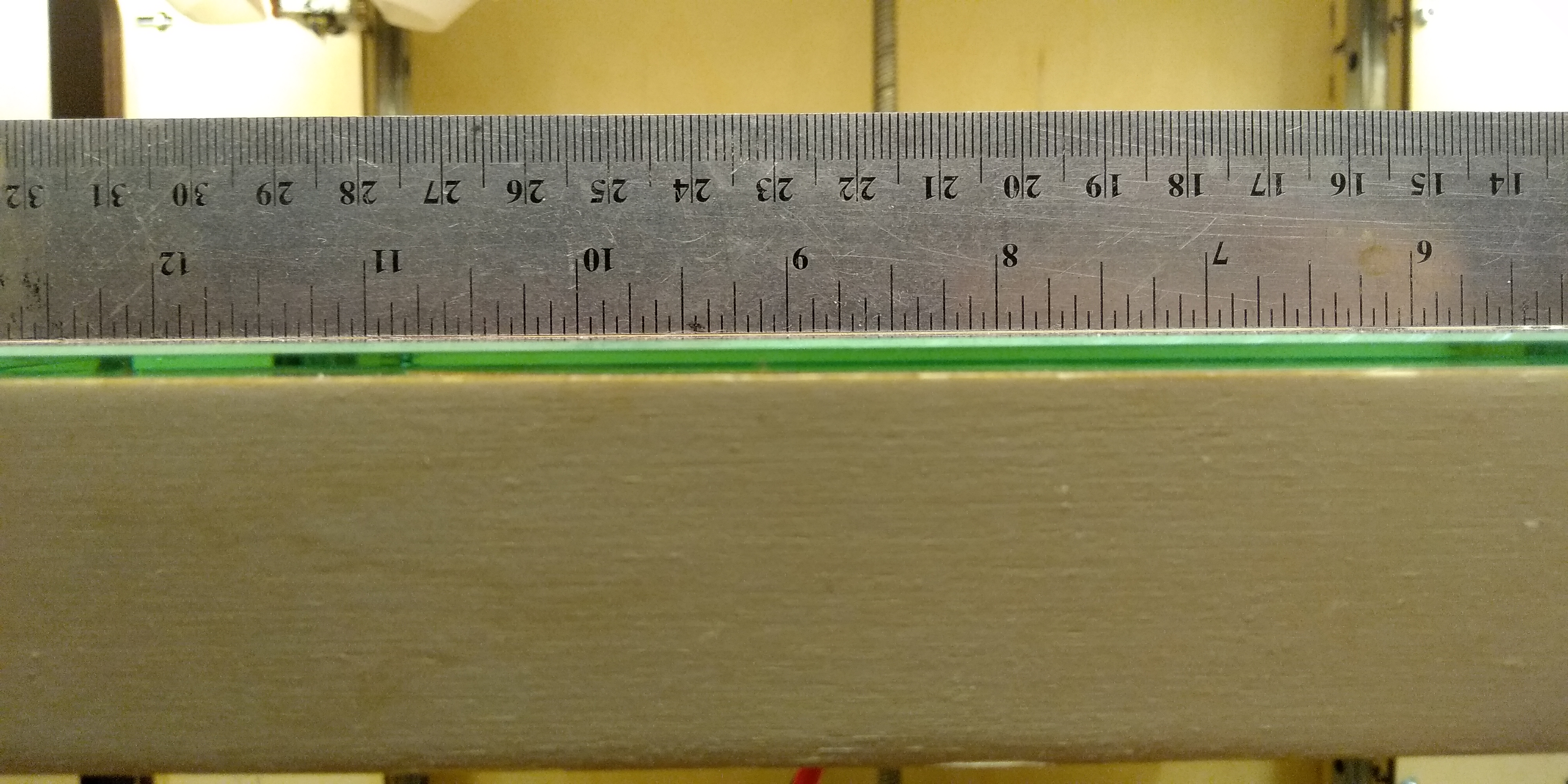

Здравствуйте, такая вот проблема, никак не могу нормально отрегулировать стол: выставляю сопло по 4 углам, появляется щель или бугорок по середине, пытаюсь его убрать, тогда расходятся углы :twisted: Принтер спринтер 232pro, помогите пожалуйста.
Непрочитанное сообщение Avtonomys » 26 фев 2019, 19:44
Vladimir1980 писал(а):
26 фев 2019, 19:23
Здравствуйте, такая вот проблема, никак не могу нормально отрегулировать стол: выставляю сопло по 4 углам, появляется щель или бугорок по середине, пытаюсь его убрать, тогда расходятся углы Принтер спринтер 232pro, помогите пожалуйста.
ну есть щель и что... печатает то как, деталь отлипает? щель от отражения кажется больше чем она есть на самом деле...

Непрочитанное сообщение Vladimir1980 » 26 фев 2019, 19:57
Avtonomys писал(а):
26 фев 2019, 19:44
ез-за неё при печати средних и больших деталей пластик в разных местах прилипает по-разному, отклеивается...
Avtonomys писал(а):
26 фев 2019, 19:44
Мерил щупом, она 0.1 мм.
Ещё стол нагревается как-то странно, в центре горячо, а по краям градусов 40 при заданных 65...

Непрочитанное сообщение koluna » 26 фев 2019, 19:58
Под текстолитом что? Утеплитель и немного дырявый стол? Стол как установлен? Стекло какое?
В Марлине фишка есть - калибровка для кривых столов. Он по множеству точек поверхность строит и потом при печати учитывает...
Непрочитанное сообщение koluna » 26 фев 2019, 20:02
26 фев 2019, 19:57
Сколько секций у стола? Дорожки не повреждены?
