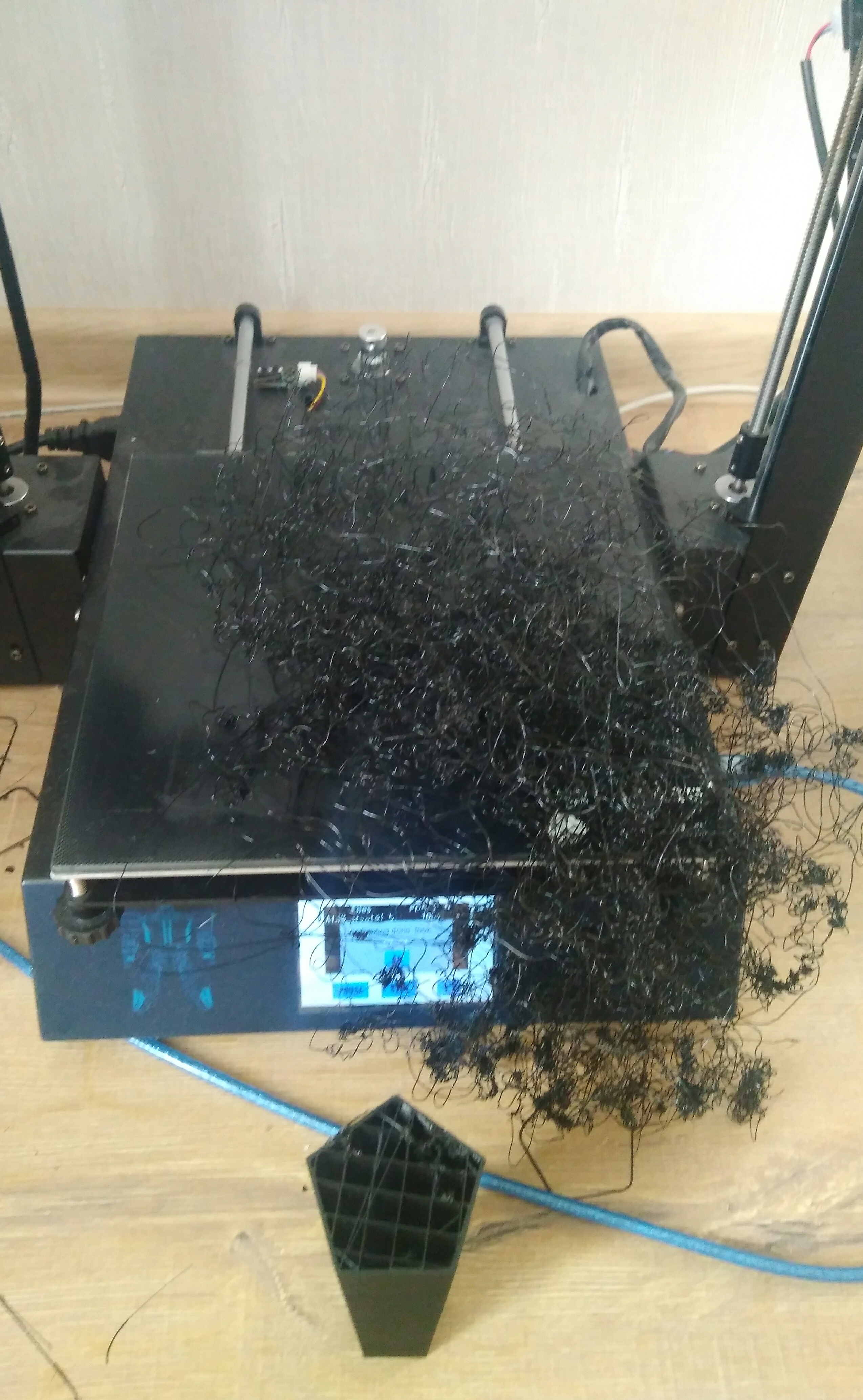

Принтер принтер anycubic i3 mega, PLA. Поставила на ночь печать модели кристалла с Sd флешки. Печать долгая - 7 часов, модель в максимальную высоту 200 мм. А утром увидела вот это. Недопечатанную модель поставила перед принтером для наглядности. Лапша какая-то, при этом положение экструдера в самой верхней точке, как при нормальном окончании печати.
Что это такое может быть? :o ранее ничего подобного мной не наблюдалось..
Непрочитанное сообщение Kaktus » 23 май 2019, 13:09
Nadya писал(а):
23 май 2019, 11:31
Лапша какая-то
Спагетти правильнее :D Думаю, что модель оторвалась от стола.
Либо произошло большое смещение из-за пропуска шагов моторами.

Непрочитанное сообщение Alex Post » 23 май 2019, 16:28
Использовать хороший адгезив (если сорвало со стола) и оптимальные режимы для моторов (если сдвинуло слои). Но на 100% такого избежать невозможно, у каждого 3Д печатника когда то был подобный "парик".
Лучше для начала проанализировать причину: если напечатанная модель осталась на столе на своем месте - значит проблемы с печатью. Может, сопло засорилось на пару-тройку слоев, а потом "прорвалось", а может действительно сдвиг был. Ну а если модель валялась рядом с принтером - значит плохо приклеилась к столу, только и всего, обычное дело ;)
