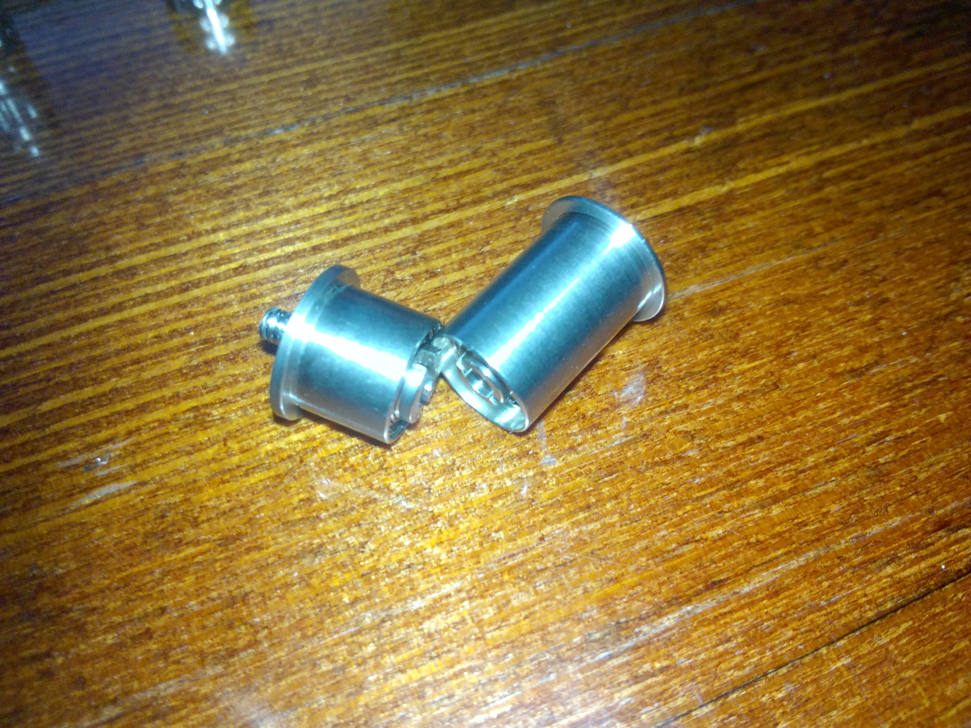

На днях разбирал жесткие диски. Жаль раньше не допер, но вот сейчас подумалось, может кто пробовал использовать подшипники из жестких дисков, на которых подвешена считывающая голова в качестве роликов для ремня??? Вроде годная вещица, вот только я этих подшипников уже выкинул целую тележку, правда еще есть небольшая кучка жестких дисков, еще на одну кору хватит.
