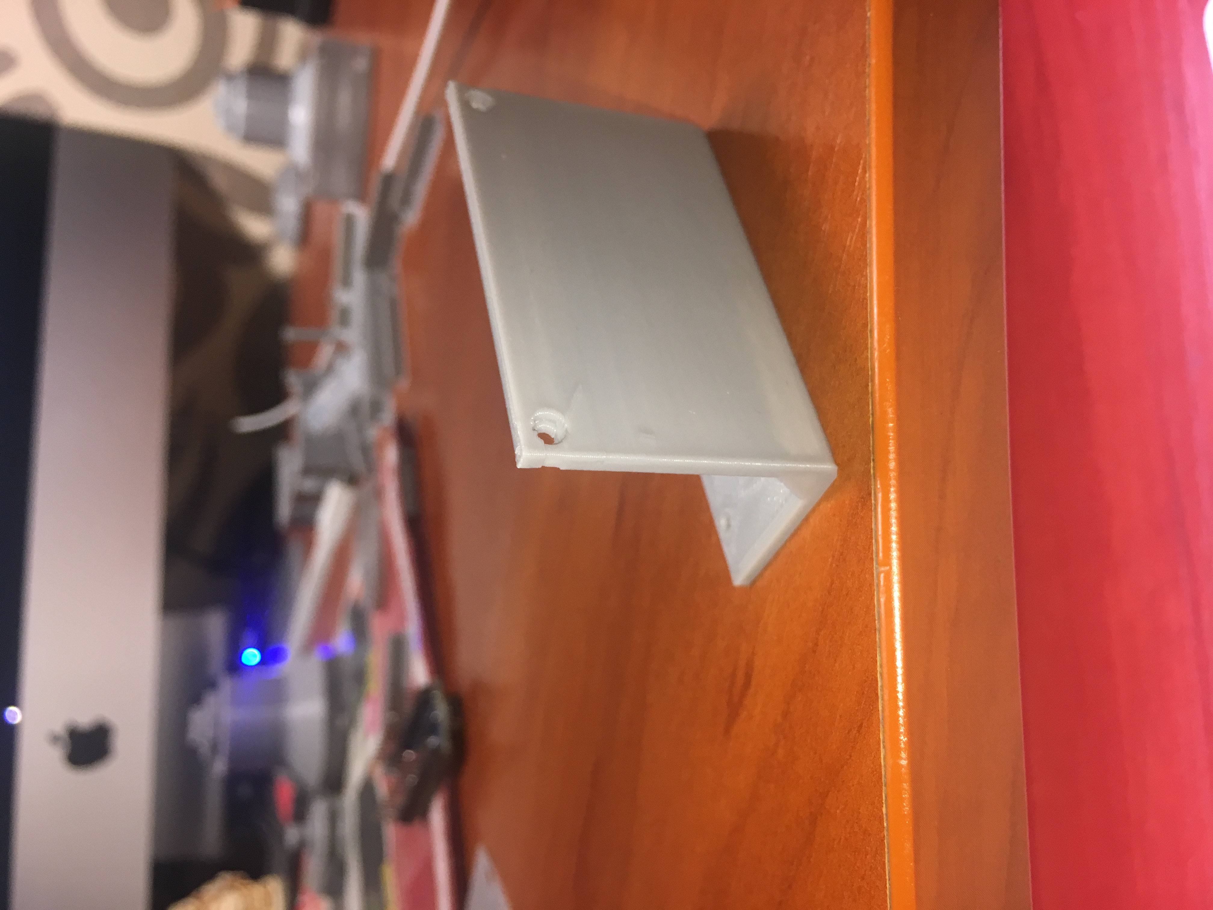

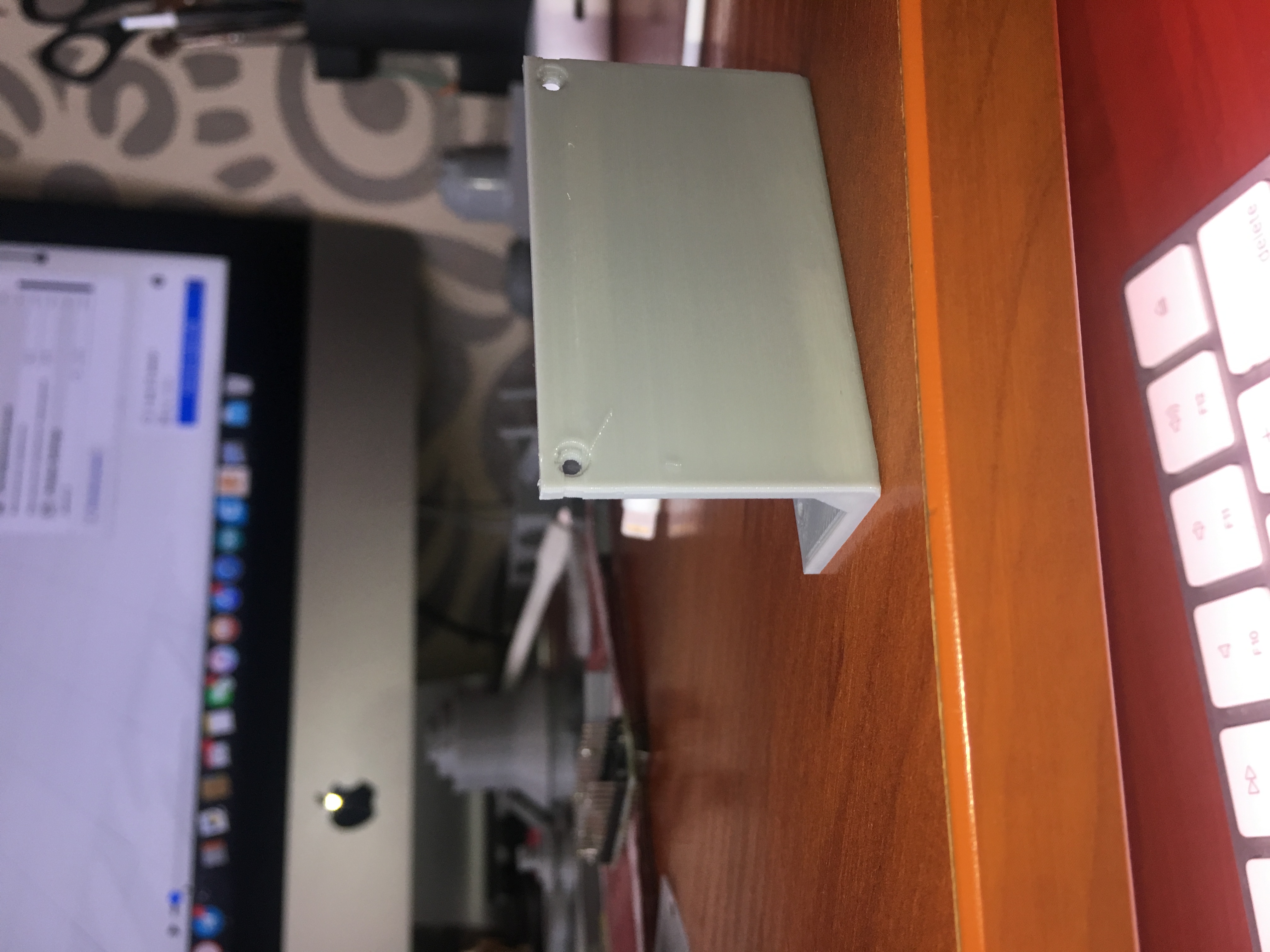

Всем привет, в 3d пару недель. Ender 3, Cura 4. Помогите побороть проблему с печатью вертикальных отверстий. Похоже на недоэкструзию. Скорость уменьшал до 15 не помогает. Голова печатает с лева на права. Толщина стенки 2мм если напечатать такую же, но толщиной в 1мм все отлично. Люфтов как по мне нет, ремни натянуты. Без отверстий печать отличная.

Непонятно, отверстие - сложное, два диаметра или там сдвиг какой-то?
Или ступеньки слева отверстия волнуют?
Скрин из Куры для обеих толщин приложите.
Не может ли ретракт так влиять?
Толщина стенки в слайсере или в модели (полка уголка)?
Да отверстие сложное, но разницы нет пробовал с одним диаметром. Волнует ступенька слева от отверстия. Толщину стенки меняю в самой 3d модели. Если бы голова шла с права налево, то можно было грешить на ретракт, а так печать начинается слева, после отверстия идет ретракт и печать отличная. С куры попозже могу приложить профиль для 1 и 2мм настройки были одинаковые.

Ступенька по высоте (снизу и сверху) ровно на уровне малого отверстия?

Как это выглядит в слайсере?
На знаю, на сколько адекватный ответ, а, если дистанцию ретракта немного уменьшить?
Слои начинает печатать с левого края, то есть ретракт происходит после отверстия.

Я имел в виду как это выглядит в Куре при просмотре по слоям...
